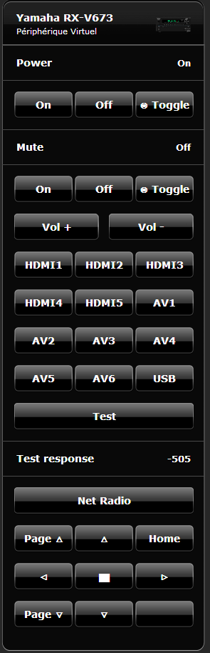

J'avais bien avancé un module virtuel pour ampli Yamaha RX-V673, mais mon départ ne m'a pas permis de le finaliser
J'ai repris le module virtuel pour ampli Yamaha RX-V673 que j'avais commencé il y a trois semaines
J'ai ajouté les fonctions GET pour "power" et "mute"
J'ai également laissé un bouton "test" pour les fonctions GET. (ici info retour du volume)... C'est dommage mais je ne récupère pour ainsi dire rien pour "Netradio"
Attention, ce module virtuel est vraiment "brut de fonderie", avec récup de code à  droite et à  gauche... rien à  voir avec les MV de @Krikroff avec fonctions, contrôles, etc
Yamaha_RX-V673.vfib

payload = '<YAMAHA_AV cmd="GET"><Main_Zone><Basic_Status>GetParam</Basic_Status></Main_Zone></YAMAHA_AV>'
response ,status, errorCode = YAM:POST('/YamahaRemoteControl/ctrl', payload)
fibaro:sleep(3000)
if errorCode == 0
   then
    fibaro:log('status'..status)
    local testdebut = (string.find(response, "<Sound_Program>") + 15);
    local testfin = (string.find(response, "</Sound_Program>") - 1);
    response = string.sub(response, testdebut, testfin)
    fibaro:call(ID_VD,"setProperty","ui.YamMODE.value",response);
   else
    fibaro:log("error")
    fibaro:call(ID_VD,"setProperty","ui.YamMODE.value","erreur");
end
En résumé avec le code:
Tu obtiens beaucoup d'info sur l'état du yam et tu n'as qu'a extraire les morceaux que tu veux via le 'string.find"
Pour trouver cela j'ai fais comme au début pour les codes commandes, je suis passé via le mode console de firefox en étant connecté sur la page web de contrôle du yam ;)
Un petit détail : pourquoi "-2" pour ""</Val>" dans ton retour d'info volume ?
Je suis allé un peu vite dans mon explication d'hier à  propos des 3 lignes suivantes :
local testdebut = (string.find(response, "<Power>") + 7);
local testfin = (string.find(response, "</Power>") - 1);
La valeur retournée par le Yam est toujours entourée de deux paramètres significatifs de l'info recherchée.
Par exemple, si l'on souhaite l'état de "Power", la valeur retournée est précédée de <Power>  et suivie de </Power>
Je recherche donc en premier la position de <Power>.
Obtenant la position du premier caractère "<" de <Power> j'ajoute à  cette valeur le nombre de caractères de <Power>, soit +7 : ce qui me donne la position du 1er caractère de la variable retournée par le Yam
A l'inverse, et pour obtenir la position du dernier caractère de cette variable,  je retranche (toujours) 1 à  la position de "<" le 1er caractère de </Power>
Je voulais joindre un fichier contenant un maximum d'infos et de codes pour les amplis Yamaha , mais le téléchargement est impossible (taille = 2046Ko)... et ne figure pas apparamment le RX-V2067
Pour le volume, le Yam le retour sous format 480 pour 48,0 donc j'ai supprimé la décimale pour avoir juste les unités et les dizaines ;). Si tu sais comment convertir 480 en 48,0 je suis preneur :)
