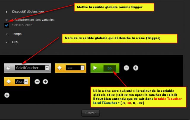

mprinfo 3 333 Signaler ce message Posté(e) 4 mai 2015 voici comment on fait avec un scéne bloc il faut mettre la variable comme déclencheur Partager ce message Lien à poster Partager sur d’autres sites
cybersquat 47 Signaler ce message Posté(e) 4 mai 2015 @mprinfo, Exactement ça que j'ai effectué, bon ca me rassure lol, j'étais dans ma bonne logique, je pourrai ensuite la transformer en LUA et la laisser ainsi ! En plus sur le mien je vais lui coller un autre ( ET - re bouton pour éteindre les led de la terrasses tant de minutes plus loin ou heures) Merci de ton aide Pascal, c'est apprécié ! Partager ce message Lien à poster Partager sur d’autres sites

mprinfo 3 333 Signaler ce message Posté(e) 4 mai 2015 Merci Pascal, J'adoreeeeeeuuuuuuuuuu ------------- Voici un test de scène que j'ai voulu faire en mode bloc transformer en LUA pour toi --[[ %% properties %% globals --]] local startSource = fibaro:getSourceTrigger(); if ( ( tonumber(fibaro:getGlobalValue("SoleilCoucher")) == tonumber("0") ) or startSource["type"] == "other" ) then fibaro:call(175, "pressButton", "1"); end L'idée est d’appeler le bouton virtuel avec le ON pour allumer les LED de la terasses ^^ Mais ca marche pas lol --------------------- Rectification ! ça marche, pour mon test j'ai demandé dans la scène d'éteindre les LED de la terrasses au bout de 30 secondes ! Par contre il considère comment le SoleilCoucher ? c'est a qu'elle heure?, et comment lui dire si il faut démarrer genre 15 ou 30 min après le couché du soleil ? --[[ %% properties %% globals --]] local startSource = fibaro:getSourceTrigger(); if ( ( tonumber(fibaro:getGlobalValue("SoleilCoucher")) == tonumber("0") ) or startSource["type"] == "other" ) then fibaro:call(175, "pressButton", "1"); setTimeout(function() fibaro:call(175, "pressButton", "2"); end, 30000) end salut le mode nuit est jour sont l'heure de coucher ou du lever du soleil ces information sont mise a jour tout les jours si tu veux un décalage de 30 mm tu mets dans la table 30 mn et dans ta scéne bloc tu mets 30 mn c'est tout simple j'ai mis un exemple sur le post 1 Partager ce message Lien à poster Partager sur d’autres sites
cybersquat 47 Signaler ce message Posté(e) 4 mai 2015 Yop, Oui c'est ceux que j'ai fait et ca marche nickel ce soir ca a marché nickel ^^ Merci Partager ce message Lien à poster Partager sur d’autres sites
