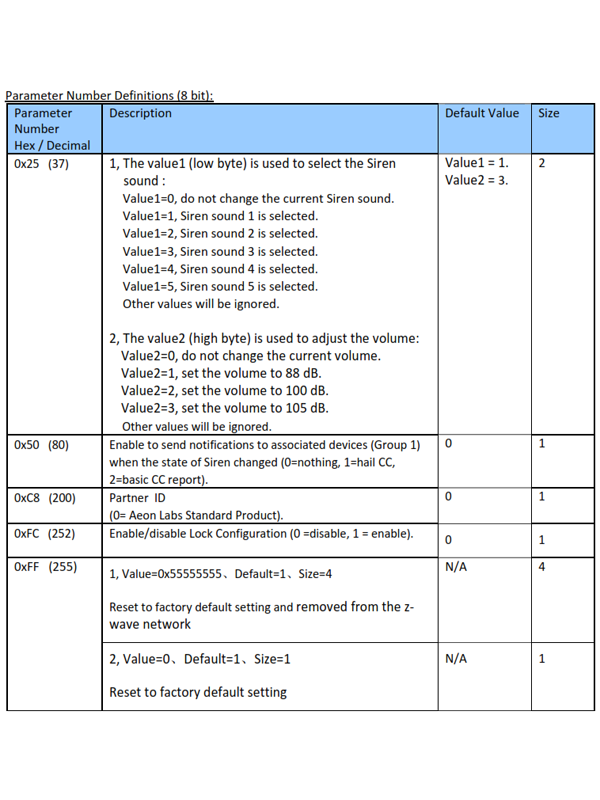

Tu as les paramètres pour changer la sonnerie etc ?
Ah non justement je n'ai pas de template, puisque je n'ai pas fait de soft-reconfigure.

Par contre j'ai bien les paramètres de choix des sonneries.

avez-vous essayer de rajouter manuellement des paramètre?
