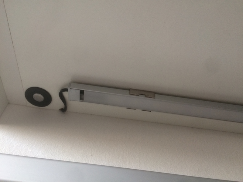

Actuellement ça ressemble à  ça, et c'est contrôlable avec un variateur tactile à  gauche sur la photo.

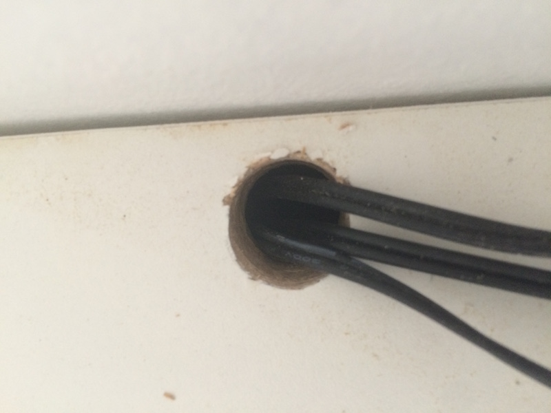

Au dessus du meuble, j'ai trois câbles qui entrent dans le meuble :

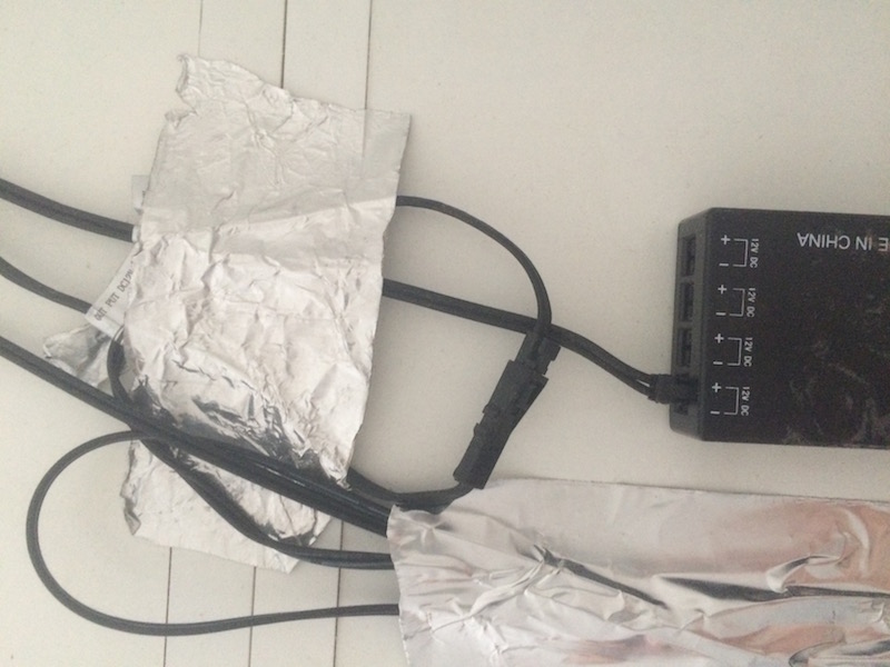

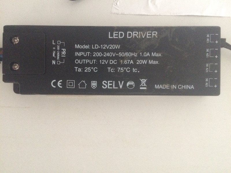

Et l'alimentation ressemble à  ça :

C'est une barre à  Led Blanche, donc pas besoin de gérer la couleur.
Je veux "juste" pouvoir faire On/Off et variation et garder le contrôle avec l'interrupteur.

donc il est juste placé entre la barre et l'alim je pense.

Y a surtout que tu ne peux pas varier la puissance avant le transfo, àmoins qu'il soit prévu pour.
Il te faut dimmer de 0 à12v, donc apres le transfo.
Si tu veux que faire on off, alors oui, n'importe quel module fera l'affaire
