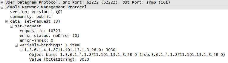

Allez je me lance avec la fonction la plus pratique : le On/Off de la box :
Si vous ne connaissez pas l'adresse de votre BBox TV, remplacer l'adresse IP du VD par 255.255.255.255 qui est l'adresse de Broadcast et dé commenter la ligne suivante :
socket:setBroadcast(true);
Voici le contenu du paquet UDP SNMP. Pour l'arrêt/marche, il faut envoyer un champ String ayant pour valeur (00) ce qui donne en ASN1 : 3030
Vous pouvez créer un bouton arrêt/marche en indiquant le code Lua suivant :
