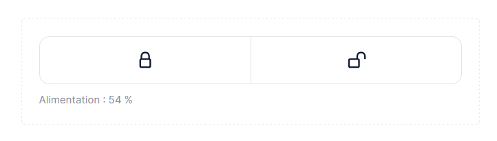

esolma Posté(e) il y a 18 heures Signaler Posté(e) il y a 18 heures (modifié) Bonjour, Je rouvre un peu le sujet parce que moi aussi j'ai du mal avec les appels url via les scenarios. J'essaie d'avoir le statut de la serrure mais je n'y arrive j'ai une erreur "400 Bad request" et chatgpt et autres ne m'aide vraiment pas sur ce point. Ca marche très bien via une QA mais dans un scenario ca coince. Mais j'ai pas envie de faire une QA juste pour 3 lignes... C'est pour ca que je voudrais l'integrer à un scenario. Pour expliquer simplement (parce que rien n'est simple avec la domotique) : J'ai fait un QA qui check toutes les minutes via l'api freebox si les telephones familliaux sont connecté. Si tous sont manquant depuis 10 min, l'alarme est activé et on recoit un message push (je pense que je vais rajouter si la serrure est fermé). J'ai dificilement reussi à rajouter un callback sur la nuki bridge pour executer un scenario. C'est censé etre facile mais les callback ne supporte pas les mot de passe dans l'url... Donc j'ai fait une redirection via un nginx sur mon serveur... Donc maintenant je sais quand le serrure change d'etat mais je ne sais pas si elle est ouverte ou fermé. D'où ce scenario. Ainsi selon que ca s'ouvre je pourrais desactiver l'alarme automatiquement. Si besoin et si ca vous interresse, je peux faire un tuto de ce que j'ai fait pour ceux que ca interresse. Merci pour votre aide ! J'ai ceci : local nukiBridgeIP = "192.168.251.223" local nukiBridgePort = "8080" local nukiLockId = "XXXX" local token = "XXXX" -- local url = "http://192.168.251.223:8080/lockState?nukiId=XXXX&token=XXXX" local url = "http://" .. nukiBridgeIP .. ":" .. nukiBridgePort .. "/lockState?nukiId=" .. nukiLockId .. "&token=" .. token net.HTTPClient():request(url, { options={ method = 'GET', headers = { ["Content-Type"] = "application/json" }, timeout = 5000 }, success = function(response) fibaro.debug("NUKI TEST", "Status: " .. response.status) fibaro.debug("NUKI TEST", "Data: " .. json.encode(response.data)) end, error = function(errorMessage) fibaro.debug("NUKI TEST", "Erreur: " .. errorMessage) end }) Modifié il y a 18 heures par esolma

esolma Posté(e) il y a 15 heures Signaler Posté(e) il y a 15 heures En fait, plus je reflechie et plus je me dis : pourquoi ne pas reprendre ton QA et au lieu de faire un refresh toutes les 10s, faire un refresh avec les callback du bridge. Et l'appel du QA se ferait avec un parametre lock, unlock ou state et là j'aurais ce que je veux. En meme temps ca economiserait de la batterie. Et un tas !

esolma Posté(e) il y a 6 heures Signaler Posté(e) il y a 6 heures Je sais pas mais chez moi le fait d'interroger le bridge toutes les 10s bouffe la batterie à vue d'oeil : 1 mois max pour la smartlock. Par contre en passant à 30s je tiens facile 3 à 4 mois sans devoir recharger. Je sais que tu interroges LE bridge mais il y a sûrement un check au niveau de la smartlock qui dois se faire sinon j'aurai pas ce comportement. Lazer : -- local url = "http://192.168.251.223:8080/lockState?nukiId=XXXX&token=XXXX" local url = "http://" .. nukiBridgeIP .. ":" .. nukiBridgePort .. "/lockState?nukiId=" .. nukiLockId .. "&token=" .. token l'url commenté est celle qui fonctionne dans un navigateur ou via curl. J'ai essayé les 2 dans le scenario mais ça marche pas. Chatgpt m'a conseillé d'encoder en base64 l'url, de rajouter toute une fonction pour encoder/decoder mais pareil marche pas non plus. Jojo : Pour faire court les callback n'accepte pas le https et ni les comptes/password dans l'url donc http://admin:toto@IP_HC3/api/scenes/187/execute ne fonctionne pas alors que dans ton navigateur ça passe nickel. Tu dois utiliser http://IP_HC3/api/scenes/187/execute mais dans ce cas c'est la HC3 qui ne veut pas car il manque les credentials. Comme j'ai un serveur plex à la maison avec toute une stack sonarr/raddar/delugevpn/blablabla j'ai un proxy "nginx proxy manager". Alors je l'ai utilisé pour faire une redirection simple (si on peut le dire) : Mon callback sur le bridge devient : http://bridge.mon-nom-de-domaine Pour l'ajouter dans le bridge il faut mettre des % partout. Donc ça devient : http%3A%2F%2Fbridge.mon-nom-de-domaine (j'ai utilisé https://www.url-encode-decode.com pour le faire) L'url complète pour ajouter le callback est donc : http://192.168.251.223:8080/callback/add?token=XXXX&url=http%3A%2F%2Fbridge.mon-nom-de-domaine à coller dans un navigateur Puis dans nginx j'ai créé un nouveau host avec mon url et rajouté ces quelques lignes dans ses paramètres : location / { proxy_set_header Authorization "Basic YWRtTySGF5ZXXuNjYPP5JQk"; proxy_set_header Host $host; proxy_set_header X-Real-IP $remote_addr; proxy_set_header X-Forwarded-For $proxy_add_x_forwarded_for; proxy_set_header X-Forwarded-Proto $scheme; proxy_pass_request_body on; proxy_pass_request_headers on; proxy_pass http://192.168.1.200/api/scenes/187/execute; proxy_redirect off; proxy_buffering off; proxy_connect_timeout 5s; proxy_send_timeout 10s; proxy_read_timeout 10s; } L’autorisation Basic XXXX est générée en base64 avec ton admin:password que tu aurais voulu intégrer dans l'url... c'est chatgpt qui me l'a généré. Et voilou : à chaque fois que mon bridge callback j'ai la scène 187 qui s’exécute. Par contre je ne sais pas si c'est ouvert ou fermé. C'est pour ça que je voudrais faire un lockstate pour avoir l’état. Mais comme je l'ai dis : l'url que j'ai copié mot pour mot dans le scenario fonctionne dans une quickapp. Alors je réfléchi.... Mon cerveau fume un peu en ce moment mais je vais trouver la solution. Une solution simple parce que 36 QA ou scenarios ça devient ingérable et c'est pas ce que je veux.
