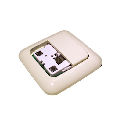

Moicphil 1 109 Signaler ce message Posté(e) 2 avril 2014 Z-WAVE.ME - WCD1 - Double interrupteur mural Interrupteur Contrôleur mural double sans fil Z-Wave, finition DURO 2000 Cet interrupteur double fonctionnant sur batterie permet de contrôler d'autres dispositifs Z-Wave tels que des variateurs, des interrupteurs ou des stores. Il peut être utilisé soit directement pour contrôler les appareils Z-Wave ou pour activer des scènes d'un contrôleur Z-Wave telle qu'une box domotique. L'interrupteur comporte quatre boutons qui peuvent être utilisés pour gérer un réseau Z-Wave (Inclusion, exclusion, association, ...). Ces 4 boutons pourront être utilisés pour gérer jusqu'à 8 scènes différentes grâce à la gestion des appuis courts et appuis longs. Il s'installera facilement sur une surface plane, soit avec des vis ou du scotch double face, où vous le souhaiterez sans avoir besoin d'ajouter une boîte électrique ou une alimentation. FONCTIONS : Ajouter un point de commande Z-Wave Emetteur Z-Wave entièrement sans fil S'installe sur un mur plat, pas besoin d'alimentation Opération locale : boutons pour l'inclusion / exclusion / association dans le réseaux Z-Wave 4 groupes d'association possible Possibilité de déclencher jusqu'à 8 périphériques ou scènes Mode protection enfant Livré complet avec cadre de finition et bouton de la gamme Busch-Jaeger DURO 2000 couleur crème CARACTERISTIQUES TECHNIQUES : Type de module : Contrôleur Z-Wave Alimentation : 1 pile Lithium 3V CR2032 Fréquence : 868,42 Mhz Distance de transmission : 30m en intérieur Affichage : LED pour confirmation des opérations Protection IP : IP20 Dimensions : 50 x 30 x 10 mm Poids : 30g Température de fonctionnement : 0°C - +40°C Certifications : EN55022/1998; EN61000- 3-2/1995; EN61000-3-3/1995, EN55024/1998, EN60950-1/2001 Notice : z-wave.me_zme_wallc_usermanual_us (1).pdf Utilisation des scènes avec la HC2 ( 16 scénes possibles ) : Inclusion : Maintenir appuyé les 4 boutons pendant 5 à 7 sec puis appuyer sur le bouton 3 Réveil : Maintenir appuyé les 4 boutons pendant 5 à 7 sec puis appuyer sur le bouton 2 Dans les paramètres avancés saisir ces codes : Et voici le code Lua pour tester les scènes : --[[ %% properties xx sceneActivation %% globals --]] --*************************************************** --* Configuration du ZME_WCD1 * --* parametres #1 et #2 = 0 * --* parametres #11 #12 #13 et #14 = 4 * --* parametres #20 = 50 * --* parametres #21 #22 et #30 = 1 * --*************************************************** local ScnEtat; ScnEtat = fibaro:getValue(xx, "sceneActivation") --***************************** --* Configuration du bouton 1 * --***************************** if (ScnEtat == '11') then fibaro:debug('simple click btn 1'); end; if (ScnEtat == '12') then fibaro:debug('Double click btn 1'); end; if (ScnEtat == '13') then fibaro:debug('click long btn 1'); end; if (ScnEtat == '15') then fibaro:debug('Relachement btn 1'); end; --***************************** --* Configuration du bouton 2 * --***************************** if (ScnEtat == '21') then fibaro:debug('simple click btn 2'); end; if (ScnEtat == '22') then fibaro:debug('Double click btn 2'); end; if (ScnEtat == '23') then fibaro:debug('click long btn 2'); end; if (ScnEtat == '25') then fibaro:debug('Relachement btn 2'); end; --***************************** --* Configuration du bouton 3 * --***************************** if (ScnEtat == '31') then fibaro:debug('simple click btn 3'); end; if (ScnEtat == '32') then fibaro:debug('Double click btn 3'); end; if (ScnEtat == '33') then fibaro:debug('click long btn 3'); end; if (ScnEtat == '35') then fibaro:debug('Relachement btn 3'); end; --***************************** --* Configuration du bouton 4 * --***************************** if (ScnEtat == '41') then fibaro:debug('simple click btn 4'); end; if (ScnEtat == '42') then fibaro:debug('Double click btn 4'); end; if (ScnEtat == '43') then fibaro:debug('click long btn 4'); end; if (ScnEtat == '45') then fibaro:debug('Relachement btn 4'); end; Un grand merci à Guillaume d'Oxolis pour son retour et pour le code lua. Partager ce message Lien à poster Partager sur d’autres sites

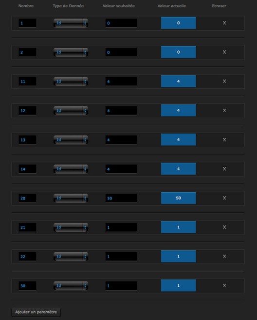

julix 0 Signaler ce message Posté(e) 3 novembre 2014 Bonsoir, J'ai essayé d'inclure l'interrupteur dans mon HC2. Au final, j'obtient un périphérique avec un statut "non configuré". J'ai essayé de recommencer l'opération, rien n'y fait. J'ai essayé également de mettre les paramètres d'écrit par Moicfil mais au lancement du script, erreur [ERROR] 20:39:19: Runtime error: /opt/fibaro/FibaroSceneAPI.lua:66: Assertion failed: Expected number Une idée peut-être ? Bà v J HC2 V 4.018 Partager ce message Lien à poster Partager sur d’autres sites
Moicphil 1 109 Signaler ce message Posté(e) 3 novembre 2014 Bonsoir Tu as bien pensé à remplacer "xx" par l'id de ton module ? et idem dans l’entête... ScnEtat = fibaro:getValue(xx, "sceneActivation") --[[ %% properties xx sceneActivation %% globals --]] Partager ce message Lien à poster Partager sur d’autres sites

julix 0 Signaler ce message Posté(e) 7 novembre 2014 Bonjour à tous, Finalement je suis parvenu à ajouter ce module dans mon réseau et a l'utiliser. Afin d'aider les autres, voici quelques recommandations: - S'assurer que la case à cocher "Auto configuration of battery operated devices: ..." - dans les options du réseau Z-WAVE de la box HC2" soit cochée lors de l'installation de ce module. - Avant d'essayer d'inclure un module... je vous conseille de... supprimer celui-ci, surtout si vous avez eu des problèmes d'inclusion non réussie. (cela m'a fait perdre bcp de tps) - il est parfois utile de répéter la manÅ“uvre d'inclusion, eh oui, même si exécutée correctement, elle ne passe pas systématiquement correctement. Voilà ma modeste contribution, j'espère vous avoir aidé avec ces quelques notes. J Partager ce message Lien à poster Partager sur d’autres sites
