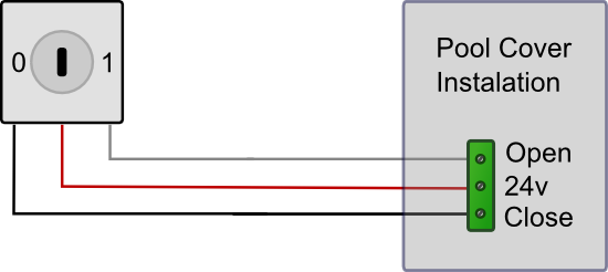

XanaX_ 0 Signaler ce message Posté(e) 9 mai 2016 Bonsoir je possède actuellement des modules enocean. Je souhaiterai domotiser ma piscine. Notamment le volet roulant. Je me heurte à un problème. pour le commander je possède un boitier filaire avec un commutateur à clé Moeller type M22 je vous met le boitier de commande qui gère le volet au delà de l'aspect légal, la responsabilité m'incombe mais la question n'est pas là . Si quelqu'un a une idée pour rendre le pilotage de ce volet, je suis preneur. Merci ! J'ai trouvé ce schéma la mais je ne sais pas si cela conviendrait http://www.vesternet.com/resources/application-notes/apnt-74#.VzEL8RWLRsY merci de votre aide Partager ce message Lien à poster Partager sur d’autres sites

PITP2 1 593 Signaler ce message Posté(e) 10 mai 2016 Il faudrait en effet regarder les tensions pour voir si c'est une inversion de polarité ou juste le +24 qui est envoyé sur une borne ou l'autre. Regarder également les tensions aux bornes des fins de course en fonction de la position du volet. Vu la section des cables à gauche cela doit être vraiment le moteur et vu qu'il n'y a que deux fils ton moteur fonction surement par inversion de polarité. Et à droite ce sont les fins de courses ? Si c'est cela peux tu modifier ton schéma afin que l'on ne se trompe pas stp ? Partager ce message Lien à poster Partager sur d’autres sites
XanaX_ 0 Signaler ce message Posté(e) 11 mai 2016 Bonsoir je reviens vers vous avec les tensions. Les 2 cables de gauches sont bien celles sur moteur, la polarité s'inverse en fonction du sens de marche (positive lorsque le volet s'ouvre) Pour les 3 cables de la commande. Au repos il y a une tension de 24V entre le marron et la terre et entre le bleu et la terre. En focntion du sens d'ouverture la tension devient nulle sur un des fils bleu ou marron. Le volet en position completement ouverte ou fermée je trouve une tension de 24V entre le fil marron et le bleu et aucune entre noire et bleu (toutefois lorsque le moteur est en marche un tension est presente). Les 3 derniers cables àdroite doivent correspondrent aux fins de courses. Partager ce message Lien à poster Partager sur d’autres sites
PITP2 1 593 Signaler ce message Posté(e) 12 mai 2016 Impec donc tu vas pouvoir utiliser un FGS222 pour ouvrir ou fermer le volet Par contre au niveau des fins de course peux tu essayer de voir si la "référence" ne serait pas le fil noir et regarder en fonction des états du volet "ouvert" "Fermé" "en mouvement" les tensions entre le noir => Bleu et Noir => Marron Si tu as la doc du boitier le câblage devrait être aussi indiqué. Partager ce message Lien à poster Partager sur d’autres sites

XanaX_ 0 Signaler ce message Posté(e) 13 mai 2016 Oui je les ai commandé il y a peu de temps, il y avait une offre avec Orange. 9e l'unité. pour les fins de courses pas de distinction. Pour les fins de courses donc tu n'as pas distinction volet ouvert ou fermé ? Et tu as par contre l'information si le volet est en fonctionnement (24V entre noir et bleu ? tout a fait je viens d'avoir un technicien de chez unicum. Il m'a conseillé d'agir au niveau du commutateur et de ne pas tenir compte des câbles de fin de courses. il me confirme bien que le moteur fonctionne par inversion de polarité Partager ce message Lien à poster Partager sur d’autres sites

PITP2 1 593 Signaler ce message Posté(e) 13 mai 2016 Pour le bouton il faudrait regarder si il a un pouvoir de coupure sur du 220V Ensuite je t'indiquerai le câblage à réaliser Partager ce message Lien à poster Partager sur d’autres sites

PITP2 1 593 Signaler ce message Posté(e) 13 mai 2016 Qu'il soit possible de commuter du 220V car pour effectuer le branchement il devra aiguiller la phase au lieu du 24v Partager ce message Lien à poster Partager sur d’autres sites

PITP2 1 593 Signaler ce message Posté(e) 13 mai 2016 Oui oui on est d'accord ça c'était avant ou plutot maintenant tu vas intercaler entre ta boite à clé et l'entrée de ta carte electronique un FGS222 Normalement on n'a pas le droit d'utiliser le câble de terre pour autre chose que la terre mais vu que ce sont les fils que tu as .. Partager ce message Lien à poster Partager sur d’autres sites
Did 1 722 Signaler ce message Posté(e) 13 mai 2016 Bonjour, La tension acceptée par le commutateur à clé doit être inscrite sur le contact (côté fils), il doit aussi y avoir une intensité (en ampère) du style: 240V-5A, c'est la tension et le courant maximum (sous cette tension) que les contacts peuvent encaisser et, si c'est possible que tu raccorderas à S1 et S2 avec la phase en commun comme te l'a indiqué @PITP2. Ton commutateur à clé commandera ainsi le module Fibaro qui lui, commandera le volet. Le fonctionnement sera comme avant mais avec en plus, l'affichage sur l'interface de la box. Partager ce message Lien à poster Partager sur d’autres sites

XanaX_ 0 Signaler ce message Posté(e) 14 mai 2016 Merci pour votre aide ! je viens de trouver de la doc sur le boitier : http://fr.rs-online.com/web/p/accessoires-pour-interrupteurs-rotatifs/3993573/?origin=PSF_421272|alt par contre ce que je ne comprend pas c'est que je ne vois pas pourquoi on parle de 220v il n'y en a pas normalement (sauf au niveau de l'alimentation de la carte elle même ( en bas a droite) EDIT / mea culpa je n'avais pas bien vu que tu alimentes le switch avec du 220v... ca me fait un peu peur j'espère ne pas cramer la carte du volet il n'y a pas des modules qui peuvent être alimenté uniquement en 24 v ? genre qubino? Partager ce message Lien à poster Partager sur d’autres sites
PITP2 1 593 Signaler ce message Posté(e) 14 mai 2016 Je n'aime pas trop qubino niveau des modules. Lorsque je peux je prends toujours du Fibaro. Après si tu utilises du Qubino il faudra que tu trouves ou repiquer le - pour alimenter le module. Pour le Fibaro si tu câbles comme le schéma je ne vois pas pourquoi cela cramerait la carte. Partager ce message Lien à poster Partager sur d’autres sites
Did 1 722 Signaler ce message Posté(e) 14 mai 2016 Pas de risque avec le schéma de @PITP2, c'est juste le module Fibaro qui est alimenté en 220V (et la commande à clé), le double contact Q1 & Q2 n'étant pas raccordé sur la phase par le In, sera indépendant. Partager ce message Lien à poster Partager sur d’autres sites
