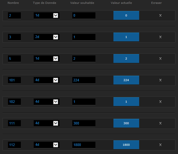

pgondot 4 Signaler ce message Posté(e) 23 janvier 2014 Multisensor Aeotec Capteur de mouvements + luminosité + humidité + Température Voici un multisensor qui a posé pas mal de problèmes : intégration classique avec le bouton d'association au dessus des piles : si l'association échoue la led clignote lorsque l'on appuie sur le bouton z-wave. (Certain on mieux réussi cette asso en reliant le sensor en usb et non sur piles.) Si l'association est ok alors apparait les modules : Dans les réglages avancés il faut mettre les réglages suivants : (Attention notez le réglage 5 en 1d et valeur 2 ce n'est pas une erreur !) Voila normalement tout se passe bien avec ces paramètres, à noter qu'il a une fâcheuse tendance à avaler des piles rapidement (4AAA) aussi bon nombre d'utilisateurs le relie directement avec un cable usb (liaison mini usb). Pour ceux qui en veulent un peu plus coté technique voici un lien avec toutes les données (Vous remarquerez que ce site est une mine d'infos http://www.pepper1.net/zwavedb/device/121 2 Partager ce message Lien à poster Partager sur d’autres sites

Domomat 158 Signaler ce message Posté(e) 23 janvier 2014 Bonjour et merci, Peux-tu juste expliquer pourquoi il faut faire ce paramétrage ? (le but de chaque ligne) si ce n'est pas abuser... Envoyé de mon GT-P3110 en utilisant Tapatalk Partager ce message Lien à poster Partager sur d’autres sites
pgondot 4 Signaler ce message Posté(e) 23 janvier 2014 C'est le paramétrage que j'ai pu trouver et qui fonctionne (après de longues recherche sur le forum Fibaro EN) Pour avoir d'autres explications il faut suivre le lien en fin d'article Partager ce message Lien à poster Partager sur d’autres sites

i-magin 864 Signaler ce message Posté(e) 23 janvier 2014 Merci pour le tuto Je n'avais pas eu de souci d'inclusion Même paramètres que @pgondot, sauf que je n'ai pas les paramètres 2 et 113 Partager ce message Lien à poster Partager sur d’autres sites

Shyrka973 132 Signaler ce message Posté(e) 7 juillet 2014 Bonjour, J'ai un doute sur la valeur à mettre pour le paramètre 5: type de commande à envoyer lors des détections de mouvement. Il peut prendre les valeurs suivantes: 1 Binary Set 2 Sensor Binary Report La valeur par défaut donnée par la HC2 est le 1. La documentation du détecteur donne 1 comme valeur par défaut. Mais certains d'entre vous ont mis la valeur 2. Pourquoi ? Qu'elle est la différence entre ces deux modes ? Merci. Partager ce message Lien à poster Partager sur d’autres sites
Lazer 8 486 Signaler ce message Posté(e) 7 juillet 2014 Je n'ai pas ce module. Mais il me semble que ce genre de paramètre sert quand tu associes ce module avec un autre module, par exemple un dimmer ou un switch, de sorte à ce que la détection de mouvement allume automatiquement la lumière. En gros, avec la valeur 1, il donnera l'ordre d’allumer la lumière (ou le relai) Avec la valeur 2, il informera juste l'autre module qu'il y a eu un mouvement. Après en fonction du module que tu auras associé, il faudra voir si il réagit aux commandes Binary Set ou Sensor Report. Si tu n’utilise pas les associations, et que tu pilotes tout en LUA depuis la HC2, je pense que ça ne changera rien. Partager ce message Lien à poster Partager sur d’autres sites
Shyrka973 132 Signaler ce message Posté(e) 7 juillet 2014 Je laisse donc la valeur par défaut. Merci Lazer. Partager ce message Lien à poster Partager sur d’autres sites
