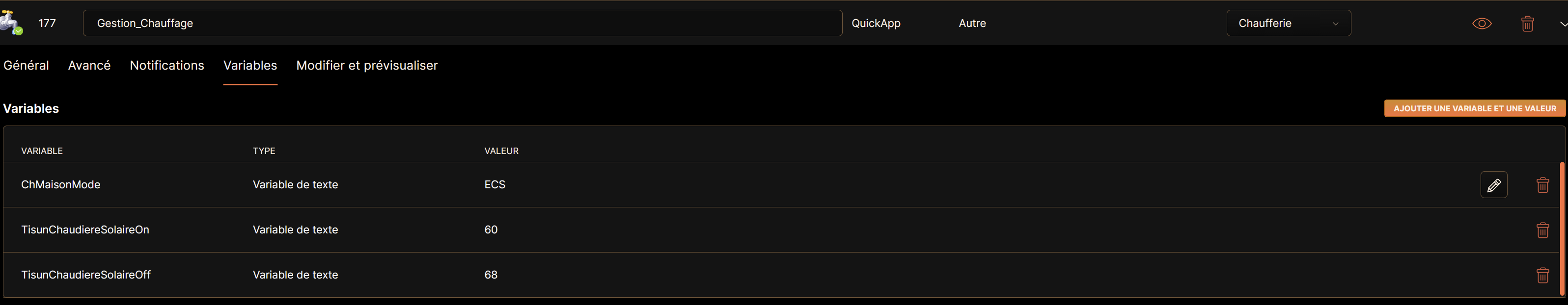

jojo Posté(e) le 6 juillet Signaler Posté(e) le 6 juillet ça ne fonctionne pas,et je ne vois pas la cause... règle GEA : GEA.add({"Value+", id["TISUN_TMP"], {"VariableQuickApp", id["GESTION_CHAUFFAGE"], "TisunChaudiereSolaireOff"}}, {{"TurnOff", id["CHAUDIERE_SOLAIRE"]}, {"Email", "admin", "Ordre CHAUDIERE_SOLAIRE OFF\ntempérature ballon Tisun : °C\nlimite : °C.\nle #date# à #time#.", "Ordre CHAUDIERE_SOLAIRE OFF"}}) (j'ai vérifié manuellement les id, et ils sont bons) voici le code du QA GESTION_CHAUFFAGE qui crée/met à jour la variable TisunChaudiereSolaireOff : -- température Chaudière_SolaireON/OFF self:setVariable("TisunChaudiereSolaireOn", Chaud_Solaire_Tmp[Chauf_Maison_Mode][1]) self:setVariable("TisunChaudiereSolaireOff", Chaud_Solaire_Tmp[Chauf_Maison_Mode][2]) et la variable semble bien créée. Les trucs que je trouve étrange : les 2 dernières variables n'ont pas de crayon pour les modifier, alors que la première est également remplie par le code. il dit que ce sont des variables de texte, alors que ce sont des nombres. Je suppose que GEA fait la conversion ... Je sais, ce n'est plus du GEA et ça doit être une bêtise, mais je ne la voit pas ...
Lazer Posté(e) le 11 juillet Signaler Posté(e) le 11 juillet Tu as stocké un nombre dans une variable de QA, ça fonctionne très bien, mais l'interface Web ne sait pas le traiter (ça a surement encore été développé par le stagiaire ), donc elle ne t'affiche pas le crayon pour le modifier. Lors des comparaisons mathématiques (supérieur, inférieur) GEA est effectivement censé faire les conversion de chaines de caractères en nombres... maintenant je ne sais pas pourquoi ta règle ne fonctionne pas. Il faudrait l'isoler et lancer GEA avec les modes debug et lldebug pour avoir le journal détaillé dans la fenêtre de log pour essayer de comprendre.
