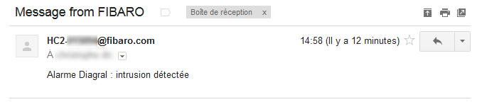

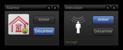

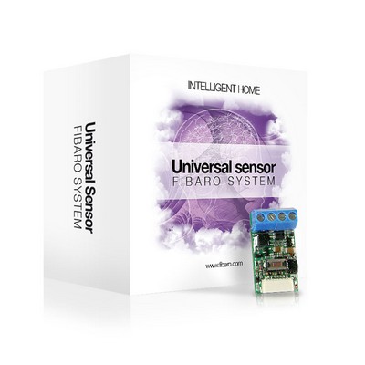

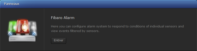

Lazer 7 928 Signaler ce message Posté(e) 30 juin 2014 Je vous propose une tutoriel pour domotiser une alarme Diagral de la gamme sortie en 2011. Cette domotisation est partielle, car cette alarme, bien que très fiable, est très fermée. En effet, la centrale ne dispose d'aucun connecteur permettant de récupérer son statut, ni de la piloter. La domotisation se fait donc au travers de modules Diagral externes, reliés à des modules Z-Wave notamment de marque Fibaro. Je propose dans un premier temps de récupérer le statut de l'alarme. Éventuellement dans un second temps, nous verrons comment piloter l'alarme, mais je ne suis pas très pressé étant donné les problèmes de sécurité que cela peut soulever. Il faut 2 modules Récepteur Extérieur 12-24V Contact-sec DIAG63ARX. Notez que cela est faisable avec des modules 230V DIAG62ARX mais l'alimentation pose plus de problèmes, comme nous le verrons plus loin. Et un micro-module Fibaro Universal Sensor FGBS : D'après le tableau de la notice, le module DIAG63ARX permet d'effectuer plusieurs actions, mais 2 d'entre elles nous intéressent tout particulièrement : Activation sur intrusion Report Etat Système Comme ces 2 modes sont exclusifs, c'est la raison pour laquelle il nous faut 2 modules différents. Le fonctionnement de ces 2 modes est décrit dans la page du manuel : La programmation du mode de fonctionnement se fait à l'aide de l'unique bouton situé à l'intérieur du coffret : Comme toujours avec Diagral, la séquence de programmation n'est pas très ergonomique, je vous laisse étudier en détail dans la notice dont voici un extrait : Pour notre usage, il faut programmer les paramètres suivants : Report état système : paramètre 5 / valeur 1 Activation sur intrusion : paramètre 6 / valeur 1 D'après la notice, le câblage d'un automatisme s'effectue ainsi : Pour notre utilisation, nous y connectons un module Fibaro Universel, donc on réalise le schéma suivant : En réalité, afin de ne pas surcharger le schéma, il faut connecter le 2nd module DIAG63ARX sur l'entrée IN2 du Fibaro Universel. La même alimentation, 12V dans mon cas, sert à alimenter les 2 modules Diagral et le module Fibaro. C'est là qu'on comprends que le module Diagral DIAG62ARX en 230V est moins pratique à utiliser pour cet usage. Notes : il est également possible d'utiliser le module Fibaro simultanément avec 4 sondes de températures 1-Wire, afin de l'utiliser au maximum de ses capacités. je n'utilise pas les 2 sorties du Fibaro, mais sachant qu'elles sont "copiées" sur les entrées, vous pouvez vous en servir pour allumer une LED, ou tout autre usage à votre convenance. Une fois en place chez moi, cela ressemble à ça, avec les 2 modules cote à cote, j'en ai laissé un ouvert pour l'illustration : Le Fibaro Universel est placé un peu plus loin dans une boite de dérivation avec un départ vers 4 sondes de températures. Pour l'alimentation, au début je pensais utiliser l'alimentation modulaire 12V de GCE Electronics prévue pour les IPX800 et Eco-Devices. Finalement, et grâce à une discussion sur un autre sujet de ce forum, j'ai choisi d'utiliser une alimentation secourue 12V trouvée chez Conrad, associée à une batterie au plomb 12V 1.2Ah. Sachant que la consommation maxi du circuit (2 x Diagral + 1 x Fibaro) est de 194mA, cela me donne une autonomie de plus de 6h en cas de coupure secteur, ce qui est confortable et sécurisant. Le reste de la configuration se passe dans l'interface Home Center 2. Tout d'abord, il faut modifier les propriétés du Fibaro Universel : Cocher la case : Sensor is excluded from alarm system Modifier le paramètre 3 : Entrée normalement ouverte Modifier le paramètre 4 : Entrée normalement ouverte Concernant les paramètres 3 et 4, il faut les modifier ainsi car c'est le choix de câblage que j'ai fait précédemment. A l'inverse, si vous câblez sur la sortie repos des relais des DIAG63ARX, alors il faudra laisser les paramètres 3 et 4 à leur valeur par défaut : entrée normalement fermée. Ensuite, on modifie les propriétés du module associé à l'entrée n°1 du FGBS : Nom : Alarme Cocher la case : Sensor is excluded from alarm system Affectation de 2 icônes sympas que l'on trouve sur le forum. Ensuite, on modifie les propriétés du module associé à l'entrée n°2 du FGBS : Nom : Intrusion on s'assure que la case "Sensor is excluded from alarm system" n'est pas cochée on peut éventuellement ajouter des notifications par SMS, email, push. Pour paramétrer le message des notifications, ça se passe dans le panneau des notifications : Il faut ensuite accéder au panneau d'alarme Fibaro : Dans l'onglet Avancé, on peut paramétrer toutes les actions désirées lorsque l'alarme se déclenchera : allumage/clignotement des lumières, envoi de notifications, pilotage de caméra, etc... : Le principe de fonctionnement est le suivant : L'utilisateur met l'alarme Diagral en marche (via la télécommande, badge RFID, ou clavier) La centrale Diagral informe le 1er module DIAG63ARX qui met le relai en position de travail L'entrée IN1 du Fibaro Universel récupère ce statut Un script LUA se déclenche lorsque le statut du module "Alarme" associé à l'entrée n°1 du FGBS change Ce script arme le module "Intrusion" associé à l'entrée n°2 du FGBS Le panneau d'alarme de la HC2 se met automatiquement en armé (rappel : dans la HC2, ce n'est pas l'alarme qu'on active, mais l'ensemble des capteurs formant cette alarme. Dans notre cas il y a un seul capteur) SI une intrusion est détectée par la centrale Diagral, celle-ci informe le 2nd module DIAG63ARX qui met le relai en position de travail, lequel active l'entrée IN2 du Fibaro Universel, ce que le panneau d'alarme Fibaro interprète immédiatement et déclenche tous les moyens d'actions pré-programmés. Ensuite l'utilisateur désactive l'alarme Diagral => je ne répète pas toutes les opérations, mais on effectue toutes les opérations n°1 à n°6, sauf qu'au lieu d'armer, on désarme le module et donc le panneau d'alarme Pour le script LUA, plutôt que de réinventer la roue, j'ai préféré utiliser le Gestionnaire D'événements Automatique de Steven : local id = { ALARME = 46, -- FGBS Grenier Alarme INTRUSION = 47 -- FGBS Grenier Intrusion } -- Si l'alarme externe est mise en marche, on arme le capteur et le panneau d'alarme GEA.add(id["ALARME"], -1, "", {{"setArmed", id["INTRUSION"]}}) -- Si l'alarme externe est arrêtée, on désarme le capteur et le panneau d'alarme GEA.add(id["ALARME"], -1, "", {{"Inverse"}, {"setDisarmed", id["INTRUSION"]}}) Note : vue la simplicité de ces 2 actions, cela me semble tout à fait réalisable en mode bloc, et devrait permettre aux détenteurs d'une Home Center Lite d'appliquer ce tutoriel dans son intégralité. Je précise que je n'ai pas testé la scène en mode bloc. Maintenant, lorsqu'on active le système d'alarme Diagral, les modules prennent l'état suivant dans la HC2 : Et le panneau d'alarme est armé : Après un cycle de mise en marche puis arrêt de l'alarme, on voit les messages suivants dans le GEA : [DEBUG] 20:16:15: [ 46 | Alarme ] Add Property : ajout de la tache pour lancement instantané [setArmed,47] [DEBUG] 20:16:15: [ 46 | Alarme ] Add Property : ajout de la tache pour lancement instantané [Inverse] [setDisarmed,47] [DEBUG] 20:16:15: GEA Version 3.50 : running... [DEBUG] 20:16:15: [ 46 | Alarme ] sendActions : traitement des actions [setArmed,47] [DEBUG] 20:16:15: [ 46 | Alarme ] sendActions : !ACTION! : setArmed 47 [setArmed,47] [DEBUG] 20:17:15: [ 46 | Alarme ] Add Property : ajout de la tache pour lancement instantané [setArmed,47] [DEBUG] 20:17:15: [ 46 | Alarme ] Add Property : ajout de la tache pour lancement instantané [Inverse] [setDisarmed,47] [DEBUG] 20:17:15: GEA Version 3.50 : running... [DEBUG] 20:17:15: [ 46 | Alarme ] sendActions : traitement des actions [Inverse] [setDisarmed,47] [DEBUG] 20:17:15: [ 46 | Alarme ] sendActions : !ACTION! : setDisarmed 47 [Inverse] [setDisarmed,47] . Il ne reste plus qu'à faire un test réel d'intrusion, avec un pied de biche la poignée d'une fenêtre, afin de vérifier que tout réagit comme attendu. Dans le panneau d'alarme, on constate les événements suivants : Dans cet exemple, j'ai laissé sonner la sirène pendant 3 secondes, entre 14:54:53 et 14:54:56. Et si on l'a paramétré, on reçoit un petit email : 12 Partager ce message Lien à poster Partager sur d’autres sites

acidric 23 Signaler ce message Posté(e) 2 juillet 2014 @lazer vraiment merci beaucoup pour ce tuto, vu que j'étais un des premiers intéressé/concerné, super boulot (comme d'hab :-) Je suis juste un peu décu par le nombre de module qu'il faut 'sacrifier' juste pour récupérer l'état de l'alarme, plus le module fibaro + l'alim conrad... ca commence comment à faire tout ca... je vais attendre un peu je pense mais le jeux en vaut la chandelle concernant le prix à LM je confirme que c'est une bonne affaire, je l'ai acheté sur un site d'alarme à 1149€ (en promo) visiblement c'est une promo qui arrive chaque année avant les vacances, au moment de la psychose des cambrioleurs de l'été Partager ce message Lien à poster Partager sur d’autres sites
