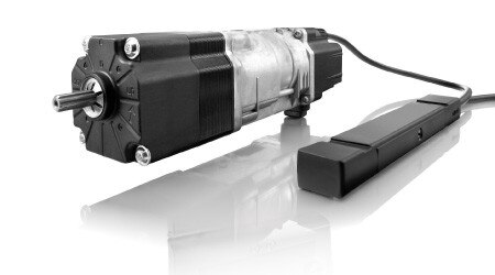

Steven 2 335 Signaler ce message Posté(e) 7 juillet 2014 Salut tout le monde, I need your help Voici le moteur Somfy IO HomeControl que j'ai pour contrôler mes 4 BSO (Brise-Soleil Orientable) ... le J4 IO C'est de l'IO HomeControl donc impossible de le piloter par autre chose que du Somfy ou Velux et moi, mon souhait c'est de transformer tout cela en z-wave bien évidemment. Je n'ai pas d'interrupteur et l'électricien ne sait plus exactement ou sont les fils (pas très rassurant). Le seul accès que j'ai, c'est cette petite boite rectangulaire noire que nous voyons sur cette photo. Ma question est donc : est-ce que je peux faire quelque chose avec cette boite noire ? (Bien évidement, je ne trouve pas le manuel d'installation sur Internet) Merci d'avance Partager ce message Lien à poster Partager sur d’autres sites
Nico 2 147 Signaler ce message Posté(e) 7 juillet 2014 Mais tu veux te câbler dessus en direct ? Tu veux conserver le contrôle IO ? Partager ce message Lien à poster Partager sur d’autres sites
Steven 2 335 Signaler ce message Posté(e) 7 juillet 2014 Oui je veux garder le contrôle IO, je veux juste y ajouter le Z-Wave. Envoyé de mon GT-I9192 en utilisant Tapatalk Partager ce message Lien à poster Partager sur d’autres sites
razowski 76 Signaler ce message Posté(e) 7 juillet 2014 J'avais le même cas de figure de mon côté et c'était pas possible de conserver les 2, du coup j'ai dégagé le boîtier et mis un module fibaro. Après chez Velux par exemple y'a la possibilité d'acheter un module IO Homecontrol et lui coller un module fibaro aux fesses pour faire du on-off mais du coup tu perds le retour d'état, du coup bof bof. Petite question: pk vouloir conserver le IO Homecontrol? razowski Partager ce message Lien à poster Partager sur d’autres sites
razowski 76 Signaler ce message Posté(e) 7 juillet 2014 @Steven : petit complément de mon post: le module Velux que j'avais trouvé était le KLF-050 (http://www.velux.ch/de-CH/Fachleute/Technische_Informationen/Einbauanleitungen/Elektrische_Steuerungen/Documents/VELUX_KLF_050_452862-2011-08.pdf). J'avais demandé les prix chez Velux (SUISSE) vu que je suis en Suisse également et le module est vendu CHF 137.- frais de ports inclus. Il permet de faire du IO HomeControl et en mettant un module fibaro aux fesses, on arrive à piloter son périphérique IO HomeControl (Ouvrir / Fermer / Pause), par-contre, on arrive pas à savoir si le store s'est bien ouvert ou fermé, on perd le retour d'état et ça peut être dérangeant suivant comment. Partager ce message Lien à poster Partager sur d’autres sites

Steven 2 335 Signaler ce message Posté(e) 7 juillet 2014 Donc j'aurais tendance à dire que tu m'as trouvé ma solution. Pas de fil coupé, pas de bobo, dans le pire des cas si ça fonctionne pas il n'y a pas d'impact. La solution n'est, certes, par gratuite mais reste abordable et le retour sur "confort" est intéressant. En bref, je n'ai plus qu'à sortir le porte-feuille ainsi que mes 2 pouces ... pour aller commander tout cela. Partager ce message Lien à poster Partager sur d’autres sites
