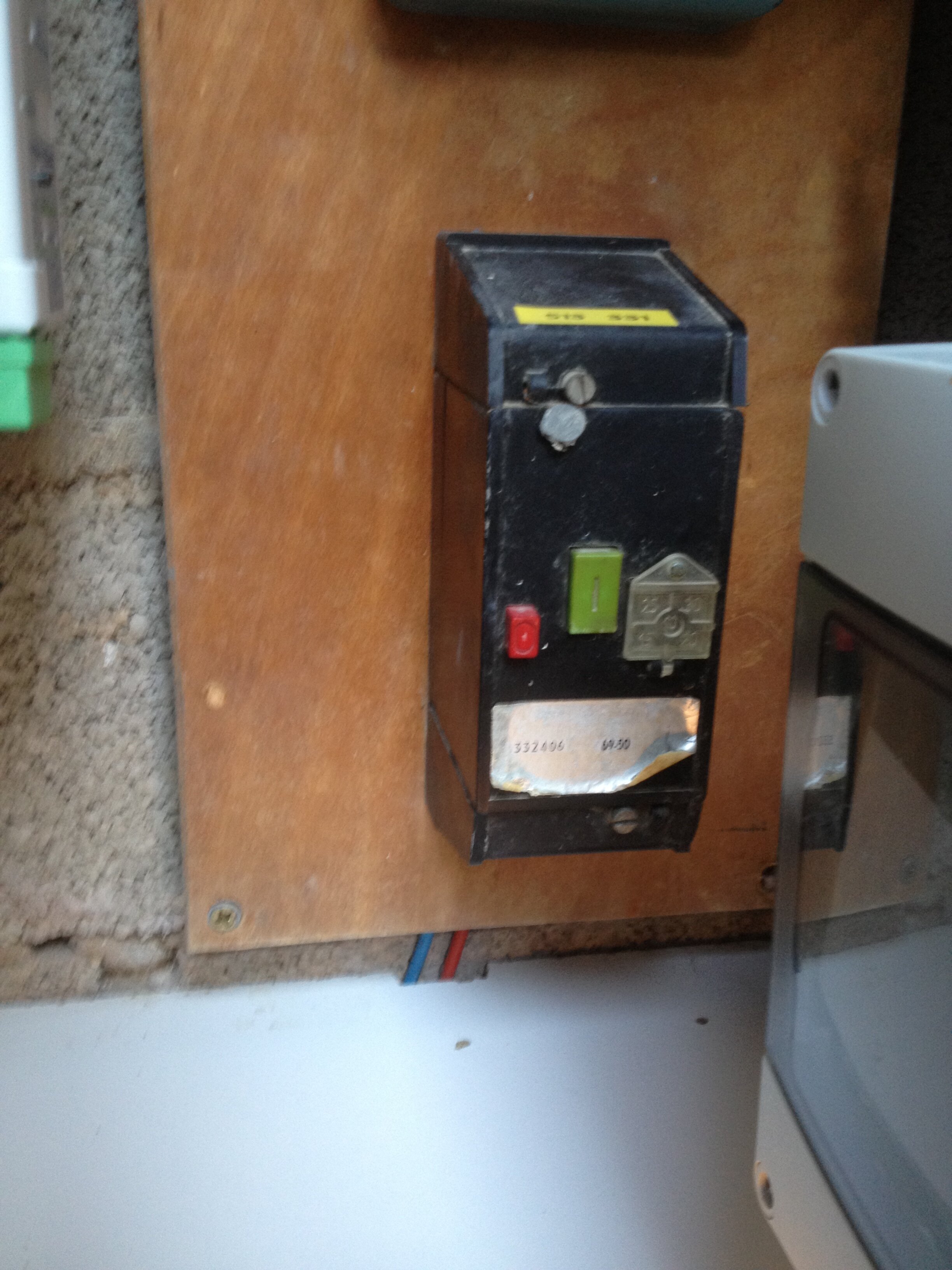

Lazer Posté(e) le 21 août Signaler Posté(e) le 21 août Tiens j'ai pensé à toi la semaine dernière... je devais couper le courant, donc je me suis dit que j'allais en profiter pour faire le test du bouton censé déclencher le différentiel 500 mA... et rien ! Pas de réaction. Vieux disjoncteur des années 80. Je ne sais pas si ça vaut le coup de le faire remplacer, ça ne me perturbe pas plus que ça.

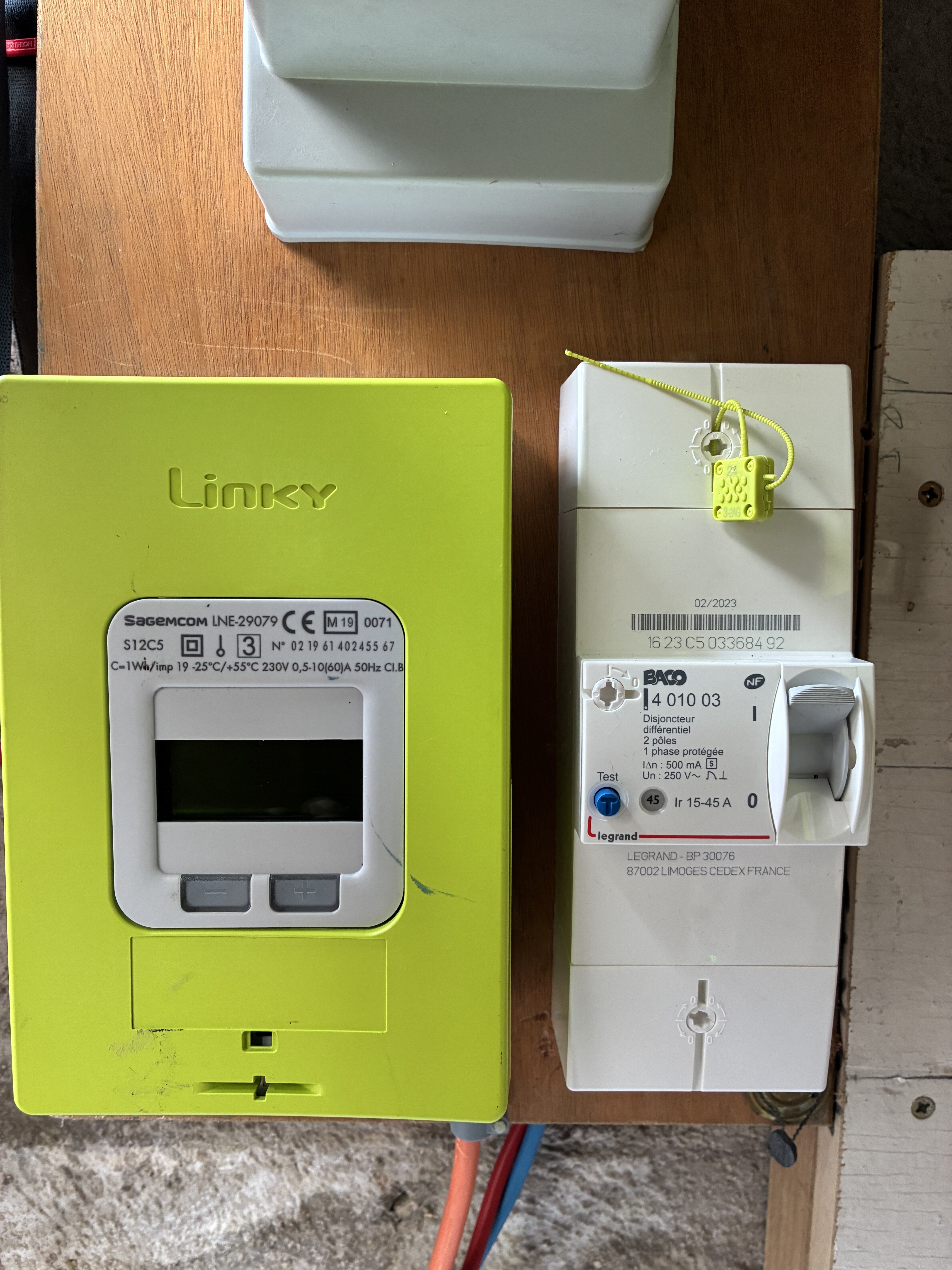

henri-allauch Posté(e) le 21 août Auteur Signaler Posté(e) le 21 août Oui j'en avait un aussi de 1970 il me l'ont changé il y a 15 ans environ c'était encore EDF Cette fois il m'ont mit un BACO Type S (Retardé) Tu devrais le faire remplacer le tout c'est de caler le RDV
Lazer Posté(e) le 21 août Signaler Posté(e) le 21 août Tiens c'est étonnant, ils te l'ont réglé au calibre 45 A ? Pourquoi donc, tu es limité par la section de tes câbles ? Comme je le disais dans un message plus haut, maintenant Enedis a plutôt tendance à mettre le disjoncteur sur 60A et à piloter la coupure par le Linky en cas de dépassement de la puissance de référence de l'abonnement.

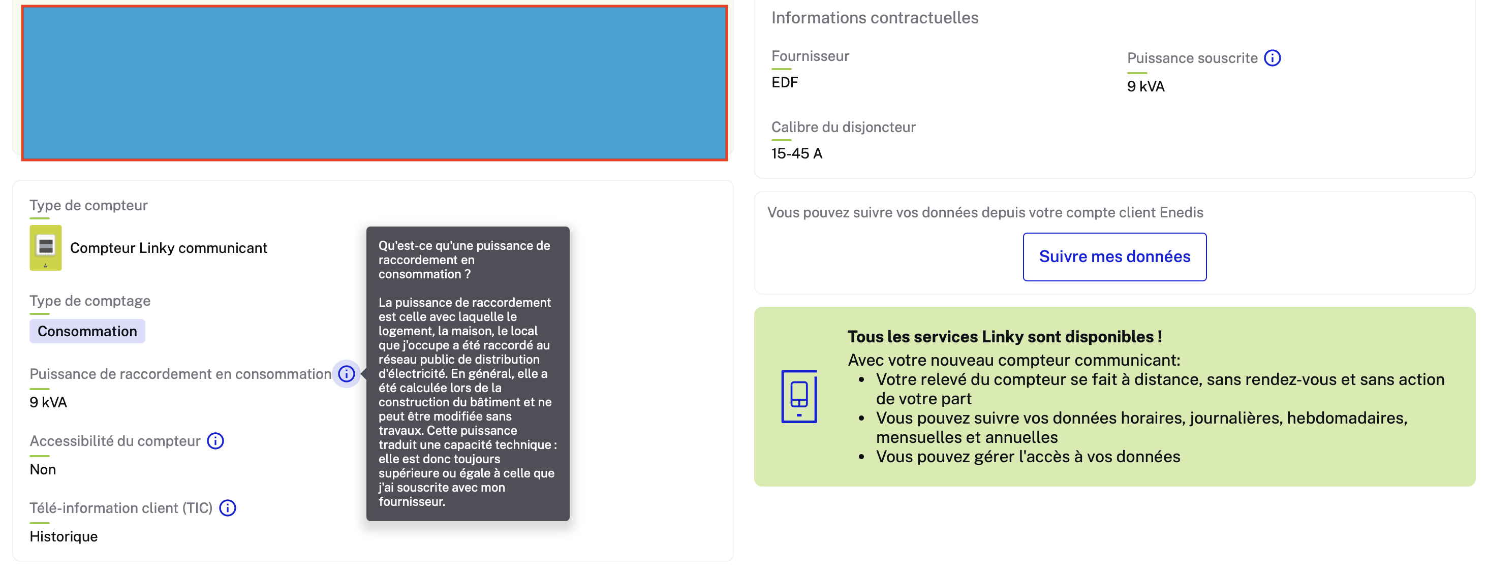

henri-allauch Posté(e) le 22 août Auteur Signaler Posté(e) le 22 août (modifié) Je ne connais pas la raison exacte mais je pense que c'est lié aux câbles de descente du poteau (Construction 1970) C'est ce qui apparait sur la puissance de raccordement du contrat ENEDIS. Depuis toujours J'ai 2 compteurs car la maison est constituée de deux appartements. Aujourd'hui je les ai regroupés (physiquement et fiscalement) pour notre utilisation . Mais je préfère conserver les deux abonnements distinct ENEDIS Un est destiné a l'utilisation domestique, le second est chauffage climatisation. Les deux sont 9kw Modifié le 22 août par henri-allauch
Lazer Posté(e) le 22 août Signaler Posté(e) le 22 août Effectivement c'est bien pour ça. De mon coté j'ai une puissance de raccordement en consommation de 12 kVA, soit 60A, avec un calibre du disjoncteur de 30-60 A Mais réglé à 45A car ça correspond aux 9 kVA de mon abonnement souscrit depuis des lustres... Dans ton cas, tu ne pourrais pas dépasser 9 kVA en conversant 1 seul abonnement.

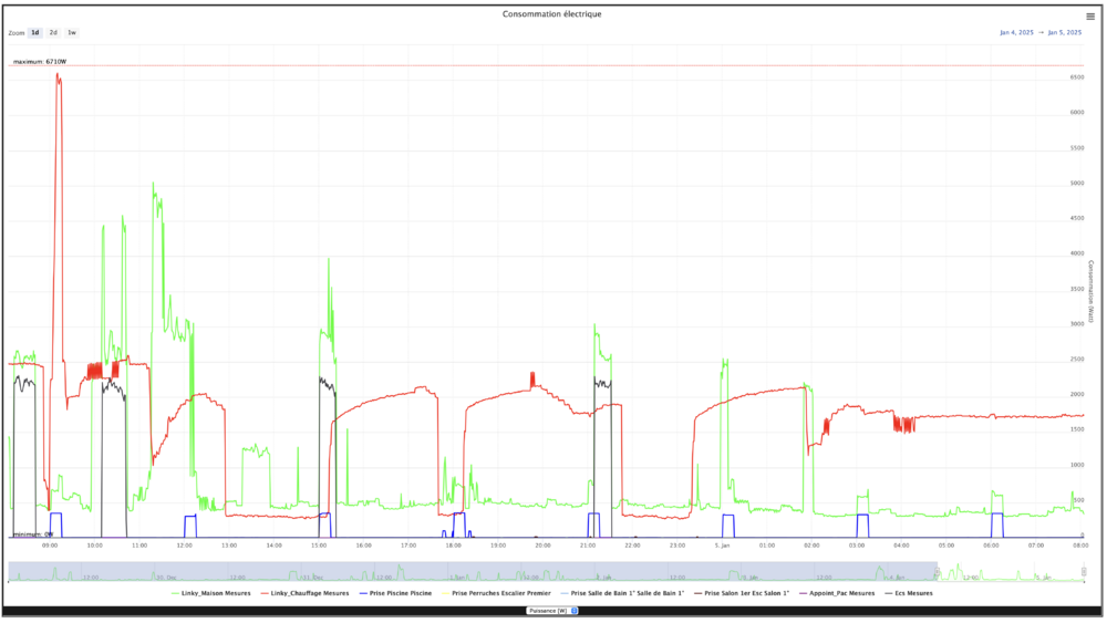

henri-allauch Posté(e) le 22 août Auteur Signaler Posté(e) le 22 août (modifié) C'est ça. Ma Pac monte à 7 KW (Sans résistance) après un dégivrage. Donc avec un seul abonnement même à 12 kw je serais trop juste. Au passage Merci DOMOCHART Modifié le 22 août par henri-allauch
