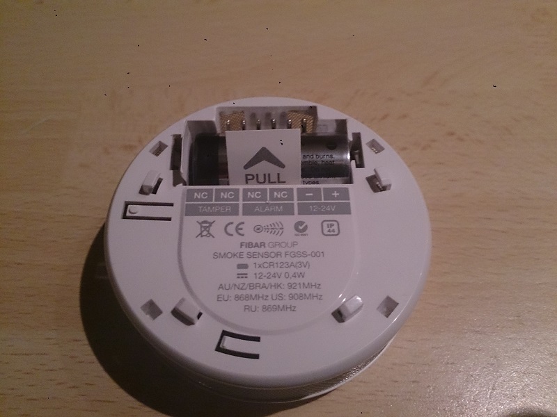

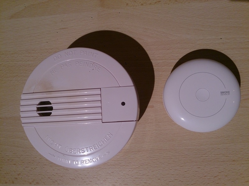

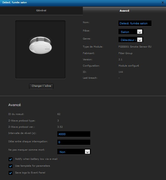

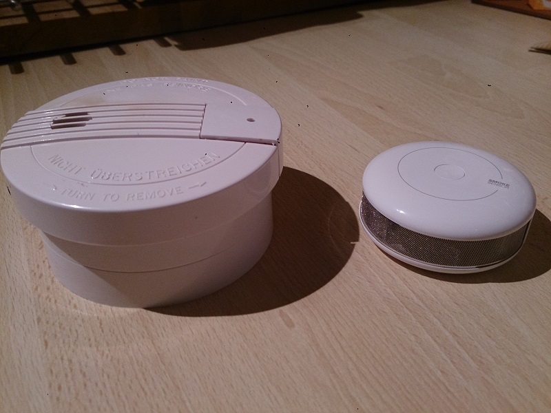

Moicphil 1 114 Signaler ce message Posté(e) 4 janvier 2014 Allez ! juste pour donner envie à ceux qui ne l'ont pas encore reçu ou pas encore commandé ! Reçu hier, premier déballage, et là stupéfaction ! je savais qu'il était réduit par rapport à la concurrence, mais faut vraiment l'avoir en main pour se rendre compte : Vue sans le couvercle du dessous : Inclusion sans problème, un appui sur le bouton central ! : 1 Partager ce message Lien à poster Partager sur d’autres sites
Yohan 492 Signaler ce message Posté(e) 4 janvier 2014 Parfait tout ça ! Commandé où ? Reste plus qu'a nous faire un retour ! Partager ce message Lien à poster Partager sur d’autres sites

Poppy 7 Signaler ce message Posté(e) 5 janvier 2014 Bonjour, Petite question, je suis sur le point de faire l'acquisition de ce détecteur, mais sur le forum Fibaro, des utilisateurs indiquent ne pas avoir les borniers pour l'alimentation 12/24, pareil sur les versions vendues en france ? Merci d'avance, Steve Partager ce message Lien à poster Partager sur d’autres sites
Moicphil 1 114 Signaler ce message Posté(e) 5 janvier 2014 Non, il n'y a pas de bornier dans la boite...en tout cas dans la mienne ! @ Benjynet : pas d’attestation non plus ! Partager ce message Lien à poster Partager sur d’autres sites
lionel 73 Signaler ce message Posté(e) 5 janvier 2014 @ moicphil , tu as ouvert le détecteur ? Partager ce message Lien à poster Partager sur d’autres sites
Moicphil 1 114 Signaler ce message Posté(e) 5 janvier 2014 Oui...regarde la 3ieme photo... pour voir l'intérieur de la bête, il faudrait tout "déclipser" et j'ai peur de ne pas pouvoir bien de remonter après! Partager ce message Lien à poster Partager sur d’autres sites

Did 1 722 Signaler ce message Posté(e) 5 janvier 2014 Bonjour, Petite question, je suis sur le point de faire l'acquisition de ce détecteur, mais sur le forum Fibaro, des utilisateurs indiquent ne pas avoir les borniers pour l'alimentation 12/24, pareil sur les versions vendues en france ? Merci d'avance, Steve Bonjour, Pas de bornier non plus pour moi. J'ai fendu et raccourci une petite cosse "fast-on" (plus petite que celles utilisées dans l'électricité auto) et soudé un fil sur chaque. J'ai enfoncé mes demi-cosse sur les picots + et -. Partager ce message Lien à poster Partager sur d’autres sites
BenjyNet 1 200 Signaler ce message Posté(e) 5 janvier 2014 Bah les borniers c'est par le connecteur qu'on voit sur la photo ? Il y a 6 pins justement. Partager ce message Lien à poster Partager sur d’autres sites
Moicphil 1 114 Signaler ce message Posté(e) 5 janvier 2014 Justement, ce sont les pinoches...mais il manque le bornier qui devrait se brocher dessus... Sur la doc, on voit bien ce bornier : http://fibaro_fgss-001_smoke_sensor_manual_us.pdf Partager ce message Lien à poster Partager sur d’autres sites
Poppy 7 Signaler ce message Posté(e) 5 janvier 2014 (modifié) J'ai fait un petit mail au directeur des ventes de fibaro, histoire d'avoir une position claire sur le sujet, on va voir la réponse ... EDIT 05/01/14 22:23 : Réponse, avec transfert au bon interlocuteur. Modifié 5 janvier 2014 par Poppy Partager ce message Lien à poster Partager sur d’autres sites
lionel 73 Signaler ce message Posté(e) 10 janvier 2014 @moicphil ,regarde dans le petit sachet Partager ce message Lien à poster Partager sur d’autres sites
Moicphil 1 114 Signaler ce message Posté(e) 10 janvier 2014 Rien dans le sachet ! Bon, perso c'est pas.grave, je compte l'utiliser sans avoir besoin du connecteur. À voir si je suis le seul ou si c'est un lot. Partager ce message Lien à poster Partager sur d’autres sites

Poppy 7 Signaler ce message Posté(e) 14 janvier 2014 Pour l'histoire des borniers : PrzemysÅ‚aw Tylak 14 janvier 2014 15:15 À : Steve HOLWEG Cc : Michal Rodziewicz Dear Steve, Indeed, by simple human mistake, we haven't included the additional terminals in first batch of Smoke Sensors deliveded to our distributors. The terminals will be delivered to our distributors shortly. In order to get the terminals, please get in touch with the distributor who supplied you with the sensors. Have a nice day, Donc en resumer, faire la demande au revendeur. Steve 1 Partager ce message Lien à poster Partager sur d’autres sites
