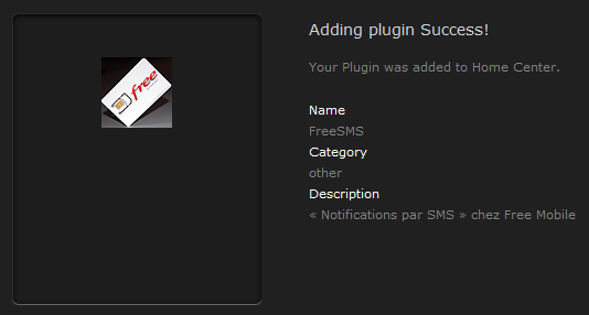

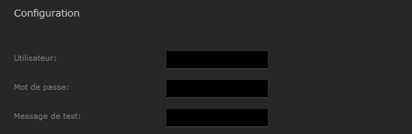

Krikroff 1 924 Signaler ce message Posté(e) 14 septembre 2014 Plugin - Free Mobile notification SMS (bêta) Envoyez des notifications par SMS "dynamiques" sur votre mobile depuis vos scènes et périphériques virtuels Version courante: 0.0.3 du 15-09-2014 La panneau de configuration du Plugin:- Renseignez avec le code utilisateur et le mot de passe disponible sur votre espace abonné gratuitement - Si vous souhaitez un message de test autre que celui par défaut, il suffit d'entrer un message dans le champ adéquat. Envoyer une notification depuis une scène fibaro:call(ID_PLUGIN, "send", "Ceci est un message de test") Version 0.0.3 - Première version publiquefsms-0.0.3.zip 9 Partager ce message Lien à poster Partager sur d’autres sites

Krikroff 1 924 Signaler ce message Posté(e) 15 septembre 2014 @Steven, yeah man :lol: ... @q.philippe, il faut glisser le fichier zip tout simplement 1 Partager ce message Lien à poster Partager sur d’autres sites

mprinfo 3 352 Signaler ce message Posté(e) 21 septembre 2014 il ne faut surtout pas oublier d'activé le service sur votre compte free mobile "notifications par sms" une clé d'identification vous sera donnée cette clé sera votre mot de passe Partager ce message Lien à poster Partager sur d’autres sites
