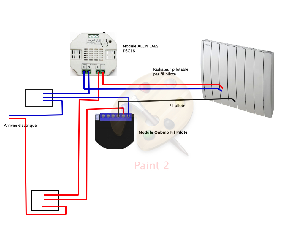

Bud78 5 Signaler ce message Posté(e) 11 octobre 2014 En attendant l'arrivée du module Qubino Fil pilote, j'ai préparé le schéma du montage. Cela le simplifie pas mal tout de même. Cela donne ça : Bon ceci dit, l'idéal ça serait d'avoir un module qui encaisse 3000W et qui remonte la consommation..... ....et là y a un sacré marché. Partager ce message Lien à poster Partager sur d’autres sites
fdp2 30 Signaler ce message Posté(e) 11 octobre 2014 @Bud78 D'après pascal de my domotique, le module avec remonté de conso a été envisagé, mais finalement abandonné, pour des raison qu'il n'a pas détaillée. L'une des raison est sans doute l'encombrement, et le fait d'avoir privilégié des entrées pour dérogation plutôt qu'une sortie radiateur. Je pense donc que cette fonction n'est pas pour demain... 1 Partager ce message Lien à poster Partager sur d’autres sites
