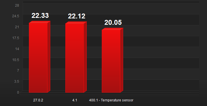

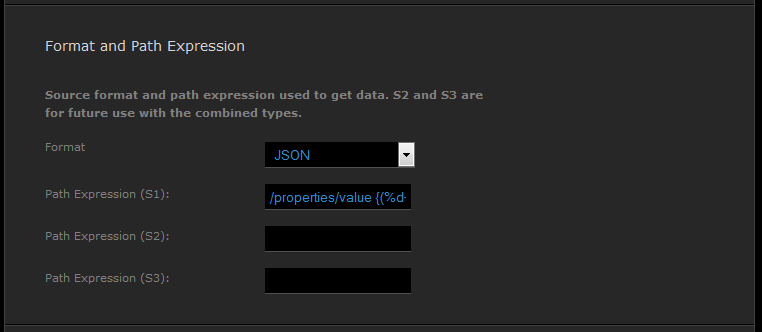

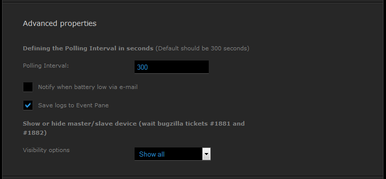

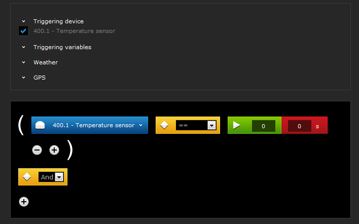

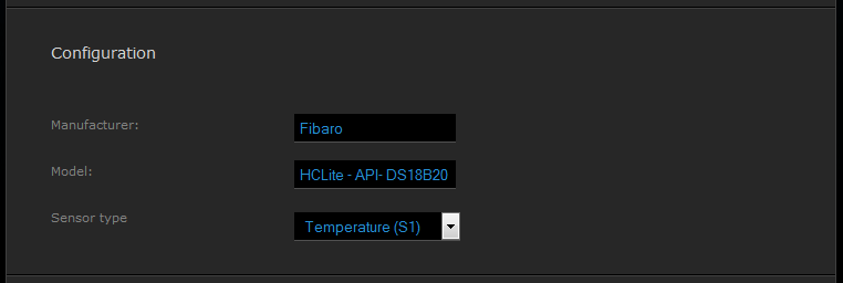

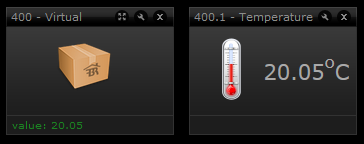

Krikroff 1 924 Signaler ce message Posté(e) 30 septembre 2014 Aperçu de la configuration du plugin - Configuration du type de sonde - Configuration de la source de donnée - Configuration du format et de l'expression pour l'extraction de la source de donnée - Propriétés avancées Virtual Sensor en situation Dans le panneau événements Dans le panneau Consommation / Température Dans une scène "Bloc" 1 Partager ce message Lien à poster Partager sur d’autres sites
