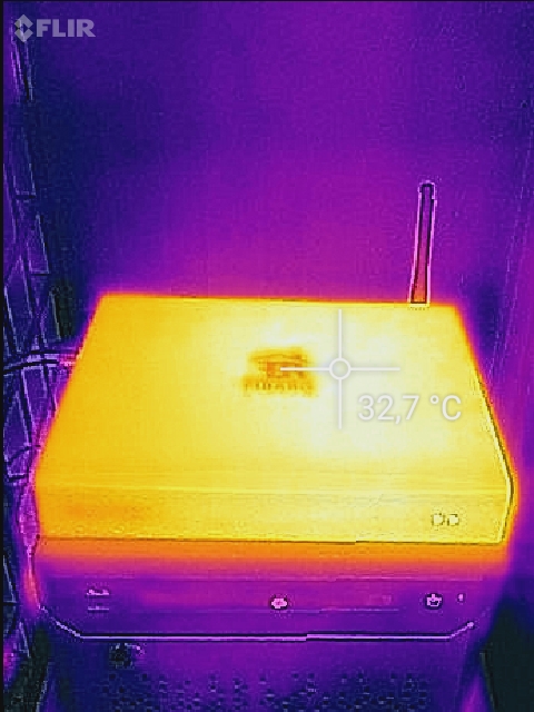

Sinon j'avais déjà  partagé ailleurs sur un autre topic, et là  il faisait plus froid, environ 20°C, température de surface de 32.7°C :
