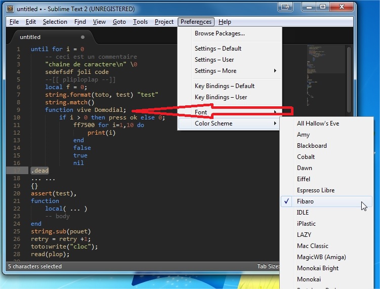

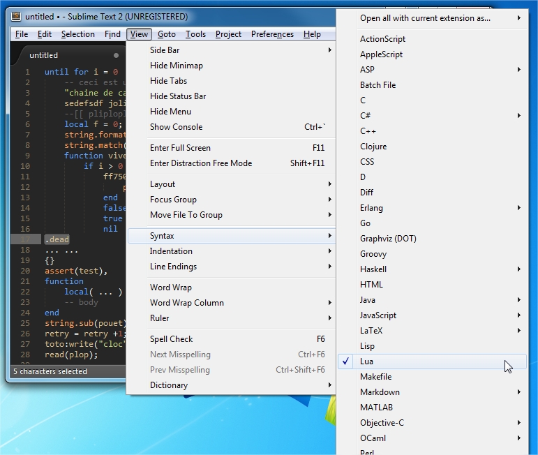

BenjyNet Posté(e) le 18 février 2014 Signaler Partager Posté(e) le 18 février 2014 Suite à une demande de Domodial sur le thread "Notepad++ aux couleurs de Fibaro", voici la coloration syntaxique Fibaro pour l'éditeur Sublime Text 2. L'avantage de ce dernier est d'être disponible pour les systèmes d'exploitation Windows, OSX et Linux contrairement à Notepad++ et d'avoir pleins de fonctionnalités. L'inconvénient principal est qu'il est payant (70$) même si la version démo est utilisable gratuitement et complètement sans problème et sans limite de temps (pour le moment). Voici en quelques étapes ce qu'il faut faire pour l'obtenir : 1 - Télécharger Sublime Text 2 2 - Télécharger la pièce jointe et décompresser (fichier Zip) 3 - Se positionner dans le répertoire d'installation de Sublime Text 2 3.1 - Mettre le fichier Lua.tmLanguage dans \Data\Packages\Lua (écraser le fichier existant) 3.2 - Mettre le fichier Fibaro.tmTheme dans \Data\Packages\Color Scheme - Default 4 - Démarrer Sublime Text 2 puis sélectionner dans View> Syntax le langage Lua 5 - Sélectionner ensuite dans Preference>Color Scheme le thème Fibaro Et voilou... bon codage.... ST2_FibaroTheme.zip Lien vers le commentaire Partager sur d’autres sites More sharing options...
