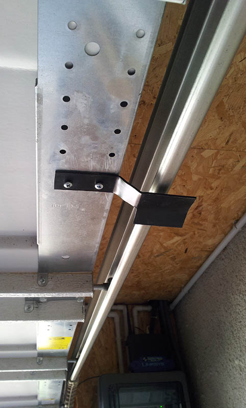

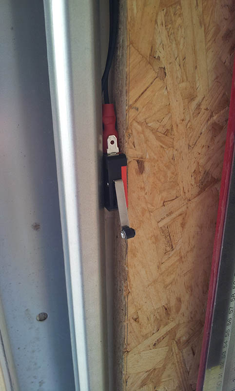

BenjyNet 1 200 Signaler ce message Posté(e) 30 mai 2015 J'ai enfin eu le temps de vous faire 2 photos de ma super installation à 1€ pour détecter l'ouverture de la porte (pour le même prix il y a la vidéo dessous) ! https://www.youtube.com/watch?v=fvgDWgqYIE4 2 Partager ce message Lien à poster Partager sur d’autres sites

pepite 1 272 Signaler ce message Posté(e) 31 mai 2015 excellentissime pour le garage avec l IPX ;-) t as deja rencontre des soucis ? Partager ce message Lien à poster Partager sur d’autres sites
BenjyNet 1 200 Signaler ce message Posté(e) 31 mai 2015 Nope aucun depuis 2 mois et en même temps je te dirais que j'en ai commandé plusieurs 3.72€ les 10 sur ebay : http://www.ebay.fr/itm/10-Pcs-Micro-Limit-Switch-Long-Hinge-Roller-Lever-Arm-Snap-Action-LOT-/171722359091?pt=LH_DefaultDomain_3&hash=item27fb734133 Donc si ça lâche, j'enlève le fin de course.....comme c'est des cosses, je les enlève et je remet ça en 2s ! Partager ce message Lien à poster Partager sur d’autres sites
