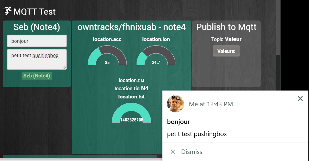

sebcbien 1 490 Signaler ce message Posté(e) 21 mai 2016 Bon, le plus dur c'est la configuration de Pushbullet en lui même et surtout trouver comment récupérer l'id pushbullet du téléphone... Installation des app: https://www.pushbullet.com/apps - Installer l'appli sur le tel - installer l'applis sur le pc - récuperer le token api: https://www.pushbullet.com/#settings/account - ajouter le service https://www.pushingbox.com/services.php - creer un scénario pushullet: https://www.pushingbox.com/scenarios.php et là oh miracle mon device ID :-) Bon, j'ai compris le principe, maintenant je peux notifier vers plein d'appareils, de manières très différentes, Très sympa ce service en fait !!! Pour tout ça: +- 1h de nouveau, un RTFM m'aurait fait gagner beaucoup de temps https://www.jeedom.com/doc/documentation/plugins/pushingBox/fr_FR/pushingBox.html#_mise_en_place_avec_pushingbox Ensuite on met le fameux device id dans Jeedom et là ca fonctionne comme une fleur :-) Notification sur mon PC et sur mon tel en meme temps: 1 Partager ce message Lien à poster Partager sur d’autres sites

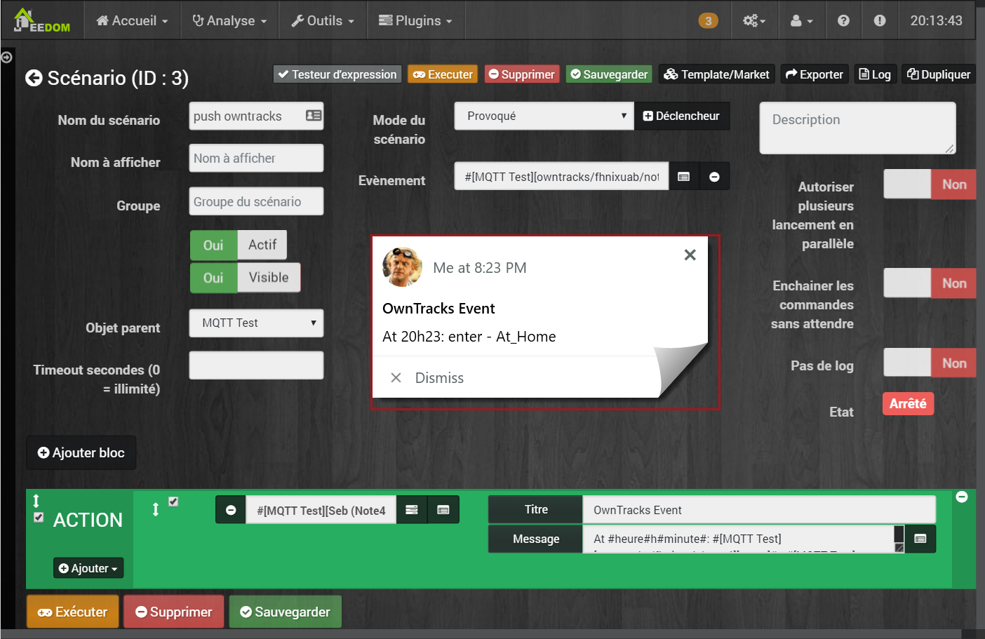

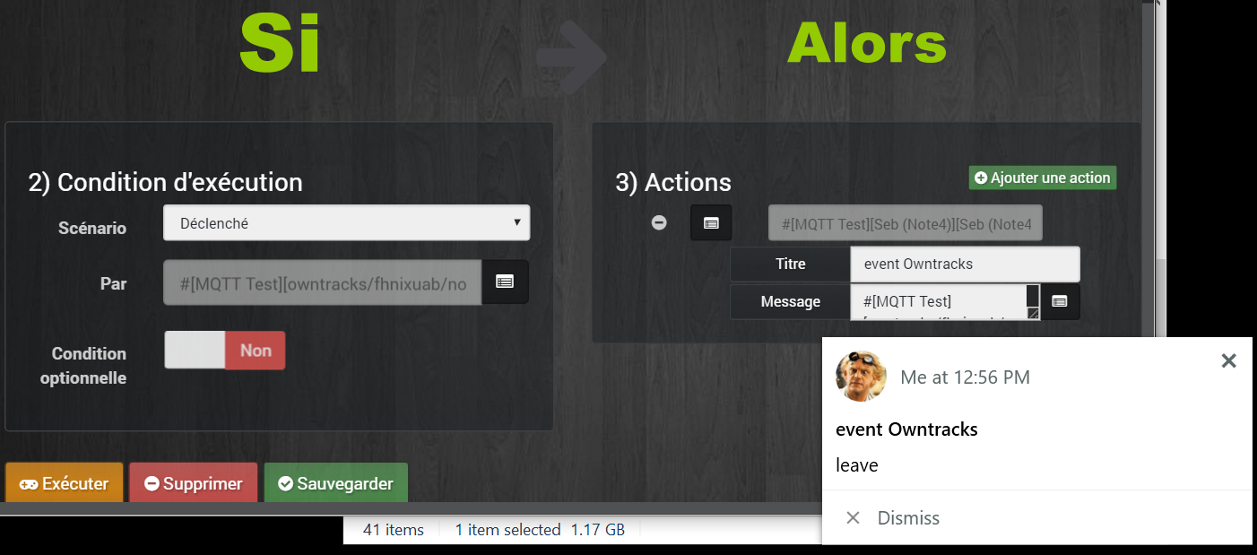

sebcbien 1 490 Signaler ce message Posté(e) 21 mai 2016 Alors, temps pour créer mon premier scénario: 2 minutes !!! C'est très simple: - Créer un scénario, lui donner un nom. Dans la condition d’exécution on a deux choix: programmé (intervalles de temps) ou déclenché (par un événement)... un peux comme sur la HC2, je ne suis pas perdu - là je choisis de surveiller l'entrée EVENT (de mon topic MQTT owntracks), ce qui me permet de surveiller quand je rentre ou quitte une zone - Et dans actions je choisis le plugin pushingbox, dans message, je choisis le contenu de l'entrée EVENT (de mon topic MQTT owntracks) - sauver - tester Et voilà ça fonctionne, pas une ligne de code écrite... C'est le genre de truc impossible à faire sur la HC2 (aussi simplement en tout cas) Ok, je commence à voir la puissance de Jeedom... Après avoir chipoté un peu sur le formatage (mode scénario avancé) voici ce que ça donne: Partager ce message Lien à poster Partager sur d’autres sites
sebcbien 1 490 Signaler ce message Posté(e) 21 mai 2016 pushingbox sur android: sympa: Partager ce message Lien à poster Partager sur d’autres sites

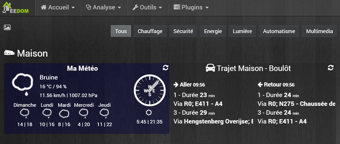

sebcbien 1 490 Signaler ce message Posté(e) 21 mai 2016 ok, dommage... je verrai En attendant, j'ai trouvé un nouveau plugin sympa: Waze, il vous calcule le temps aller et retour pour faire le trajet entre deux points. J'hésite toujours entre aller en train ou en voiture, ça m'aidera a choisir Temps d'installation: 10 minutes, le plus dur: trouver les coordonnées GPS des deux points Il permet de calculer 3 itinéraires et de les afficher au choix, j'ai choisis l'itinéraire 1 et 3 (le mieux et le pire) voici le résultat: Partager ce message Lien à poster Partager sur d’autres sites

sebcbien 1 490 Signaler ce message Posté(e) 22 mai 2016 Bon, premier couack... J'ai passé 2h à installer le module météo, pour pouvoir faire des trucs comme ça: Moi je garde une installation plus simple: ;-) Le problème que j'ai eu, c'est que la box n'arrivait pas à récupérer les infos du serveur forecast.io. J'ai beaucoup cherché dans les formats des coordonées gps, clef API, les logs, installé/désinstallé etc... Je dois dire que je commençais à me dire que Jeedom c'était de la Mer## Puis je me suis mis en ligne de commande linux et j'ai fait un wget de l'url (pour récupérer le JSON) et ca ne fonctionnait pas non plus... J'ai donc regardé d'un peu plus près et j'ai remarqué que la résolution du nom DNS retournait une adresse IP V6... Après avoir désactivé l'IP V6 (modifier le fichier /etc/sysctl.conf et ajouter la ligne : net.ipv6.conf.eth0.disable_ipv6 = 1)Après tout est rentré dans l'ordre et ça a fonctionné du premier coup...Ceci dit, je me demande pourquoi les autres plugin testés arrivaient à résoudre des ip externes (waze par exemple) et pas ce plugin-ci ??? A la décharge de Jeedom, le réseau sur lequel je suis est pourri, (vieille installation adsl, répétiteurs Wifi, etc...) Je pense donc que c'est le réseau qui merdait et que Jeedom n'y est pas pour grand chose 1 Partager ce message Lien à poster Partager sur d’autres sites
