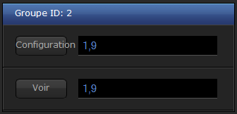

Perso j'ai réussi l'association depuis la HC2.
Dans les propriétés du SRT321, pour le groupe n°2, on choisit le (ou les) FGS qui va bien.
Une fois cela fait, ça ressemble à  ça :
Le gros souci, c'est qu'entre le moment où tu vas choisir le module dans le bouton Configuration, il va se passer un certain temps (voir un temps certain...) avant qu'il n'apparaisse effectivement à  coté du bouton "Voir".
Ceci est dà» au fait que le SRT est un module sur batterie, avec un intervalle de wake-up de plusieurs minutes. Donc la prise en compte de la configuration n'est pas immédiate.
Pour que ça fonctionne, j'ai du remettre le SRT en mode de configuration (avec les micro-switchs, voir la documentation officielle du module), et le réveiller avec la molette (voir la doc...)
Quand l'association est bien faite, on a bien la même valeur dans les 2 listes Configuration et Voir du groupe n°2.
Pour finir, le panneau de chauffage envoie l'ordre de température au moment du changement d'horaire. Donc les essais sont galères à  faire, car il faut mettre une température dans une heure future, attendre l'intervalle de réveil, et constater que le thermostat a bien reçu la nouvelle consigne, qui agira en conséquence sur le FGS derrière le radiateur.
Voilà , j'espère que tu y arriveras, le plus délicat c'est l'association du SRT avec le FGS. Evidemment j'avais galéré, et je n'ai rien noté, je me souviens juste de ce que j'ai décrit et qu'il faut avoir la doc à  coté de soi.

les explication de lazer sont assez significative , je vois effectivement dans les proprieté du srt321 group ID2 les id's des radiateurs désirés.
maintenant j'essaie de lancer un test mais ça a l'air un poil pénible comme le précise Lazer ...
