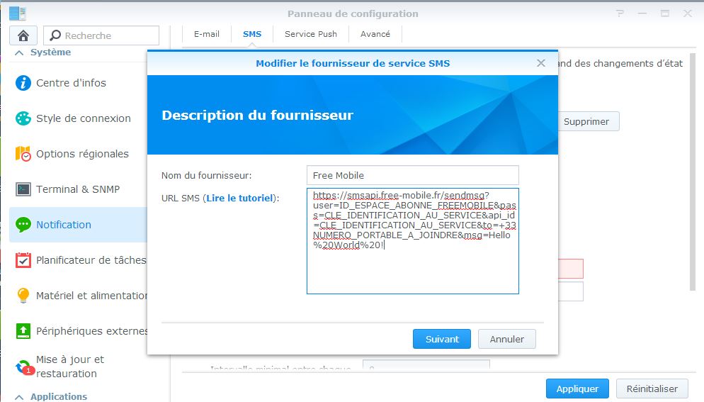

Coté NAS, comment puis-je appeler l'API JPI depuis mon NAS pour envoyer des notifications SMS.
Je parle de la configuration ci-dessous (exemple avec l'API free qui n'a rien à voir évidement).
Quel serait l'URL/la méthode API pour faire la meme chose avec JPI ?
Modifié par Elrick

Bonjour pour l'url
Essaie ceci, c'est ce que fait le module virtuel JPI d'@ADN
http://IP_JPI:port_JPI/?action=sendSms&number=num_telephone&message=message
@Elrick
Salut, pour envoyer des sms depuis le NAS tu colle l'url que pepite t'as donné ci-dessus et tu modifie "message=message" par "message=Hello+word".
