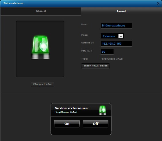

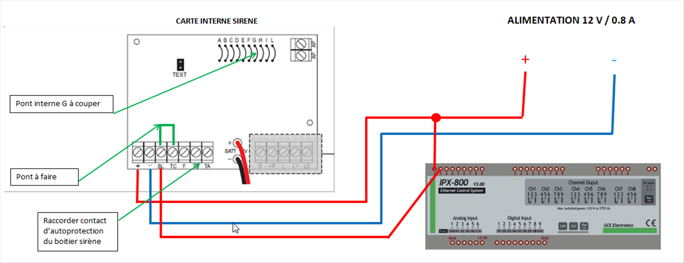

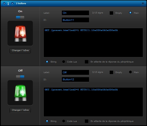

Moicphil 1 099 Signaler ce message Posté(e) 30 décembre 2013 Petit tuto pour installer et utiliser une sirène extérieure filaire Cela faisait un petit moment déjà que je cherchais une sirène extérieure, le problème, c'est qu'en Z-wave, on a pas beaucoup de choix concernant les modèles... A ma connaissance, actuellement, il n'y en a qu'une, de la marque Fortrezz...mais que je trouve personnellement moche pour un boitier qui est censé être fixé sur notre façade de maison! Je me suis donc orienté vers une sirène Pro, filaire. Le modèle que j'ai retenu est une sirène de marque Elkron, HPA702L certifiée NFa2P Pour ma part, je vais utiliser mon IPX800 pour la piloter, mais on peux tout aussi bien utiliser un DOMOTMX ou alors un module Fibaro par exemple. La priorité étant de gérer un contact sec de préférence NF. (Pour l'installation d'une autre sirène, il faudra bien évidement suivre la notice du fabriquant quant à la tension d'alimentation, câblage...) Pour l'Elkron HPA702L, il faut savoir que c'est une sirène "auto-alimentée", il est donc impératif de lui ajouter une batterie ( 12v;2.1Ah; non fournie ; emplacement prévu dans le boitier) sans quoi elle ne fonctionnera pas! Une led dédiée au contrôle de charge de la batterie est visible boitier fermé ( trés utile !) Prérequis : -1 sirène Elkron HPA702L -1 batterie 12V / 2.1 Ah -1 alimentation 12v / 0.8 A -1 module contact sec ( ipx800,fgs...) - câble blindé 2 paires mini Câblage de la sirène : Au niveau du fonctionnement, si la batterie est chargée, en cas de coupure du " + de blocage " ( plot BL sur la carte ), la sirène et le flash s'enclencheront. Si il y a coupure d'alimentation 12v ( volontaire ou pas ) la sirène et le flash s'enclencheront.(tempo paramétrable) A savoir que d'autres paramétrages sont possibles au niveau de la sirène, comme par exemple, modifier type de sonnerie, choisir un " - " de blocage, fonctionnement direct ou équilibré... Il ne reste plus qu'a réaliser nos scénarios selon notre besoin et notre matériel de commande ( actionneur http, module ...) Ce modèle est d'excellent rapport qualité/prix, environ 100€... La batterie coà»te dans les 15 € et dure 2 ans environ. Le petit bémol...on ne peux pas gérer le flash indépendamment de la sirène. Pour interfacer cela avec notre HC2 j'ai créer un périphérique virtuel qui actionne la sortie (contact NF) de mon IPX800 en cas d'intrusion : Code pour passer la sortie à ON: GET /preset.htm?led2=1 HTTP/1.10x0D0x0A0x0D0x0A Code pour passer la sortie à OFF: GET /preset.htm?led2=0 HTTP/1.10x0D0x0A0x0D0x0A Maintenant...à vous de jouer!... 5 Partager ce message Lien à poster Partager sur d’autres sites

Nico 2 032 Signaler ce message Posté(e) 4 mai 2014 Question, y a t'il besoin d'une seconde alimentation comme sur ton schéma ou alors peut tout mettre sur la batterie 12v interne ? Partager ce message Lien à poster Partager sur d’autres sites
Moicphil 1 099 Signaler ce message Posté(e) 4 mai 2014 il faut impérativement une alim externe. Partager ce message Lien à poster Partager sur d’autres sites

cybersquat 47 Signaler ce message Posté(e) 23 mai 2015 Merci du tuto, sera bien pratique dans la nouvelle maison Question, les batteries sur ton plan tu les branches ou ? Partager ce message Lien à poster Partager sur d’autres sites
Moicphil 1 099 Signaler ce message Posté(e) 23 mai 2015 Salut. A l'endroit ou c'est marqué "bat + -" sur la carte. Partager ce message Lien à poster Partager sur d’autres sites
cybersquat 47 Signaler ce message Posté(e) 23 mai 2015 (modifié) pfff merci la fatigue, même avec des lunettes c'est pas la peine Merci lol -------- C'est gérable de mettre la batterie ou il y a l'ipx vu que la sirène est dehors, en terme de câblage, ca va pas déranger la longueur ? Modifié 23 mai 2015 par cybersquat Partager ce message Lien à poster Partager sur d’autres sites
Moicphil 1 099 Signaler ce message Posté(e) 23 mai 2015 Un emplacement est dédié pour la batterie dans la sirène.qui est étanche donc aucuns pb. Je ne conseille pas de deporter la batterie. Partager ce message Lien à poster Partager sur d’autres sites
cybersquat 47 Signaler ce message Posté(e) 23 mai 2015 (modifié) ok super, reste plus qu'a commander ca et intégration Merci du conseil ------- alors avant de poser la question, j'ai bien relus lol Dans ton ipx, pas de réglage particulier sur les switch ? Modifié 23 mai 2015 par cybersquat Partager ce message Lien à poster Partager sur d’autres sites

Moicphil 1 099 Signaler ce message Posté(e) 30 janvier 2016 Ah ok En fait, je te conseille une alimentation dédié, éviter de prendre l'alim de l'ipx. Aucunes modif à faire au niveau de l'ipx, sauf si tu utilise une autre sortie, il faudra modifier la partie du code avec le numéro de ton relai : "led1" ou "led2" ou led3" , etc... Partager ce message Lien à poster Partager sur d’autres sites
cybersquat 47 Signaler ce message Posté(e) 31 janvier 2016 Salut Moicphil, Oui oui je comptais l'alimenter de façon extérieur comme sur ton schéma. Voila pourquoi je voulais brancher sur le 8 et 9 de mon ipx, car au début cela est utilisé par mon portail CAME. Je veux être sur lol avant de faire des bétises donc je serai sur led 8 et 9 ? Merci Partager ce message Lien à poster Partager sur d’autres sites
Moicphil 1 099 Signaler ce message Posté(e) 31 janvier 2016 Ça sera donc plutôt les bornes 7 et 8 car il te faut un contact NF au repos. ( la sirène sonnera quand il manquera le "+ de blocage" ) Partager ce message Lien à poster Partager sur d’autres sites
cybersquat 47 Signaler ce message Posté(e) 31 janvier 2016 merci de ton retour rapide quand tu dis la sirène sonnera quand il manquera le + de blocage, désolé, j'ai pas compris, tu voulais dire quoi au juste? PS = as tu les icones de dispo ? Partager ce message Lien à poster Partager sur d’autres sites
Moicphil 1 099 Signaler ce message Posté(e) 31 janvier 2016 Pour faire simple, la sirène est alimentée en 12vcc avec une borne 0v et +12v Aussi, une autre borne est dispo afin de mettre en marche la sirene quand la tension n'est plus présente ( dans notre cas, on envoi un +12v, mais dans certains cas, on peux utiliser un 0v ) Cette borne supplémentaire est généralement repérée BL , +BL ou +sirène Donc, tant que ce +12v est présent, la sirène ne sonne pas, dés qu'il "disparait", la sirène sonne par l'intermédiaire de sa propre batterie. Désolé, j'ai pas fait d’icônes... Partager ce message Lien à poster Partager sur d’autres sites

cybersquat 47 Signaler ce message Posté(e) 3 février 2016 Salut Moicphil, ayé je viens de la recevoir, sur la doc technique, il dise pour l'alimenter entre : Alimentation : 9 à 15.5Vcc.J'ai une alimentation d'une caméra foscam que je me sert plus du tout qui correspond à Modèl : SAW-052000 100-240V INPUT : 50-60Hz 0.5A AUSGANG 5V --- 2000 MA Tu crois que ca peut aller ou j'ai plus qu'a acheter une autre alimentation ? Sinon j'ai bloc d'alim OUTPUT 12V -6A 14/15/16 - 5A INPUT 100-240V 1.6A Merci de ton retour Partager ce message Lien à poster Partager sur d’autres sites
Moicphil 1 099 Signaler ce message Posté(e) 3 février 2016 Salut Tu es parti sur la même sirène que moi ? Si oui, les données constructeurs sont : Consommation : 4mA au repos, 850mA en alarme. L'alim Foscam sort du 5V / 2A selon ton relevé donc elle n'ira pas Il vaut mieux partir sur le bloc alim 12V / 6A mais vérifier qu'il délivre bien du courant continu ( + et - ) et pas Alternatif Partager ce message Lien à poster Partager sur d’autres sites
cybersquat 47 Signaler ce message Posté(e) 3 février 2016 (modifié) Yop, Oui j'ai commandé le modèle identique, c'est gros lol Dommage pour les blocs d'alim merdoum ! Ceux qui est bête je peux pas la testé du coup et le temps que j'en commande un, semaine prochaine mince Je peux l'alimenter via l'ipx le temps de ? ou pas du tout ----------- vu ton schéma, je crois pas... purée les boules Modifié 3 février 2016 par cybersquat Partager ce message Lien à poster Partager sur d’autres sites
Moicphil 1 099 Signaler ce message Posté(e) 3 février 2016 Regarde bien l'alimentation de ton ipx, si l'ampérage de sortie et supérieur àla conso de l'ipx ( ? ) + sirène ( 0.85 A) , ça devrait être bon. Partager ce message Lien à poster Partager sur d’autres sites
