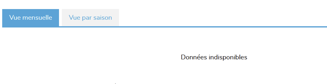

Lazer Posté(e) le 1 juin 2025 Auteur Signaler Posté(e) le 1 juin 2025 Effectivement l'API de RTE semble hors-service : https://www.services-rte.com/fr/visualisez-les-donnees-publiees-par-rte/calendrier-des-offres-de-fourniture-de-type-tempo.html Le truc comme tu l'as constaté, c'est que l'interrogation RTE est faite le matin. Vu que tu as redémarré le QA, il a besoin d'interroger l'API RTE, sauf que si l'API est en panne cet après-midi, il n'y a rien que le QA puisse faire à part t'afficher un message d'insulte grossier Sur mes 2 box, comme je n'ai pas eu de redémarrage du QA dans l'après-midi, les infos RTE ont bien été obtenues le matin, et je ne me fais pas insulter ! Bref.... c'est bien une coincidence et il n'y a rien à faire à part attendre demain. On ne voit pas la suite de ton log, mais je suppose que le QA a obtenu l'info depuis l'API EDF, qui a l'air opérationnelle : https://particulier.edf.fr/fr/accueil/gestion-contrat/options/tempo.html#/ Donc pas de problème, c'est bien là tout l'intérêt de ce QA, d'obtenir l'information depuis plusieurs sources redondantes. PS : code d'erreur HTTP 500 c'est un problème coté serveur Web, aucune inquiétude ta HC3 va bien avec sa mise à jour 1

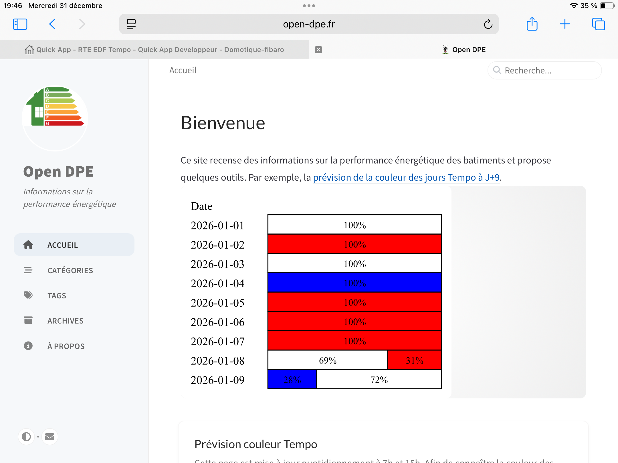

henri-allauch Posté(e) le 31 décembre 2025 Signaler Posté(e) le 31 décembre 2025 Ce n’est que des prévisions reste à voir si c’est crédible pour anticiper sur la semaine ?
Lazer Posté(e) le 31 décembre 2025 Auteur Signaler Posté(e) le 31 décembre 2025 Il y a Selectra aussi qui s'essaie aux prédictions, pour l'instant depuis le début de la saison ils ont eu majoritairement faux, donc... Pas très utile. Autant regarder la météo c'est plus fiable, c'est dire ...
