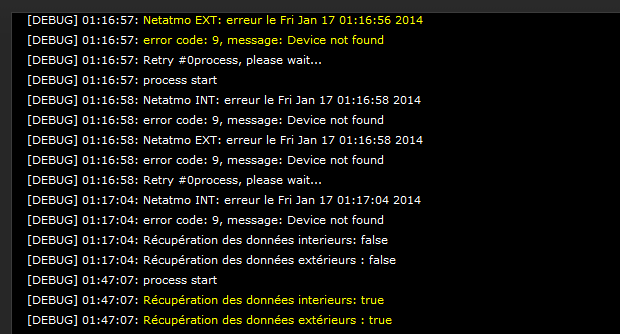

Voici les modifications que j'ai apporté au code de i-magin (publié avec son accord):
Cf. http://www.domotique-fibaro.fr/index.php/topic/262-empêcher-une-function-de-bloquer-un-script/?p=2468
Edit: mise à  jour du code du Main() pour renforcer la prévention des erreurs type T_END, Unknown etc..
NetAtmo Périphérique virtuel

- La sortie DEBUG pour la mise en évidence la gestion des erreurs...

je vois que tu testes si tu es à  la première exécution sur script avant chaque fonction ... je suppose que cela veut dire que ça pourrait provoquer une espèce de "surcharge" de la mémoire si tu ne le fais pas ?
par contre tu ne fais pas ce test dans le cas de ton script de surveillance du main loop ... oubli ? pas nécessaire ? ou bien tu as trouvé ça par après ? :)
Oui je test la première exécution, pour effectivement ne pas surcharger la mémoire et aussi et surtout moins d'occupation processeur car le LUA en bon langage de script doit tout interpréter à  la volée et comme ça vient... Le main loop garde tout en mémoire tant qu 'il n'a pas  été réinitialisé donc pas la peine de lui proposer un code qu'il a déjà  en mémoire.
Pas mis dans le script surveillance du main loop car:
1. je ne le fait pas en permanence, juste dans mes scripts importants...
2. le "script surveillance du main loop" était juste pour mettre en évidence que le main loop tourne rond ou pas ! D’ailleurs, sur mon HC2 j'en suis à  7787 boucles depuis 129 heures et 48 minutes sans plantage ...
Tout ça pour dire que, c'est sur il y a des plantages, mais il y a aussi souvent des solutions pour éviter cela... En revanche j'attends toujours le support du HTTPS pour pouvoir tout faire depuis le HC2 sans passer par un php ou un .aspx :angry: , c'est malin maintenant je suis énervé :lol:
