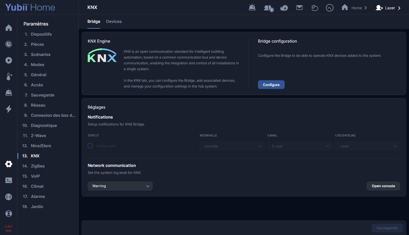

Dans les paramètres, il y a un tout nouveau panneau pour configurer le KNX :

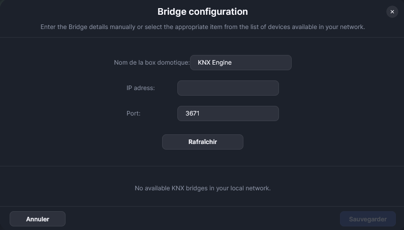

De là, on peut configurer les paramètres réseaux pour se connecter sur une passerelle KNX existante :

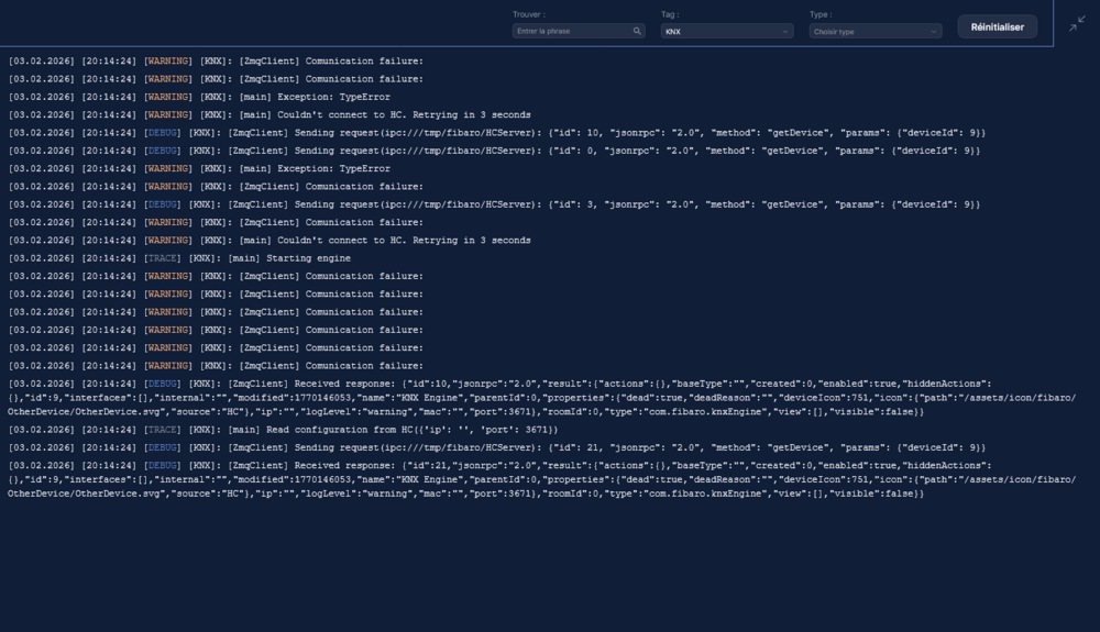

Comme pour le Z-Wave, les QuickApps, etc, il y a une console dédiée aux messages KNX :
N'ayant pas de KNX chez moi, je ne pourrai pas tester plus, comment les appareils remontent, leur synchronisation, etc...
Mais franchement, ça a l'air top ! Même si ça arrive bien tard.... la HC3 est sortie en 2019 ou 2020, je ne sais plus....

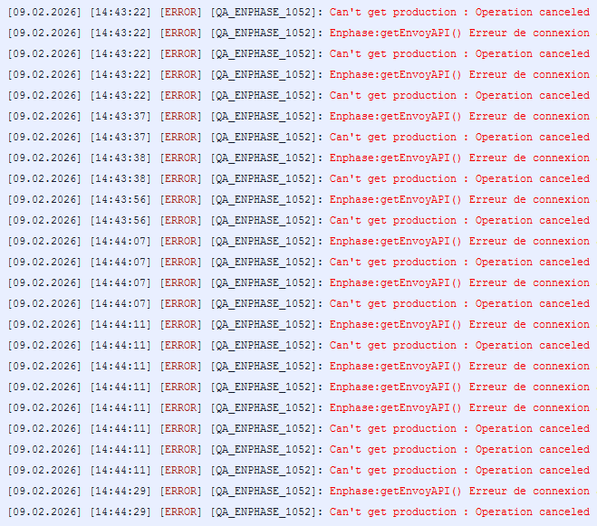

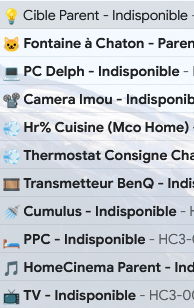

Bon, je rencontre des problèmes depuis aujourd'hui ... énormément de déconnexion de modules et de QA...
Je vais restauré le dernier FW Stable
Edit, je n'ai pas vérifié mais dans le status Zwave, ni le CPU/RAM, mais j'avais une réactivité vraiment très très lente en live Web/ yubbi... les appuis sur les télécommandes étaient devenus inopérants ....
Modifié par TitiXsi
moi, plus de 70 devices connectées, ras à titre d'info.
Je pense que tu as essayé un reboot ?
Modifié par ericl78
  • Thanks 1
il y a 13 minutes, ericl78 a dit :
74 devices ici, non étant pressé et indispo quelques temps, j'ai préféré restaurer rapidement pour valider.
En tout cas le lag était flagrant ...
