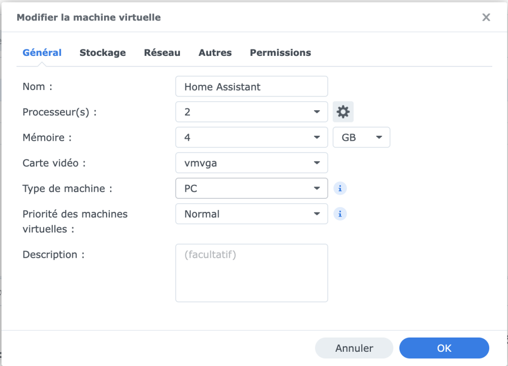

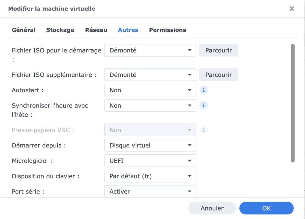

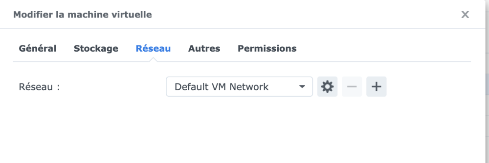

ericl78 Posté(e) le 29 septembre Auteur Signaler Posté(e) le 29 septembre (modifié) Il y a 2 heures, jojo a dit : bonne idée, existe-t-il une version de HA à installer sur mon Synology (via Docker ?) (il me faut qqch de simple, sinon ...) Moi, il a tourné pls mois sur syno, sans problème. Prendre le fichier OVA sur le site (pour Esx I ) . Syno est compatible OVA Modifié le 29 septembre par ericl78 1

jojo Posté(e) le 29 septembre Signaler Posté(e) le 29 septembre Il y a 6 heures, ericl78 a dit : Moi, il a tourné pls mois sur syno, sans problème. Prendre le fichier OVA sur le site (pour Esx I ) . Syno est compatible OVA c'est ce que je viens de terminer cce pm. Je n'ai donc plus (trop) d'excuses pour ne pas essayer ...
