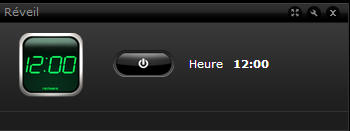

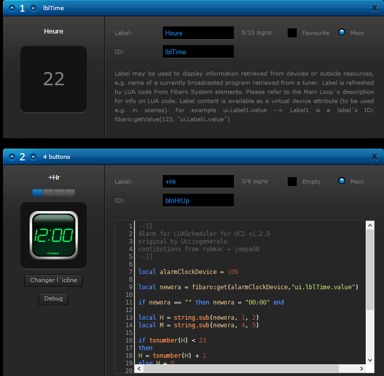

i-magin 864 Signaler ce message Posté(e) 5 janvier 2014 Je me suis intéressé au module virtuel livré dans le packaging, et qui a été créé par @Ucciogenerale + @robmac + @jompa6 J'utilise moi même un module plus rustique (http://www.domotique-fibaro.fr/index.php/topic/128-module-radiateur-avec-fil-pilote-thermostat-de-zone/?p=620) Je vais donc vraisemblablement adopter celui-ci Le fichier compressé mis en téléchargement par @Shad comprend 4 fichiers. Deux concernent le module virtuel : - Alarm_Clock.vfib (le module virtuel lui-même, à intégrer à la box par la fonction import)) - mzlkuexotyh128x128_75_476.png (l'icône) ET j'ai appris deux choses que certains connaissent peut-être ... Mon module virtuel ,parmi tous les autres modules, ressemble à ceci : Celui du Scheduler à çà !!! Au début, je n'avais pas l'affichage de l'heure à droite, mais un grand vide (n'ayant pas initialisé une heure)... j'ai cru à un bug d'affichage ! Quelle option permet d'obtenir cela ? Ce sont les deux options "main" choisies (boutons bleus) Deuxième information pour moi : remarquez la ligne suivante dans l'image : local newora = fibaro:get(alarmClockDevice,"ui.lblTime.value") Jusqu'à présent je n'utilisais que la fonction "call" pour renseigner un label Dans ce bouton virtuel, cette fonction permet de vérifier son contenu et s'il est vide, la procédure initialise à 00:00 Ceci m'ouvre des perspectives pour gérer la phase de redémarrage de la box qui, dans certains cas, remet la zone label à blanc NB : pour le module virtuel en français ... j'ai fait rapide et j'espère qu'il n'y aura pas de problème Je le télécharge au format zip (le format natif vfib est interdit au téléchargement sur le forum) Réveil.zip 1 Partager ce message Lien à poster Partager sur d’autres sites
