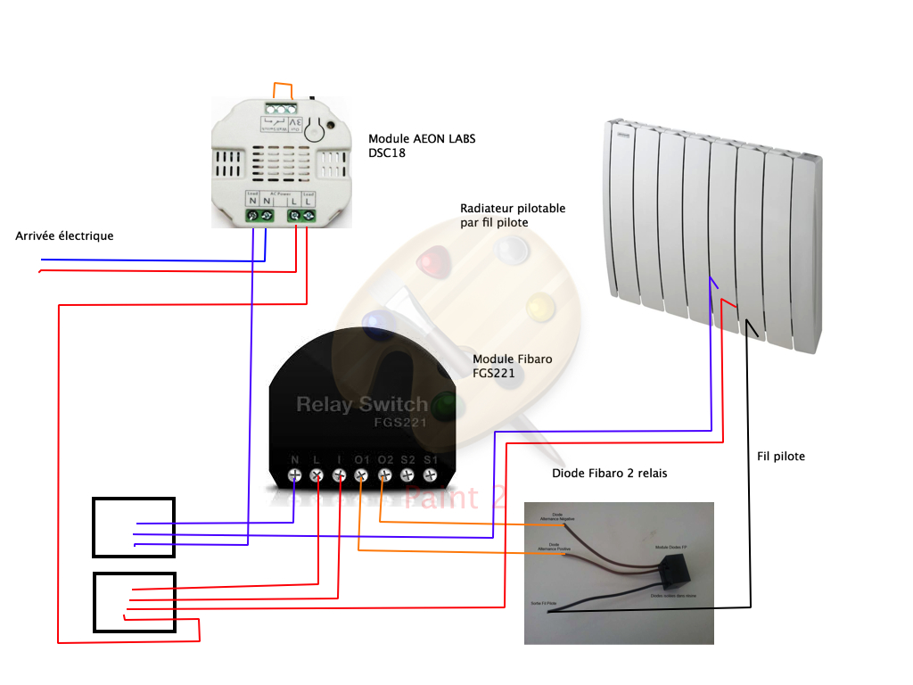

Bud78 5 Signaler ce message Posté(e) 28 septembre 2014 Après réflexion j'aimerais tout de même avoir le retour de consommation par radiateur, notamment pour gérer le délestage de manière logiciel et aussi pour mieux maîtriser ma consommation. Je suis parti donc sur un montage à 2 modules, un AEON LABS DSC18 pour le retour de la consommation et un Fibaro FGS221 pour le pilotage du radiateur. N'étant pas électricien, je vous mets le montage imaginé ci-après, je me suis inspiré de ceux qu'on peut voir sur deux blogs. J'ai deux questions - Tout d'abord, monter de la sorte la puissance de 2000W ne concernera que le module AEON LABS. Vous êtes ok là dessus ? - J'ai prévu un "pont" sur le module AEON LABS pour supprimer la fonction interrupteur (ces connexions fonctionnent à priori pour relier un interrupteur). C'est pertinent et pas dangereux ? Merci d'avance pour vos conseils Partager ce message Lien à poster Partager sur d’autres sites
BenjyNet 1 200 Signaler ce message Posté(e) 28 septembre 2014 Me semble pas que le "pont" soit obligatoire. Partager ce message Lien à poster Partager sur d’autres sites
PITP2 1 593 Signaler ce message Posté(e) 28 septembre 2014 Une ptite question, vous faites comment pour piloter ensuite les relais du FGS depuis le panneau de chauffage ? ou alors vous utilisez un script ? Partager ce message Lien à poster Partager sur d’autres sites
Lazer 8 496 Signaler ce message Posté(e) 28 septembre 2014 Il faut un script avec un module virtuel, car le panneau de chauffage c'est du On/Off sur un seul relai, il ne sait pas gérer le fil pilote. Partager ce message Lien à poster Partager sur d’autres sites
PITP2 1 593 Signaler ce message Posté(e) 28 septembre 2014 donc on perd la "souplesse" de gestion via le panneau de chauffage pour peu que l'on trouve cela souple ou alors le plugin tient compte du calendrier du panneau de chauffage ? Partager ce message Lien à poster Partager sur d’autres sites
