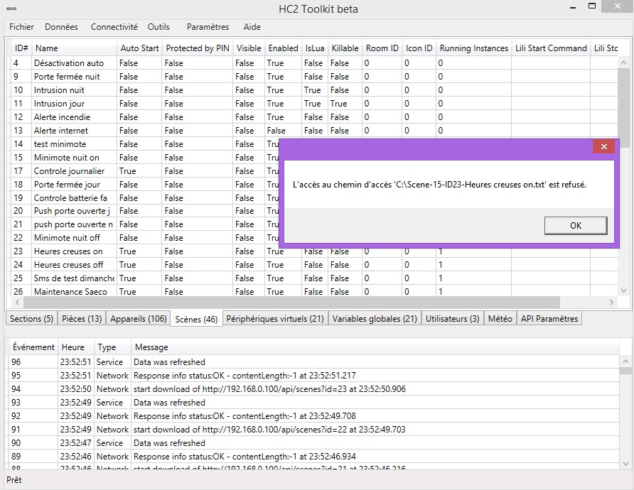

Moicphil 1 097 Signaler ce message Posté(e) 7 février 2014 En faisant "save all LUA code" j'ai ce message sur toutes les scenes. T'as une idée JC? EDIT : Autant pour moi! le boulet... j'ai oublié de rentrer le chemin du répertoire dans "paramètres"... Partager ce message Lien à poster Partager sur d’autres sites
