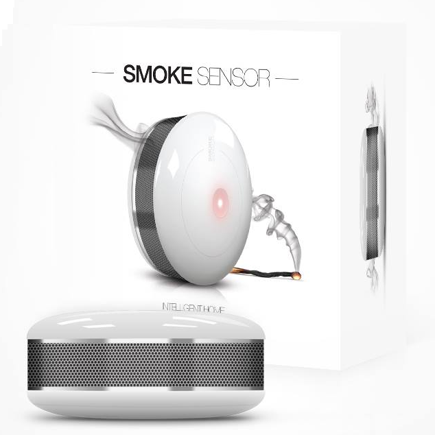

Fanou 62 Signaler ce message Posté(e) 2 mars 2015 FIBARO - Détecteur de fumée FGSD-002 ATTENTION : Le détecteur n'est pour le moment compatible qu'avec très peu de box (Acheté en boutique Orange, il est installé comme "autre module" sur la homelive. Sur HC2 et HCL, l'icône est "le carton fibaro", plusieurs personnes se plaignent également de problèmes concernant le niveau de la batterie visiblement différent de la réalité, baisse ~5-10% / jour) FONCTIONS : Fibaro complète sa gamme de modules Z-Wave dont la renommée n'est plus à faire par ce "Smoke Detector", détecteur de fumée compact au design innovant.Voici les principaux points présents sur ce module : Détecteur de fumée : le détecteur vous alerte en temps réel s'il détecte de la fumée à travers son modèle unique de grille. Sonde de température : la sonde de température déclenche une alarme en cas de détection d'une hausse rapide de la température (ou de dépassement d'un pallier prédéfini). Réglage de la sensibilité : 3 niveaux possible (1.20%, 1.80% et 2.8% à +/-0.5%) Sirène d'alarme : la sirène intégrée vous aidera à réagir rapidement lors de détection de fumée, de hausse brusque de température où si le module est déplacé. Indicateur visuel : outre la sirène, ce module inclut une led RGB pour vous alerter d'un danger en utilisant plusieurs affichages de couleurs. Anti-sabotage : toute tentative de démonter le module ou de déconnecter l'alimentation enverra directement une alerte Z-Wave. Alimentation par batterie (ou par secteur -> à vérifier) : le module est alimenté par une seule pile CR123 / CR123A (incluse). Testeur de portée Z-Wave : utilisez le détecteur pour vous assurer que les signaux Z-Wave circulent correctement. Design ultra compact : le plus petit détecteur de fumée au monde : 65 mm de diamètre pour 28 cm de hauteur. CARACTERISTIQUES TECHNIQUES : Type de module : Emetteur Z-Wave Fréquence : 868,42 MHz Alimentation : pile (ou alimentation externe 12 - 24 VDC -> confirmé par Fibaro, pas de 12/24Vdc externe) (Courant maximal supporté en sortie (ALARM NC, TAMP NC) : 25mA -> confirmé par Fibaro, plus de connecteur externe) (Tension maximale supportée en sortie : 40V (CA ou CC) -> confirmé par Fibaro, plus de connecteur externe) Distance de transmission : 50m champ libre, 30m en intérieur Dimensions : 65 x 28mm (diamètre x hauteur) Température de fonctionnement : 0-40°C (-20°C à 70°C si alimentation externe) Gamme de mesure de la température : -20 à 100°C Précision de la mesure : 0,5°C (dans une gamme de 0 à 40°C) Norme EMC 2004/108/EC et R&TTE 199/5/WE et EN14604 (norme pour le 8 mars 2015) DIFFERENCE AVEC LE FGSS-001 (afin de respecter la norme EN14604): Sur le FGSD-002 : Le niveau sonore dépasse les 85 dB Il n'est pas possible de le connecter à une source d'alimentation externe (12/24 Vdc), les pin de connexion ont été remplacé par "des trous". Il n'est pas possible de fermer le boitier sans pile (à cause d'un petit loquet rouge sous le capot du module). NOTICE : FGSD-002-FR-A-v1.00.pdf (ancien modèle : fibaro_fgss-001_smoke_sensor_manual_us.pdf 2,05 Mo TYPE INCLUSION : 3x appui sur Bp DIVERS : Attestation type à envoyer à votre assureur (merci à Domadoo) : http://blog.domadoo.fr/wp-content/uploads/2015/02/attestation_DAAF_Domadoo.pdf La déclaration de conformité envoyée par Fibaro à Orange : http://assistance.orange.fr/telechargement/pdf/homelive_declaration_conformite_detecteur_fumee.pdf Emplacement optimal du détecteur : (http://www.detecteurs-fumee.eu) 3 Partager ce message Lien à poster Partager sur d’autres sites
