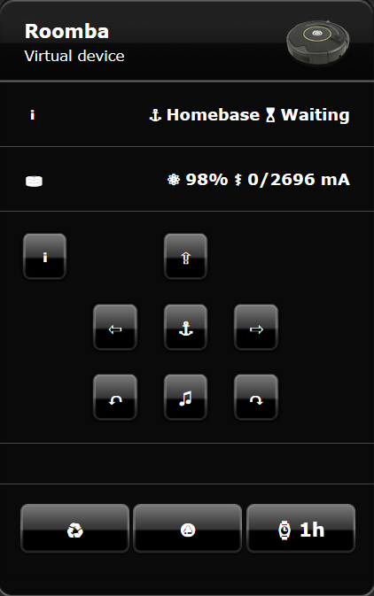

Moicphil 1 099 Signaler ce message Posté(e) 6 juillet 2015 THINKING CLEANER et Home Center 2 Je ne vais surtout pas refaire le test du produit, Cédric de "Maison et domotique" l'ayant parfaitement détaillé. Je vous invite donc à le lire ici : http://www.maison-et-domotique.com/56982-test-pilotez-roomba-smartphone-box-domotique-grace-a-thinking-cleaner/ Par contre, un module virtuel est déjà présent sur le forum officiel...celui de Lambik Il fonctionne parfaitement en V3 et V4. Voici le lien vers le topic du forum Officiel : http://forum.fibaro.com/index.php?/topic/16864-controlling-roomba-vacuum-cleaning-robot/?hl=cleaner Voici donc ci dessous, la procédure ( extrêmement simple ) afin de pouvoir intégralement piloter votre Roomba avec votre Home Center 2 A prés avoir installé et paramétré le Thinking Cleaner.... Télécharger le module virtuel : ici > Roomba.vfib Créer les 5 variables ci dessous : VD_Roomba_Actual VD_Roomba_State VD_Roomba_Batt_Lev VD_Roomba_Capacity VD_Roomba_Sensors Dans le "Main loop" du module virtuel, modifier selon son besoin les lignes suivantes : local globVarActual = "VD_Roomba_Actual"; -- Name of global variable VD actual running status local globVarStat = "VD_Roomba_State"; -- Name of global variable for Roomba state local globVarBatLev = "VD_Roomba_Batt_Lev"; -- Name of global variable for Roomba batterylevel local globVarCap = "VD_Roomba_Capacity"; -- Name of global variable for Roomba capacity local globVarSens = "VD_Roomba_Sensors"; -- Name of global variable for Roomba sensors local reloadStateInterval = 20 -- Time between attemps to state reload (in seconds) local selfStateButton = "3" -- Buttonnumber of this VD for reload state (roombaCheck) local debug = false; -- Enable (true) or disable (false) debug output local debugState = true; -- Enable (true) or disable (false) state debug output local switchAlarm = false; -- Enable (true) or disable (false) alarm(sensors) arming/disarming when Roomba is cleaning/done local switchAlarmSensorTable = {178,194}; -- ID's of alarm(sensors) to arm/disarm when Roomba is cleaning/done local switchAlarmCheckId = 5; -- Reference of alarmsensor ID to check if house alarm status is enabled or disabled. local switchAlarmPush = false; -- Enable (true) or disable (false) state push notifications (switchAlarm must be enabled) local switchAlarmPushTextStart = "Roomba is cleaning. Specific alarmsensors disarmed."; -- Text to push when Roomba start cleaning house when nobody is at home local switchAlarmPushTextDone = "Roomba is done. Specific alarmsensors rearmed."; -- Text to push when Roomba is done local sendPushIdTable = {82, 254}; -- ID's of mobile device to send push notifications to, when nobody is at home Voici ce que ça donne sur interface PC : . Les icônes dédiées : Un super module pour un produit, moi je l'ai adopté et en suis ravi ! Couplé à "GEA", mise en route auto dés qu'on est pas là ... notifications pour nous dire qu'il a démarré le nettoyage, rentré à sa base...etc...c'est un régal ! 8 Partager ce message Lien à poster Partager sur d’autres sites

Fred.domotique 2 Signaler ce message Posté(e) 9 octobre 2015 Je viens de mettre ne place le joujou, le roomba répond je l'ai couplé à la GEA, par contre je n'ai pas les remontée d'info, il reste toujours sur Homebase not charging. Et l'autre point qu'en je lance le nettoyage il se stop tout seul au bout d'environ 10minutes (je lance le nettoyage via le bouton id19 du module. Une idée? Partager ce message Lien à poster Partager sur d’autres sites
Fred.domotique 2 Signaler ce message Posté(e) 9 octobre 2015 Je précise le bouton roomba check (en mode débug) m'indique [ERROR] 15:25:05: Scene has been killed ??? Partager ce message Lien à poster Partager sur d’autres sites
Moicphil 1 099 Signaler ce message Posté(e) 9 octobre 2015 Salut Concernant le bouton "check", as-tu passé le debug à "true" : -- -- Initialisation -- local httpPath = "/full_status.json"; -- Commandpath to get state and sensors local httpPath2 = "/status.json"; -- Commandpath to get battery status local debug = true; -- Enable (true) or disable (false) debug output local debugResponse = false; -- Enable (true) or disable (false) debug http-response output local debugSens = false; -- Enable (true) or disable (false) sensor debug output local globVarActual = "VD_Roomba_Actual"; -- Name of global variable VD actual running status local actualBusyText = "Busy....."; -- Text to show when VD is already in use local globVarStat = "VD_Roomba_State"; -- Name of global variable for Roomba state local stateTable = { Bizare oui qu'il se stop au bout de 10 min...es-il bien chargé ? Oui, c'est bien le bouton 19 qu'il faut "appuyer" Partager ce message Lien à poster Partager sur d’autres sites
JM13 43 Signaler ce message Posté(e) 9 octobre 2015 Vraiment TOP !! Adopté Partager ce message Lien à poster Partager sur d’autres sites
Fred.domotique 2 Signaler ce message Posté(e) 12 octobre 2015 Ok merci effectivement le debug était à False. Mais il me reste pas mal de chose a voir car je n'ets toujours pas la remonté d'info, et certain bouton qui ne fonctionne pas. Pour la batterie, oui chargé, mais pour ce soucis je vais faire encore plusieurs test avant de confirmer ce défaut. Pourrait tu me partager ton VD pour que je compare avec le mien ? Encore Merci Partager ce message Lien à poster Partager sur d’autres sites
Moicphil 1 099 Signaler ce message Posté(e) 12 octobre 2015 Salut ! c'est exactement le même que celui du dessus... n'oublie pas de saisir l'ip + port dans le module virtuel. Partager ce message Lien à poster Partager sur d’autres sites
Fred.domotique 2 Signaler ce message Posté(e) 12 octobre 2015 Ok j'ai trouvé les info ne remontait pas dans ma config thinkcleaner (j'ai refait un paramétrage et ok sur la console et sur ma HC2) 1 Partager ce message Lien à poster Partager sur d’autres sites

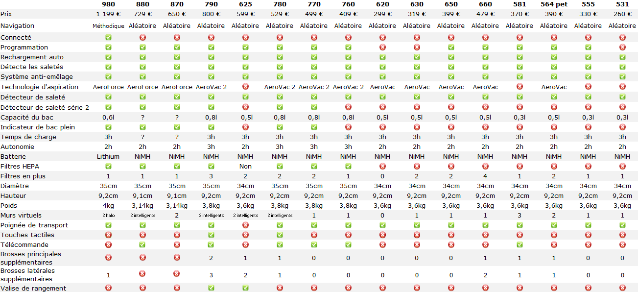

Sakkhho 453 Signaler ce message Posté(e) 19 novembre 2016 Hehe ça semble top. Un conseil pour le modèle de roomba ? Série 600, 700, 800 ? Partager ce message Lien à poster Partager sur d’autres sites

Sakkhho 453 Signaler ce message Posté(e) 20 novembre 2016 le 650 est nettement plus cher sur ce cite 329 versus 469 Partager ce message Lien à poster Partager sur d’autres sites
Lazer 7 928 Signaler ce message Posté(e) 20 novembre 2016 Sur son socle, il est toujours alimenté, donc la batterie ne prendra pas plus cher si il reste allumé. C'est comme ça que fonctionne le miens par défaut, c'est un 651.C'est juste qu'il consomme quelques watts en permanence, pas très écologique. Mais c'est comme les Sonos, c'est le prix à payer pour des appareils qui sont prêts à fonctionner à tout instant. Partager ce message Lien à poster Partager sur d’autres sites
Sakkhho 453 Signaler ce message Posté(e) 20 novembre 2016 Pas faux 650 / 651 c est quoi le différence Pas facile de voir les différences entre les Models. Même les séries 8 et 9 Partager ce message Lien à poster Partager sur d’autres sites
Lazer 7 928 Signaler ce message Posté(e) 20 novembre 2016 Je sais pas, moi j'ai juste pris ce qui était dispo sur Vente-privee.J'ai pas fait le difficile, tout ce qui m'intéressait c'était d'avoir la compatibilité avec le Thinking Cleaner. Partager ce message Lien à poster Partager sur d’autres sites
Moicphil 1 099 Signaler ce message Posté(e) 20 novembre 2016 Robopolis est vraiment bien, j'ai pris le miens chez eux il y plus d'un an, tout fonctionne nickel. J'ai pris un reconditionné, ils les remettent à neuf et les garantissent. C'est un super compromis, ca permet de ne pas dépenser trop. Ex, un 651 à 199€ > http://shop.robopolis.com/irobot-roomba-651-re.html 1 Partager ce message Lien à poster Partager sur d’autres sites
Sakkhho 453 Signaler ce message Posté(e) 20 novembre 2016 pas vraiment à jour mais si ca peut aider 2 Partager ce message Lien à poster Partager sur d’autres sites
