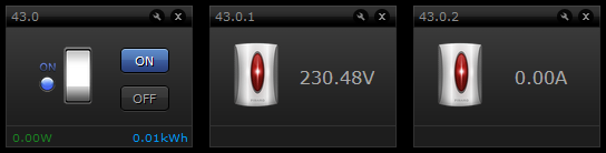

pepite 1 272 Signaler ce message Posté(e) 7 mars 2016 (modifié) idem pour moi, installé aussi, enfin inclus pour tests ;-) Amperage et voltage cachés pour moi, je ne sais pas encore quoi en faire ;-) dommage pour le template, mais je trouve que la prise fait tres solide, pas trop gadget ;-) Heuu ben j'ai pas la conso instantanée moi ? vous l'avez ?? Bon j'ai ete trop impatient, l'instantanée arrive un peu après ;) Modifié 7 mars 2016 par pepite Partager ce message Lien à poster Partager sur d’autres sites

pepite 1 272 Signaler ce message Posté(e) 8 mars 2016 dommage @did, c'etait une bonne idée..j'ai du mal à trouver un interet dans le voltage et l'amperage :-( Bon, je ne comprends pas bien le fonctionnement de la remontee de la conso instantanée. Je l'ai branchée derriere le frigo, et honnetement mon frigo est vraiment TOP, conso est à 0, et je l'espere est allumé, il est GREEN ;-) Mauvais inclusion peut-etre.... Mettrai un WP pour verifier.. ;-) Bon, ben pour l'instant pas une tres bonne impression, ca fonctionnera bien pour des lampes ;-) Partager ce message Lien à poster Partager sur d’autres sites
HANSOLO 381 Signaler ce message Posté(e) 8 mars 2016 Sitôt reçue, sitôt installée et la conso, intensité restent à0 et la tension à233V rien ne bouge... Partager ce message Lien à poster Partager sur d’autres sites
Lazer 8 497 Signaler ce message Posté(e) 8 mars 2016 J'ai l'impression que la remonté d'info est très très lente.... j'ai bien la tension qui bouge, mais assez rarement. Pour la conso, j'ai branché hier soir àl'arrache un truc qui consomme 3 fois rien et j'ai pas eu le courage d'attendre, je ferai un test plus poussé ce soir Partager ce message Lien à poster Partager sur d’autres sites
Lazer 8 497 Signaler ce message Posté(e) 8 mars 2016 Je l'ai juste mis sur une multiprise Greenwave, qui me remonte entre 0,6 et 1W de consommation àvide (au moins la greenwave fonctionne) Partager ce message Lien à poster Partager sur d’autres sites
pepite 1 272 Signaler ce message Posté(e) 8 mars 2016 je viens encore de verifier, mon frigo est à 0.51 W, Tension à 239 V, heuuuuuuu...et Amperage : 0.04 A heuuuuu ben, comment dire...heureusement qu'elles etaient en soldes les prises lol Un soft reconfigure peut-etre ? J'essaierai de mettre un WP ce soir sur le frigo pour comparer. Partager ce message Lien à poster Partager sur d’autres sites

Nico 2 170 Signaler ce message Posté(e) 8 mars 2016 Vous me rassurez. Et je confirme, moi le voltage change. Par contre il me parait bas, 221V, au multi d'habitude je suis plutôt vers les 230V... A suivre. Partager ce message Lien à poster Partager sur d’autres sites
HANSOLO 381 Signaler ce message Posté(e) 8 mars 2016 Finalement j'ai une conso qui remonte mais faut pas être pressé, ce n'est pas du -1 Partager ce message Lien à poster Partager sur d’autres sites
pepite 1 272 Signaler ce message Posté(e) 8 mars 2016 twankillou :-) Partager ce message Lien à poster Partager sur d’autres sites
Nico 2 170 Signaler ce message Posté(e) 8 mars 2016 Pfff j'ai testé, c'est pareil, c'est juste une cata, cela prend un temps de fou, dans les 2 sens... Pour aller plus vite, il faut cliquer sur interroger l'appareil... Donc inutilisable pour gérer qque chose par rapport àla conso, il va donc juste me service pour commander une lampe, bref, vive le WP de Fibaro Partager ce message Lien à poster Partager sur d’autres sites
