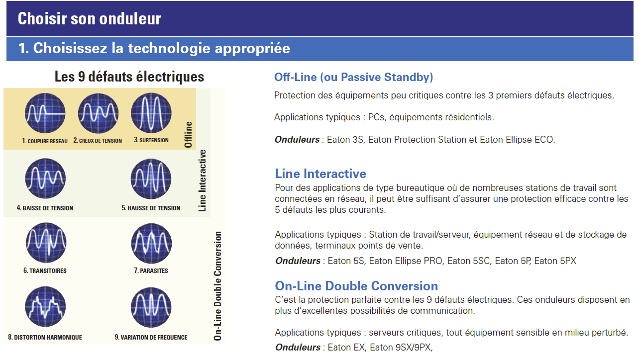

Lazer 8 497 Signaler ce message Posté(e) 5 mars 2016 Je vous invite à consulter rapidement le Guide de choix Onduleurs, parafoudres et PDUs Eaton pour avoir un aperçu des défauts protégés par les 3 technologies d'onduleur. Extrait : Après cela se discute, on habite tous dans des régions différentes, avec une stabilité du réseau électrique différente, de même que pour le risque de foudre. Pepite, tout comme moi, sommes en région parisienne, là où le réseau électrique est le plus stable => je compte 1 seule coupure de courant chez moi en 2 ans et demi, et elle n'a durée que 10 secondes !!! A coté de ça, j'ai eu 2 coupure du courant imprévues par ma faute durant mes bricolages (au moins les différentiels et disjoncteurs fonctionnent bien, merci à eux), et quelques autres coupure prévues (maintenance/recâblage dans le tableau électrique). Le risque de foudre est quasi nul, tant la présence d'antenne paratonnerre sur les gros bâtiments est importante, sans parler du fait que 99% du réseau électrique est enterré. D'ailleurs le parafoudre n'est pas obligatoire dans cette région de France, tandis qu'il l'est dans d'autres.... en général les normes sont bien faites ! Dans ces conditions, difficile de justifier l'achat d'un onduleur, plus encore pour protéger TV Home Cinéma & co. J'estime qu'applique le conseil de Jojo est judicieux, c'est à dire ne protéger que les équipements qui supportent mal les coupures impromptues (PC, Server/NAS, HC2, Raspberry...), auquel j'ajoute les équipements réseaux (switch, routeur) et les caméras IP (et alarme si alimenté sur secteur), afin que notre domotique et la sécurité restent optimales quelles qu’en soient les conditions. Partager ce message Lien à poster Partager sur d’autres sites
Nico 2 170 Signaler ce message Posté(e) 5 mars 2016 Yes, On-line double conversion, c'est ce que j'ai en 5000va Mais ça coûte un bras, et surtout consomme pas mal, car il y a de la perte, même s'il y a un bon rendement. Clairement, si ce n'était pas de la récup, je n'aurai pas pris ça. Maintenant moi je préfère tout protéger avec, comme ça il sert, et du coup qu'un seul équipement de ce type pour toute la maison quand j'aurai terminé, ce qui est pas mal aussi, car les batteries ont une durée de vie pas très longue, et donc les petits onduleurs tu jettes tout simplement. Partager ce message Lien à poster Partager sur d’autres sites
