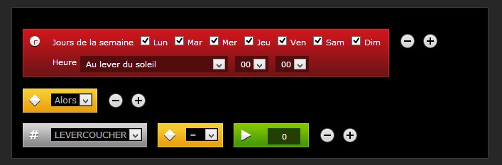

Ce que j'ai fais, c'est de créer 1 Variable qui change de valeur en fonction du lever ou du coucher du soleil, ensuite tu n'as plus qu'à  positionner cette variable dans tes scènes.

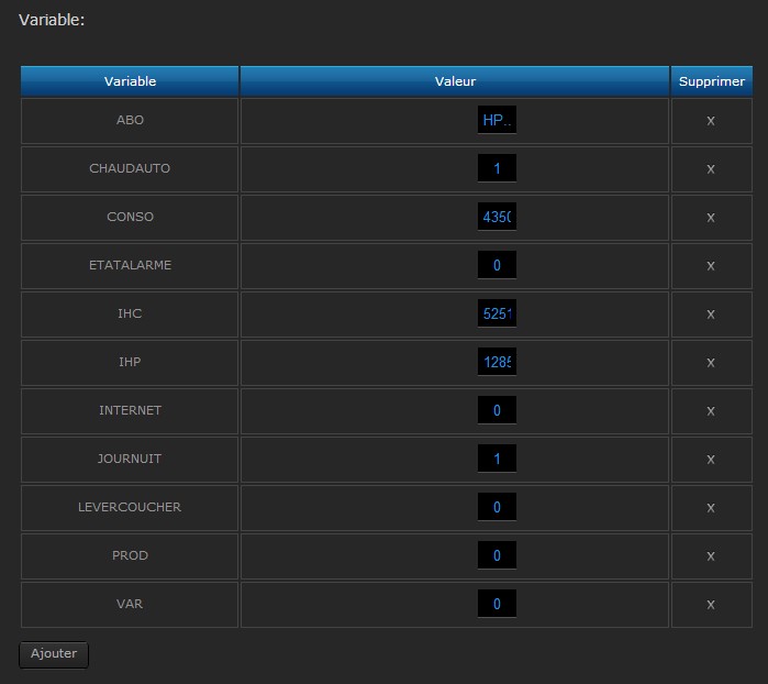

  • Dans le panneau "Variables" j'ai créé "LEVERCOUCHER"

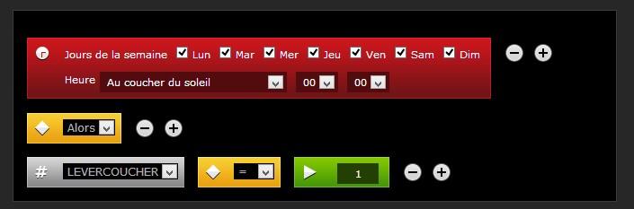

  • Ensuite 2 scènes pour changer la valeur de la variable en fonction du moment de la journée :
( Bien penser de cocher "lancer au démarrage du HC2" ! )

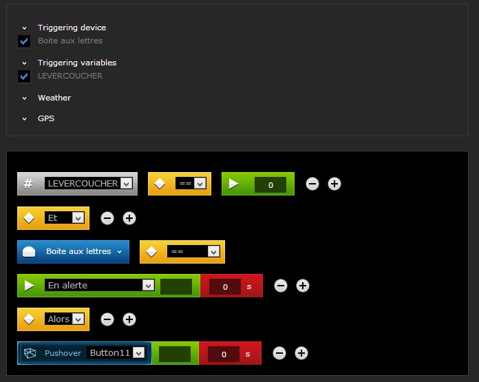

  • Voici un exemple utilisant la variable ci-dessus...
j'ai un capteur dans ma boite au lettre pour me prévenir quand le facteur est passé. Pour éviter d’être réveillé la nuit si quelqu'un met un prospectus par exemple.
En condition, j'ai donc rajouté cette variable en plus de mon détecteur :

et inversement au coucher

Il est impossible de créer directement une variable avec des lettres. Il faut créer la variable avec 0 par exemple et la mettre àjour avec un fibaro:setGlobal et la tout est ok: lettres, true/false, etc...
