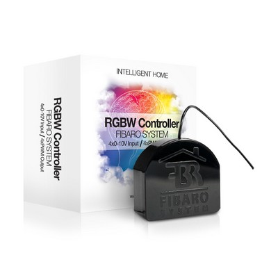

Yohan 492 Signaler ce message Posté(e) 29 décembre 2013 Fibaro FGRGB-101 "Controller RGBW" Ce contrôleur RGB/RGBW compatible Z-Wave peut contrôler des bandeaux de LEDs, des LEDs RGB/RGBW et des sources lumineuses alimentées en 12V ou 24V. Outre les canaux RGB traditionnels, il prend également en charge le canal de lumière blanche supplémentaire, qui permet d'ajouter des nuances pastelles à la palette de couleurs. De plus, l'appareil prend en charge jusqu'à quatre capteurs analogiques 0V-10V, tels que les capteurs de température, capteurs d'humidité, capteurs de vent, capteurs de qualité de l'air, capteurs de lumière, etc. Les borniers "ALL IN" et "OUT" peuvent être configurés pour le contrôle LED ou la lecture de signal 0V-10V. Ainsi, ce module peut être utilisé comme un variateur de lumière avec des lampes halogènes. Ce contrôleur vous permet de gérer et de surveiller la consommation d'énergie des quatre sorties indépendamment ou totale. Connecté avec le HC2, vous pouvez vérifier la consommation d'énergie en temps réel et en direct, et consulter l'historique d'utilisation. Vous pouvez mettre à jour le module par connexion sans fil, en choisissant cette option dans Home Center 2, à chaque fois qu'un nouveau firmware est disponible. Vous n'avez pas à le débrancher ni à perdre du temps en le connectant à un ordinateur. Il suffit de presser le bouton de mise à jour et de profiter du temps avec votre bien-aimé. FONCTIONS : Contrôleur RGB sans fil Compatible bandeaux de LED RGB et RGBW Compatible avec toute source lumineuse 12V ou 24V 4 entrées analogiques 0V-10V 4 sorties 12/24VDC Mesure de la consommation électrique totale et indépendante des 4 canaux Mise à jour sans fil avec la box Fibaro Home Center 2 Facilité d'utilisation et d'installation CARACTÉRISTIQUES TECHNIQUES : Type de module : Récepteur Z-Wave Alimentation : 12V DC / 24V DC, Puissance de sortie : 12A combiné (somme de tous les sorties) Charge maxi (par exemple des lampes halogènes) à 12V - 144W combiné, à 24V - 288W combiné. Consommation d'énergie : <0,3 W Fréquence : 868,42 Mhz Puissance du signal radio : 1mW Distance de transmission : 50m champ libre, 30m en intérieur Dimensions: 42 x 37 x 17 mm Température de fonctionnement : 0-40°C Normes : EMC 2004/108/EC, R&TTE 199/5/WE NOTICE : Manuel d'utilisation RGBW.pdf INCLUSION : triple appuis rapide Test et parametrage du module : http://blog.domadoo.fr/2014/05/19/guide-dutilisation-du-controleur-rgbw-fgrgb-101-avec-le-home-center-2-lite/ Partager ce message Lien à poster Partager sur d’autres sites
