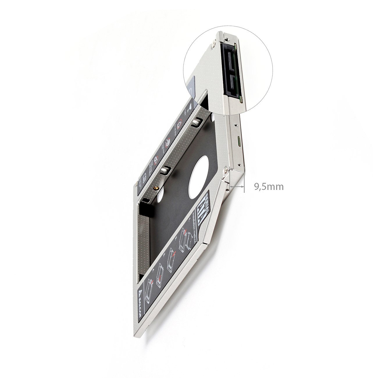

sebcbien 1 508 Signaler ce message Posté(e) 8 octobre 2017 j'ai trouvé ça pour mettre le SSD danns le G8 à la place du lecteur CD, ça a l'air sympa :-) https://www.amazon.fr/dp/B00G4UZEKG par contre apparement il faut un convertisseur sata vers slim sata ?!? Partager ce message Lien à poster Partager sur d’autres sites

Lazer 8 477 Signaler ce message Posté(e) 8 octobre 2017 il y a 9 minutes, sebcbien a dit : j'ai trouvé ça pour mettre le SSD danns le G8 à la place du lecteur CD, ça a l'air sympa :-) https://www.amazon.fr/dp/B00G4UZEKG par contre apparement il faut un convertisseur sata vers slim sata ?!? "Vous avez acheté cet article le 5 août 2015." Ah donc c'est bien celui là que j'ai, j'en suis très content, ça évite que le SSD se balade, ou de le fixer au double-face. Oui il faut un convertisseur SATA Mini, et aussi un adaptateur d'alimentation pour se brancher sur le câble "floppy" (le même que pour les lecteurs disquettes 3"5, décidément avec le graveur DVD de Pascal on fait dans les antiquités aujourd’hui ) 1 Partager ce message Lien à poster Partager sur d’autres sites
mprinfo 3 336 Signaler ce message Posté(e) 8 octobre 2017 il y a 8 minutes, sebcbien a dit : j'ai trouvé ça pour mettre le SSD danns le G8 à la place du lecteur CD, ça a l'air sympa :-) https://www.amazon.fr/dp/B00G4UZEKG par contre apparement il faut un convertisseur sata vers slim sata ?!? c'est connu ce truc Regarde bien le titre de l'annonce SATA à SATA pour l'adaptateur il te faudra peut être un molex vers sata car je ne sais pas ce qu'il y a dans le GEN8 1257 × 704 - quietpc.com 600 × 600 - ldlc.com Partager ce message Lien à poster Partager sur d’autres sites

Lazer 8 477 Signaler ce message Posté(e) 8 octobre 2017 Non pas Molex, je venais de préciser juste au dessus que c'est une alimentation de floppy (je ne connais pas le nom technique) C'est du mini sata, comme sur les portables, donc tu ne peux pas brancher un câble sata et son alimentation de front, li faut passer par un adaptateur comme le mentionne sebcbien Partager ce message Lien à poster Partager sur d’autres sites

sebcbien 1 508 Signaler ce message Posté(e) 8 octobre 2017 ok, effectivement, c'est du slim/mini sata, donc il faut un câble d'alim floppy vers slim sata... je trouve pas sur amazon. il faudrait donc 3 connecteurs les uns derrière les autres... bof bof... https://www.amazon.fr/StarTech-com-SLSATAADAP-Adaptateur-Slimline-alimentation/dp/B002O1W6ZK/ref=null_0_0_5?_encoding=UTF8&psc=1&refRID=TVP05Y23HBJXAAN0FA0X je pense que je vais prendre un simple "traineau" Partager ce message Lien à poster Partager sur d’autres sites
