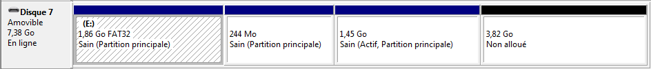

Krikroff Posté(e) le 25 octobre 2014 Signaler Partager Posté(e) le 25 octobre 2014 De mon côté, - le HC2 sur board PEGTRON: pas de hdmi et 2 ports USB, Clé 4Go (Pas regardé le vendor ID) - le HC2 sur board MITAC: vga + hdmi et 4 ports USB, Clé 4Go (Kingston) Les partitions sur la clé: Sous windows le soft HDD Raw copy Tool réalise bien un clone, je boot sans problème avec un clone de la clé 4Go Kingston sur une 8Go Sandisk. En revanche, peut-être une limite du clone avec Raw Copy (mais j'en doute), impossible de faire un backup "visible" pas le HC2, Lazer tu as essayé de faire un backup / restauration avec ton clone ? Lien vers le commentaire Partager sur d’autres sites More sharing options...
Lazer Posté(e) le 25 octobre 2014 Auteur Signaler Partager Posté(e) le 25 octobre 2014 @Benjy, @Nico : avant d'en tirer des conclusions hâtives sur la taille de la clé 2 Go, attendez que je dissèque le truc. Perso je ne suis pas si pessimistes que vous (grâce à ce que j'ai déjà pu apercevoir, et aussi par rapport à l'expérience de mes données en base MySQL externe pour les graphs) @Krikroff : Ta capture d'écran confirme que le partitionnement est le même quelque soit la taille de la clé. Ils ont dont le même master quel que soit le fournisseur/modèle/taille de clé USB. En ce qui concerne les sauvegardes/restaurations, il faut que je refasse des tests, je n'ai pas pensé à tout sur le moment (et je n'avais pas suffisamment de temps hier matin) Lien vers le commentaire Partager sur d’autres sites More sharing options...
