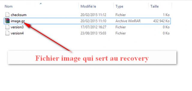

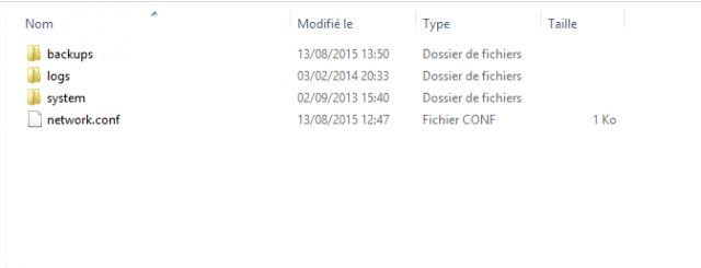

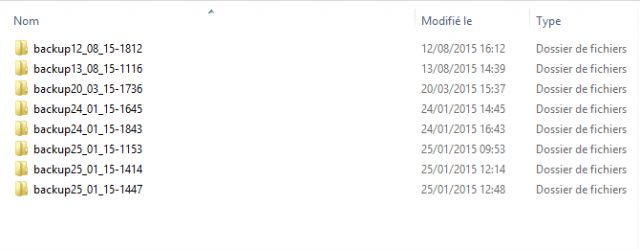

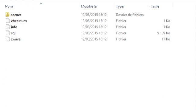

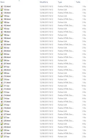

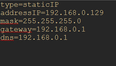

mprinfo 3 356 Signaler ce message Posté(e) 15 août 2015 Clé Usb Recovery Explication en image de la FAT32 Je vais vous expliquer ce que contient la partition FAT32 de la clé USB Recovery Je précise que ni moi ni le forum de peux être tenu responsable en car d'une mauvaise utilisation de ce TUTO Je ne ferai aucun support sur ce tuto 1 - Il faut eteindre ca box FIBARO via le bouton. 2 - Retirer la clé USB Recovery de la box (je passe le démontage des plaques pour y avoir accés ) 3 - Brancher la clé USB Recovery sur un PC Windows (Pour mac je sais pas si il lit les fat32) 4 - Accéder à la clé USB Recovery via l'explorateur de fichier Windows 5 - Voici ce que vous allez voir : 3 Répertoires et 1 Fichier le fichier network.conf contient la configuration réseau de votre HC2 Passons au répertoire Backups On retrouve ici toutes nos sauvegardes Regardons d'un peu plus prêt une sauvegarde On y trouve 4 fichiers et un dossier scenes checksum = Il contient le numero MD5 pour la vérification de la sauvegarde Info = fichier contenant les infos de la sauvegarde (date, heures, nombres de pièce etc...) sql = base de données sql Regardons de plus prêt le dossier scenes dans le dossier on retrouve tout les scripts de nos scènes ainsi qu'un fichier html par scéne Passons au répertoire log Ce répertoire est vide Le répertoire system checksum : stock le MD5 de l'image (image.gz) image.gz : c'est l'image qui sera restauré lors d'un recovey les fichiers version3 et version4 sont vide Mettre a jour l'image qui sert au recovery Pour cela il suffit de télécharger l'une des images partager par @jojo est de copier les fichiers dans le dossier system https://drive.google.com/drive/folders/0B1AXBMQhZAKAWlpsWk1FTEhlMHM Donc on s' aperçoit qu'il n'est pas très compliquer de faire une copie de ces sauvegardes sur notre PC Pour ceux qui aurait l'idée de modifier la base sql, il faudra recalculer le MD5, mais je dé-conseil de faire cela car en cas d'erreur c'est recovery obligatoirement 6 Partager ce message Lien à poster Partager sur d’autres sites

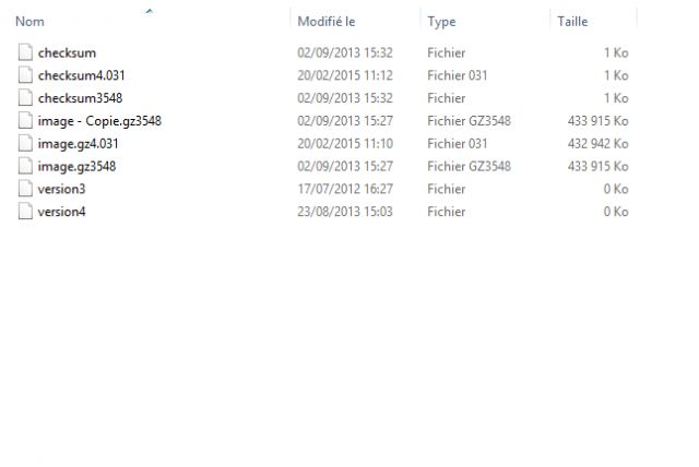

Berale64 630 Signaler ce message Posté(e) 15 août 2015 Merci mprinfo. Donc l'étape suivante est de modifier le fichier image.gz ! Partager ce message Lien à poster Partager sur d’autres sites
mprinfo 3 356 Signaler ce message Posté(e) 15 août 2015 c'est déjà fait Voila comment je procéde Je précis que j'ai modifié la taille de ma fat32 j'ai donc utilisé la partie laisser libre soit 4go sur les box qui on une clé de 8go j'ai donc actuellement une fat32 de 5.74Go Partager ce message Lien à poster Partager sur d’autres sites

mprinfo 3 356 Signaler ce message Posté(e) 15 août 2015 Bon jojo je viens de terminé les test c'est ok pour le recovery en 4.031 Envoyé de mon SM-G900F en utilisant Tapatalk 1 Partager ce message Lien à poster Partager sur d’autres sites
jojo 2 620 Signaler ce message Posté(e) 15 août 2015 tu partage l'image ? ou mieux comment l'as-tu eue? Partager ce message Lien à poster Partager sur d’autres sites

Lazer 8 496 Signaler ce message Posté(e) 15 août 2015 Tu n'as pas l'image Jojo ? T'es bien le seul Je pense que Pascal peut te passer le lien en MP.... Bon sinon, sur mon tuto USB Recovery Tweaks j'expliquais comment faire une image complète de la clé USB, ce qui peut s'avérer un peu complexe pour le néophyte. En revanche, je recommande chaudement de sauvegarder au minimum le contenu du répertoire "backups" par simple copier/coller dans l'interface Windows/MacOS, surtout depuis qu'on sait qu'on est capable de restaurer un backup sur une box différente. 1 Partager ce message Lien à poster Partager sur d’autres sites

kiwi 121 Signaler ce message Posté(e) 18 août 2015 Dittes pour le checksum c'est un md5sum du fichier image.gz ? Partager ce message Lien à poster Partager sur d’autres sites
Lazer 8 496 Signaler ce message Posté(e) 18 août 2015 oui Partager ce message Lien à poster Partager sur d’autres sites
mprinfo 3 356 Signaler ce message Posté(e) 18 août 2015 Ben oui lol pourquoi toi aussi tu as une image.gz en 4.031 ? Lol Elle n'est pas dans le fichier que je t'ai donné ? Fibaro n'utilise que du md5 pour le checksum il y en à3 dans dans une sauvegarde par exemple Envoyé de mon SM-G900F en utilisant Tapatalk Partager ce message Lien à poster Partager sur d’autres sites
