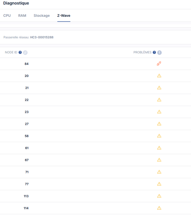

Hello, je rencontre une remontée de consommation anormale sur l'un de mes switchs (chauffage) qui m'indique qu'il a tourné 500Wh aujourd'hui... Hors le chauffage est coupé et et je ne vois pas de trace cette conso dans les graphes de ce device... On retrouve l'info ici: Pas de tracede la conso dans les graphes: Sur ce graphe, on voit qu'il n'a pas tourné sauf 10sd pour vérifier que le switch marchait ON/OFF. Pourtant il note une conso de 0.51kWh aujourd'hui et de 2.56kWh ce mois... Pas de trace non plus ici sur le Graphe QA-Quick Charts C'est un heavy Duty de chez Aetotec, Est-ce que vous avez déjà rencontré un tel dysfonctionnement ?
