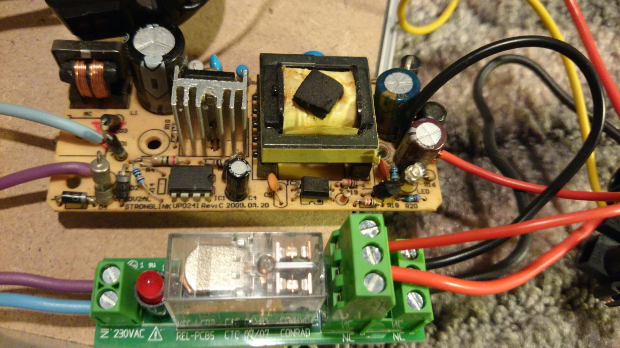

En effet, j'ai également coupé les prises des alimentations. Au final, je les ai même sorties de leur boitier, dessoudé les fils (que je trouvais un peu trop fin à  mon goà»t), et soudés des fils 1,5mm² à  la place.

merci pour ta réponse. Tu as une photo de la partie alimentation pour que je me rende bien compte de ce que tu as fait.
Je pense que je vais partir sur la même solution que toi.
Il me restera à  trouver une solution pour mettre en lieu sur toutes ces alimentations et relais.
Je n'ai pas de photo sous la main, mais il est prévu que ça fasse partie du futur tutoriel.
J'essaierai de te faire une photo rapide d'ici la fin de semaine.
J'ai mis tout le montage dans ce boitier : http://www.conrad.fr/ce/fr/product/531323/Boitier-universel-plastique-gris-clair-1882-mm-x-110-mm-x-70-mm-Conrad-KS450/SHOP_AREA_14740
C'est un peu gros, mais comme c'est au fond d'un placard, ça ne me gêne pas.
Voici une photo faite à  l'arrache où on voit une alimentation sortie de son boitier plastique, avec les 4 fil soudés (à  gauche le 230V, et à  droite le 24V). Pour cela, j'ai dessoudé un connecteur sur la gauche, et les fils originaux sur la droite.
On voit aussi très bien un relai en bas.
