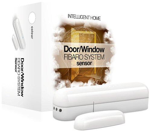

Moicphil 1 118 Signaler ce message Posté(e) 2 janvier 2014 FIBARO -Capteur d'ouverture FGK FONCTIONS : Le capteur de porte/fenêtre de Fibaro est alimenté par batterie.Ce capteur utilise la technologie reed et est compatible Z-Wave. Chaque fois que les deux éléments du capteur sont séparés, le capteur envoie un signal vers le contrôleur principal du réseau Z-Wave.Le capteur peut être utilisé pour déclencher des scènes, mais aussi pour les systèmes de surveillance, en cas d'intrusion...En outre, le capteur de porte/fenêtre de Fibaro peut être connecté à un capteur de température DS18B20 et possède une entrée supplémentaire permettant de brancher un capteur externe ​ CARACTÉRISTIQUES TECHNIQUES : Couleur : Blanc Option température : DS18B20 Entrée digitale supplémentaire : 1 Alimenté par batterie : ER14250 Nombre de capteurs DS18B20 : 1 Température ambiante : 0-40 ° c Fréquence radio : 868 MHz Portée radio : jusqu'à 30 m à l'intérieur Portée radio : jusqu'à 50 m à l'extérieur Dimension (L x l x H): 76 x 17 x 19 mm Changement de pile : Méthode de @lazer : - le module n'a plus de pile depuis 6 mois (ouais je sais, j'ai trainé....), donc il est bel et bien marqué comme nÅ“ud mort dans l'interface web. - le module FGK-101 en question est en version 2.1 (je précise cette info car j'ai reçu depuis un module plus récent en 2.5, donc le comportement peut avoir changé), et HC2 en v4.056 - dans l'interface HC2, je marque le module comme désactivé dans l'onglet Avancé (à faire pour les 2 modules : le détecteur lui-même, et son parent) - ouverture du capot du module, retrait de la pile déchargée, installation d'une nouvelle pile. Durant quelques secondes, le module est alors éveillé et prêt à répondre aux ordres du contrôleur Z-Wave - dans l'interface HC2 : réveil du module (en cliquant sur son icône barrée d'une croix), alors la communication s’établit bien - dans l'interface HC2 : ré-activation des 2 modules (le détecteur et son parent) - quelques tests avec le module, son état change immédiatement dans l'interface du HC2. - tout semble bien aller, sauf... que la box indique toujours la pile comme étant défectueuse : icône rouge qui clignote et API qui signale batteryLevel=255 - dans l'onglet Avancé du détecteur, je clique alors sur le bouton "Recharger les paramètres". Et là c'est magique, l'état de la batterie est bien lu. L'icône rouge disparait, l'API est bien mise à jour également, et tous les paramètres personnalisés du modules sont bien là , y compris l'intervalle de réveil que j'allonge toujours pour augmenter la durée de vie de la pile. Et surtout, je reçois des 10zaines de notifications GEA, car les triggers basés sur l'ID de ce module refonctionnent immédiatement (et oui, même l'ID est conservé, c'est pas beau ça ) NOTICE : DoorWindowSensorFGK-101-107ENG_v21-v23.pdf TYPE INCLUSION : Triple appui sur tamper 1 Partager ce message Lien à poster Partager sur d’autres sites
