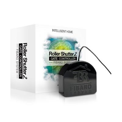

FIBARO - Module Volet roulant "Roller shutter 2"   FGRM-221 / FGRM-222
FONCTIONS :
Ce micro-module compatible ZWave est l'un des plus petits du marché.
Grâce à  sa taille très réduite, vous pourrez l'intégrer directement derrière vos interrupteurs existants.
Vous pourrez conserver le design de votre intérieur afin d'avoir la même ligne de produit pour vos prises, interrupteurs...
Ce module permet de contrôler tout type de motorisation (maximum 1000W), comme volet roulant, porte de garage, stores...
Il est compatible à  la fois avec les butées mécaniques (comme le FIB_FGR-221) et les butées électroniques.
Attention ! Ce module nécessite le neutre pour fonctionner
Le module peut être piloté à  distance grâce à  n'importe quel contrôleur ZWave (interrupteur, télécommande, dongle...) ou à  partir de l'interrupteur connecté directement sur le module.
CARACTERISTIQUES TECHNIQUES :
  • Type de module : motorisation
  • Tension : 230V +/-10%, 50Hz
  • Charge maxi : 1000W / 230 V
  • Conforme EN55022 (radio wave interference), EN61000-6 (safety of use)
  • Protection surchauffe : Coupure auto à  105°C
  • Température de fonctionnement : 10°C - 40°C
  • Protocole : Z-Wave
  • Fréquence : 868 MHz
  • Portée : 50 mètres en extérieur, 30 mètres en intérieur
  • Dimensions (L x W x H) 42mm x 36mm x 15mm
NOTICE : fib_fgrm-221_in_us_cpr.pdf
TYPE INCLUSION : Triple appui sur Bp
PARAMÉTRAGE : http://tutoriels.domotique-store.fr/content/10/107/fr/parametres-du-micro_module-fibaro-fgrm_221-_-fgrm_222.html
