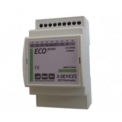

Moicphil 1 118 Signaler ce message Posté(e) 23 janvier 2014 Eco-Devices - GCE Electronics Grâce à Eco-Devices, vous pourrez suivre vos consommations d'électricité, d'eau et de gaz directement par le biais de votre réseau local.Conçu pour être placé dans un tableau électrique (format Rail Din), il est capable de suivre la consommation d'eau, de gaz, et indicateurs d'électricité différents (électricité et production). Pour l'utiliser, il suffit de l'alimenter en 12V et de le relier en Ethernet, par exemple à votre Box ADSL. Vous pourrez directement consulter les informations en vous connectant à son adresse sur le réseau local, par PC ou navigateur de smartphone et tablette. Complètement autonome, il n'a pas besoin d'une autre machine qui tourne en permanence pour fonctionner.Il propose et nombreuses fonctionnalités intéressantes : il enregistre en interne les données sur 10 ans et est capable de les exporter au format .csv. Il produit également un des données au format XML et JSON qui peuvent être utilisées et exploitées par les box domotique.Un produit avec de nombreuses possibilités et très simple d'emploi.. FONCTIONNALITÉS : 2 entrées téléinfo pour le suivi de l'électricité (consommation et production) 2 compteurs d'impulsion paramétrables : eau, gaz, électricité ou fioul (support des chaudières à Fioul en cours d'implantation) Enregistrement des index en interne sur 10 ans, exportable au format .csv. Formulaire XML et protocole JSON pour communiquer avec les box domotiques. Notification push sur dépassement de puissance, changement de tarif etc. Enregistrement des index en interne sur 10 ans. Envoi périodique des index vers une url distante. Notification par email. Support du DynDNS. Fourni avec un utilitaire de scan et de mise à jour "One clic". CARACTÉRISTIQUES TECHNIQUES : Alimentation : 5 à 24VDC (non fournie) Consommation : 0.05A (12v @25°c). Ethernet : 10/100/1000 Base-T (IEEE 802.3) 2 entrées Téléinfo (Conso/production d'électricité) 2 entrées compteur (Eau / Gaz) Nombre d'emplacements dans le tableau électrique : 3 Lien vers le fabriquant : http://gce-electronics.com/fr/ 1 Partager ce message Lien à poster Partager sur d’autres sites

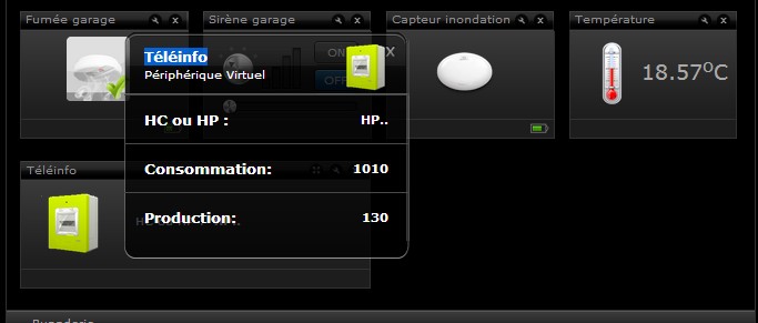

JossAlf 164 Signaler ce message Posté(e) 10 mars 2014 Quelqu'un (je pense à Lazer qui à un eco devices je crois) pourrait me montrer le résultat d'un module virtuel reprenant les informations de l'Eco Devices ? Affichage de la Conso instantanée, index (relevé compteur), courbes (si c'est possible) ... Merci. Partager ce message Lien à poster Partager sur d’autres sites
BenjyNet 1 200 Signaler ce message Posté(e) 10 mars 2014 Moi je dis ça, je dis rien mais il y a un new eco device dans l'air ? Non ? vous sentez pas ? Partager ce message Lien à poster Partager sur d’autres sites
Moicphil 1 118 Signaler ce message Posté(e) 10 mars 2014 @Ben, pas au courant d'un nouveau eco-devices...d'ou tiens-tu l'info? @JossAlf : Perso, je ne récupère que "heure creuse" / "heure pleine" puis "conso" et "production"... Il est facile de récupérer d'autres valeurs, perso j'en ai pas besoin, mais qu'en tu appelles ton eco-device, voila ce qu'il te répond: {"product":"Eco-devices","T1_PTEC":"HP..","T1_PAPP":3220,"T1_HCHP":130371707,"T1_HCHC":96302942,"T2_PTEC":"TH..","T2_PAPP":100,"T2_BASE":7881963,"INDEX_C1":0,"INDEX_C2":0} Dans mon exemple : - Créer 3 variables ( abo, conso, prod ) - créer un VD avec un bouton et mettre : HC2 = Net.FHttp("192.168.0.xxx") response = HC2:GET("/api/xdevices.json?cmd=10") -- enregistrement du retour de l API dans une table response = json.decode(response) fibaro:setGlobal("ABO", response.T1_PTEC) fibaro:setGlobal("CONSO", response.T1_PAPP) fibaro:setGlobal("IHP", response.T1_HCHP) fibaro:setGlobal("IHC", response.T1_HCHC) fibaro:setGlobal("PROD", response.T2_PAPP) fibaro:log(fibaro:getGlobalValue("CONSO").." W Tarif : "..fibaro:getGlobalValue("ABO").." Index HP : "..fibaro:getGlobalValue("IHP").." Index HC :" ..fibaro:getGlobalValue("IHC") ) - Créer un autre VD, avec dans "main loop": local ABO = fibaro:getGlobal("ABO") local CONSO = fibaro:getGlobal("CONSO") local PROD = fibaro:getGlobal("PROD") fibaro:call(93, "setProperty", "ui.Label1.value", " " ..ABO) fibaro:call(93, "setProperty", "ui.Label4.value", " " ..CONSO) fibaro:call(93, "setProperty", "ui.Label5.value", " " ..PROD) fibaro:sleep(5*1000) Pour info... Pour appeler l'eco-device : http://192.168.0.xxx/api/xdevices.json?cmd=10 Partager ce message Lien à poster Partager sur d’autres sites

Moicphil 1 118 Signaler ce message Posté(e) 28 mars 2014 @moicphil Pour quelles raisons dois on créer deux VD ? a quoi te sert le bouton du premier ? Tu n'est pas obligé d'en créer 2 mais perso je voulais un VD simple pour afficher les labels seul (Le premier sert à renseigner les variables. Le deuxième affiche les valeurs dans un label) Manque aussi la scène pour faire la relève des variables régulièrement... Je pense que tout cela doit s'optimiser dans 1 seul VD... Partager ce message Lien à poster Partager sur d’autres sites
