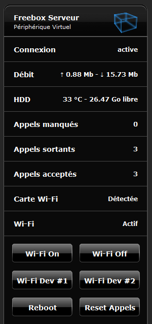

C'est dommage j'ai déjà  implémenté la température du HDD et l 'espace libre au périphérique virtuel, mais il était trop tard pour faire les modifications sur l'article de Sébastien. En revanche un membre du fofo ici, i-magin pour ne pas le nommer est bêta testeur du VD.
Je tiens d'ailleurs à  le remercier pour sa disponibilité et sa gentillesse: Merci JJ :60:
Voici une capture de la version dans l'état actuel mais d'autres choses sont aussi en cours...
Ok, testé et...approuvé !  B)
Au fait à  quoi sert "wifi dev1" et "wifi dev2" ?

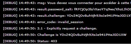

Bon, merci à  vous de m'avoir répondu, mais a priori j'arrive toujours pas à  me connecter au serveur.
J'ai essayé les différentes adresse données ci-dessus, même l'IP que j'ai retrouvé dans les paramètres d'accès distant de ma freebox, avec ou sans port.
J'ai mis ces adresse dans l'onglet Adresse IP : 78.247.6.**
je suis retourné voir mes variables, mais j'ai rien trouvé...il doit y avoir un truc que j'ai dà» loupé.
...l'adresse en 78.xxx.xxx.xxx.xxx c'est ton adresse publique, il faut utiliser mafreebox.freebox.fr ou ton adresse en loc. qui doit être un truc comme 192.168.1.254 pour la freexbox. As tu vérifié depuis l'interface de la free si le plug est bien identifié ?
oui j'ai rectifier c'est bien 192.168.1.254, je vois bien le plugin , il me semble que j'ai bien validé sur l'écran de la box, mais sur l'interface pc ça me mets authentification en cours?
En fait c'est moi qui fait pas ce qu'il faut quand ca me demande la connection au serveur, àchaque fois je le loupe.
ok c'est fait, seulement rien ne s'affiche sur le module, aucunes données, il est bien reconnu par la freebox et j'ai bien activés toutes les options.
soit tu attends la loop ou simplement tu cliques sur la disquette pour enregistrer le VD histoire de le rafraichir...
ok Merci, beau boulot, çàfonctionne, prêt pour de nouvelles expériences, mais quel boulet je suis....qd même. ;)

Un autre phénomène, sur iphone je ne vois toutes les données, elles sont partiellement masquées. Celles des données débit :
