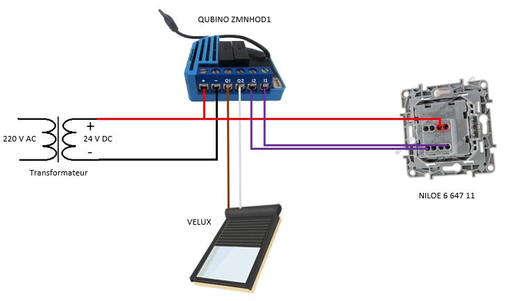

Nico Posté(e) 18 septembre 2016 Signaler Share Posté(e) 18 septembre 2016 On peut avoir un schéma de ce que tu as fait pour le moment ? Lien vers le commentaire Partager sur d’autres sites More sharing options...
Milkshake Posté(e) 19 septembre 2016 Signaler Share Posté(e) 19 septembre 2016 Bonjour, @Clochette : Le ZMNHOD1 doit pouvoir fonctionner sans problème avec les interrupteurs Niloé dont tu parles. J'essaierai de faire un schéma si j'ai un peu de temps mais de mémoire, ceux du livret qui accompagne le module sont plutôt bien fait. J'ai équipé 4 Velux avec ce module récemment avec des interrupteurs muraux, tout fonctionne parfaitement. Ce qui me fait un peu peur c'est que je vois que tu as relié directement la phase pour déclencher un mouvement du volet. Attention, c'est le "+" 24v et non la phase 220v qu'il faut injecter sur I1 et I2 tu peux récupérer ce "+" àla sortie du transfo ou directement depuis l'arrivée sur le module. Plus généralement le ZMNHOD1 ne fonctionne qu'en 12-24v continu, on oublie le 220v après avoir branché le transfo, j'espère que ton module n'a pas été endommagé. J'espère avoir été clair en attendant un schéma. Lien vers le commentaire Partager sur d’autres sites More sharing options...
Milkshake Posté(e) 19 septembre 2016 Signaler Share Posté(e) 19 septembre 2016 Voici ce que j'ai pu faire de mieux, en espérant que cela aide ! 1 Lien vers le commentaire Partager sur d’autres sites More sharing options...
clochette Posté(e) 20 septembre 2016 Signaler Share Posté(e) 20 septembre 2016 Ouhps, j'ai eu un remplacement à faire ce week-end du coup j'ai pas eu beaucoup de temps à moi. Tout d'abord un grand merci pour le schéma c'est exactement cela. Alors pour le branchement sachant que c'est un moteur 24v j'ai évidement tester avec le 24V du transformateur. Le transformateur c'est celui-ci : http://fr.farnell.com/mean-well/dr-4524/alimentation-rail-din-24v-3-5a/dp/1254961 J'ai pris le temps ce matin de bien recherché et je me demande si le module ne doit pas être reconfigurer depuis une bobox ... le problème c'est que pour l'heure je n'ai pas de dongle pour vérifier ce qu'il y a comme configuration D'après vous le problème viendrait donc du transformateur ou module qui ne serait pas configuré pour du bistable ? Lien vers le commentaire Partager sur d’autres sites More sharing options...

Milkshake Posté(e) 20 septembre 2016 Signaler Share Posté(e) 20 septembre 2016 (modifié) Bonjour, @Clochette : Les modules que j'ai installés étaient configurés d'origine pour une commande bistable, je ne pense pas que ton problème vienne de là . As-tu essayé de brancher ton alimentation directement sur le moteur du Velux pour voir s'il répond ? Tu peux aussi mimer un interrupteur monostable en envoyant une courte impulsion de "+" vers les entrées I1 ou I2 en chintant et nous décrire ce qui se produit. @Pepite : Je ne rencontre pour l'instant aucun problème avec ces modules, ils sont bien reconnus dans HCL et permettent de gérer le positionnement ainsi qu'une commande murale. Je n'ai plus aucun composant Velux pour piloter mes volets roulants désormais. Rectification : J'ai bien un problème puisque je ne parvient pas à utiliser mes modules dans des scènes blocs ce qui est très handicapant !!! Modifié 21 novembre 2016 par Milkshake Rectification modules invisibles scènes blocs Lien vers le commentaire Partager sur d’autres sites More sharing options...
clochette Posté(e) 22 septembre 2016 Signaler Share Posté(e) 22 septembre 2016 Désolé du temps de réponse je suis en horaires décalé actuellement. D'abord merci un grand merci pour l'aide, je viens avec des news fraiches : - Hier j'ai vérifié et apparemment si j'attends quelques secondes effectivement la montée et la descente fonctionne - si jamais je stoppe la montée ou la descente en cours, il m'est impossible de relancer la descente ou la remontée sans 'spammer' la commande J'en conclue pour l'instant qu'effectivement contre toute attente le matériel est fonctionnel et le transformateur bien dimensionné. Néanmoins j'ai un doute sur la configuration du module, la temporisation me parait un poil longue (je pourrais sans doute rectifier ça prochainement après l'achat du dongle et le montage de ma box en machine virtuelle). Le seule problème qui me reste à résoudre c'est pourquoi je rencontre des difficultés lorsque j’interrompe une montée ou une descente, normalement je devrais pouvoir reprendre la montée ou la descente sans difficulté. Est-ce un problème avec le positionnement du volet ou une histoire de parasitage, j'ai tout de même encore l'impression qu'un monostable à double ou triple commande pourrait palier les problèmes que je rencontre (dans ce cas l’achat du dongle me parait urgent afin de vérifier que le module ne serait pas exceptionnellement calibrer pour du monostable mais j'en doute). EDIT : petit up de ma part, après de multiple appel et prise de contact avec le support de Qubino il est possible que mon problème proviennent de la version du firmware. En effet ayant été livré fin février/début mars, ma version de module Qubino fait parti des toute première (je suis en H1S1P1, étiquette sur le module juste à côté du nom du module). Je suis en contact pour voir si effectivement il n'y aurait pas un souci de corrigé avec les versions de firmware actuelle (en version 4 d'après le support). EDIT 2: je viens enfin de recevoir les modules échangé, je suis dorénavant une version 'software' 5, et aucun mieux que ce soit avec les boutons niloé (3 positions) ni avec des double poussoir. Je désespère de trouver ce qu'il cloche surtout que j'arrête pas de tomber sur des sujets de gens qui en sont pleinement satisfait. Lien vers le commentaire Partager sur d’autres sites More sharing options...
