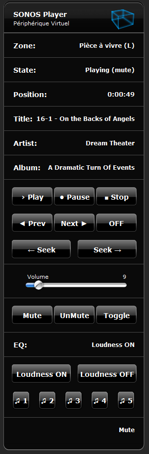

Krikroff 1 924 Signaler ce message Posté(e) 13 mars 2014 SONOS Remote V1.0.1 RC pour Fibaro HC2 Télécommande avec retour d’informations pour diffuseur SONOS, prise en charge du TTS (Text-to-Speech) et lecture de stream depuis vos scènes et périphériques virtuels. - Les fonctions : Play, Pause, Stop, Prev, Next, Seek, Volume, Mute, Loudness, Accès direct aux 5 premières radios de “Mes radiosâ€.- Les informations : Zone, Etat du diffuseur, Position, Titre ou Nom de la radio, Artiste, Album, Volume, Loudness, dernière commande émise. Installation : A partir de la version 1.0.0 beta: 1. Télécharger puis importer le vd. 2. Renseigner l’adresse IP du diffuseur SONOS (le coordinateur) dans le vd ainsi que le port 1400 3. Pour utiliser la fonction TTS VoiceRSS il faut une API Key, pour l'enregistrement (gratuit) c'est ici http://www.voicerss.org/registration.aspx 4. Renseigner la variable voiceRssApiKey avec la clé, choisir un niveau de qualité sonore pour la generation avec voiceRssSoundQuality: low, medium, high UserParams = { -- Voice RSS API Key (Free Registration: http://www.voicerss.org/registration.aspx) voiceRssApiKey = "000000000000000000000000000", -- Sound quality: low, medium, high voiceRssSoundQuality = "medium" } 5. Enregistrer les modifications, c'est bon... Utilisation : TTS : Pour utiliser le TTS depuis une scène ou un périphérique virtuel il faut juste exécuter le code LUA suivant avec les bons paramètres. -- 408 is the Virtual Device ID -- 28 is the Process button ID local sid, bid = 408, 28 -- Create TTS params object local params = { -- TTS Message message = "La température extérieure actuelle est de 21,2°C", duration = 'auto', -- Duration: "auto", xx seconds language = "fr-FR", -- Language: fr-FR volume = 10 -- Volume } local _f = fibaro local _x ={root="x_sonos_object",load=function(b)local c=_f:getGlobalValue(b.root)if string.len(c)>0 then local d=json.decode(c)if d and type(d)=="table"then return d else _f:debug("Unable to process data, check variable")end else _f:debug("No data found!")end end,set=function(b,e,d)local f=b:load()if f[e]then for g,h in pairs(d)do f[e][g]=h end else f[e]=d end;_f:setGlobal(b.root,json.encode(f))end,get=function(b,e)local f=b:load()if f and type(f)=="table"then for g,h in pairs(f)do if tostring(g)==tostring(e or"")then return h end end end;return nil end} -- Make a request to the remote to process params object instantly _x:set(tostring(sid), { tts = params }) _f:call(sid, "pressButton", bid) Les options de l'objet params: - message: le message tts - language: la source du flux (http ou local, local est attribué par défaut) - duration: durée du tts. (en secondes ou "auto") - volume: le volume utilisé pour la lecture du tts si différent du volume en cours d'utilisation Le programme en cours de diffusion au moment de la demande reprendra après la diffusion complète du TTS. Reprise de la radio, de la piste à l’endroit précis avant arrêt, reprise de l’état du diffuseur : Volume, Mute, Play, Stop. STREAM: Pour utiliser la lecture de Stream depuis une scène ou un périphérique virtuel il faut exécuter le code LUA suivant avec les bons paramètres. -- 408 is the Virtual Device ID -- 28 is the Process button ID local sid, bid = 408, 28 -- Create STREAM params object local params = { -- stream: the file / uri stream = "//s3.amazonaws.com/smartapp-media/sonos/bell1.mp3", -- source: "local" or "http", "local" is setted by default source = "http", -- duration: play duration in seconds (option) or "auto" duration = 8, -- volume: the volume for playing the stream volume = 10 } local _f = fibaro local _x ={root="x_sonos_object",load=function(b)local c=_f:getGlobalValue(b.root)if string.len(c)>0 then local d=json.decode(c)if d and type(d)=="table"then return d else _f:debug("Unable to process data, check variable")end else _f:debug("No data found!")end end,set=function(b,e,d)local f=b:load()if f[e]then for g,h in pairs(d)do f[e][g]=h end else f[e]=d end;_f:setGlobal(b.root,json.encode(f))end,get=function(b,e)local f=b:load()if f and type(f)=="table"then for g,h in pairs(f)do if tostring(g)==tostring(e or"")then return h end end end;return nil end} -- Make a request to the remote to process params object instantly _x:set(tostring(sid), { stream = params }) _f:call(sid, "pressButton", bid) Les options de l'objet params: - stream: le chemin du flux - source: la source du flux (http ou local, local est attribué par défaut) - duration: durée du stream. (en secondes ou "auto") - volume: le volume utilisé pour la lecture du flux si différent du volume en cours d'utilisation Quelques exemples: Annoncer la température dans une scène : --[[ %% properties %% globals --]] -- 408 is the Virtual Device ID -- 28 is the Process button ID local sid, bid = 811, 28 -- Create TTS params object local ValeurTemp = fibaro:getValue(61, "value") local degre = string.gsub(ValeurTemp, '[,]' , ' degret ') local degre = string.gsub(degre, '[.]' , ' degret ') local degre = string.gsub(degre, '[-]' , ' moins ') local notification = "Il fait " .. degre .. " dans le salon " fibaro:debug(notification) local params = { -- TTS Message message = notification, duration = 'auto', -- Duration: "auto", xx seconds language = "fr-FR", -- Language: fr-FR volume = 23 -- Volume } local _f = fibaro local _x ={root="x_sonos_object",load=function(b)local c=_f:getGlobalValue(b.root)if string.len(c)>0 then local d=json.decode(c)if d and type(d)=="table"then return d else _f:debug("Unable to process data, check variable")end else _f:debug("No data found!")end end,set=function(b,e,d)local f=b:load()if f[e]then for g,h in pairs(d)do f[e][g]=h end else f[e]=d end;_f:setGlobal(b.root,json.encode(f))end,get=function(b,e)local f=b:load()if f and type(f)=="table"then for g,h in pairs(f)do if tostring(g)==tostring(e or"")then return h end end end;return nil end} -- Make a request to the remote to process params object instantly _x:set(tostring(sid), { tts = params }) _f:call(sid, "pressButton", bid) Annoncer la valeur d'une variable : --[[ %% properties %% globals --]] local sid, bid = 813, 28 -- Create TTS params object local couleur = fibaro:getGlobalValue("le nom de ta variable") local notification = ("La couleur de demain sera "..couleur.." Bonne journée") fibaro:debug(notification) local params = { -- TTS Message message = notification, duration = 'auto', -- Duration: "auto", xx seconds language = "fr-FR", -- Language: fr-FR volume = 23 -- Volume } local _f = fibaro local _x ={root="x_sonos_object",load=function(b)local c=_f:getGlobalValue(b.root)if string.len(c)>0 then local d=json.decode(c)if d and type(d)=="table"then return d else _f:debug("Unable to process data, check variable")end else _f:debug("No data found!")end end,set=function(b,e,d)local f=b:load()if f[e]then for g,h in pairs(d)do f[e][g]=h end else f[e]=d end;_f:setGlobal(b.root,json.encode(f))end,get=function(b,e)local f=b:load()if f and type(f)=="table"then for g,h in pairs(f)do if tostring(g)==tostring(e or"")then return h end end end;return nil end} -- Make a request to the remote to process params object instantly _x:set(tostring(sid), { tts = params }) _f:call(sid, "pressButton", bid) Annoncer la date du jour, la température extérieure et la météo : -- 239 is the Virtual Device ID -- 28 is the Process button ID local sid, bid = 239, 28 local cond = fibaro:getValue(3, "WeatherConditionConverted"); local tempext = fibaro:getValue(33, "value"); -- température extérieure fibaro:debug ("Température extérieure : "..tempext) local degre = string.gsub(tempext, '[,]' , ' degré ') local degre = string.gsub(degre, '[.]' , ' degré ') local degre = string.gsub(degre, '[-]' , ' moins ') local currentDate = os.date("*t") local jourL = {"Dimanche", "Lundi", "Mardi", "Mercredi", "Jeudi", "Vendredi", "Samedi"} local jour = jourL[currentDate.wday] fibaro:debug ("Jour : "..jour) local moisL = {"janvier", "février", "mars", "avril", "mai", "juin", "juillet", "aout", "septembre", "octobre", "novembre", "décembre"} local mois = moisL[currentDate.month] fibaro:debug ("Mois : "..mois) local condfr =""; if( cond == "clear" ) then condfr = "clair"; end if( cond == "cloudy" ) then condfr = "nuageux"; end if( cond == "rain" ) then condfr = "pluvieux"; end if( cond == "snow" ) then condfr = "neigeux"; end if( cond == "storm" ) then condfr = "tempete"; end if( cond == "fog" ) then condfr = "brouillard"; end fibaro:debug ("Conditions météorologiques : "..condfr) fibaro:debug ("Création du TTS") -- Create TTS params object local params = { -- TTS Message message = "Bonjour a vous. Nous sommes le "..jour .." "..currentDate.day .." "..mois .. ". Il est ".. currentDate.hour .." heure et ".. currentDate.min .." minutes. ".. "Le thermomètre extérieur est a "..degre .. ", et le temps est "..condfr ..". ", duration = 'auto', -- Duration: "auto", xx seconds language = "fr-FR", -- Language: fr-FR volume = 40 -- Volume } local _f = fibaro local _x ={root="x_sonos_object",load=function(b)local c=_f:getGlobalValue(b.root)if string.len(c)>0 then local d=json.decode(c)if d and type(d)=="table"then return d else _f:debug("Unable to process data, check variable")end else _f:debug("No data found!")end end,set=function(b,e,d)local f=b:load()if f[e]then for g,h in pairs(d)do f[e][g]=h end else f[e]=d end;_f:setGlobal(b.root,json.encode(f))end,get=function(b,e)local f=b:load()if f and type(f)=="table"then for g,h in pairs(f)do if tostring(g)==tostring(e or"")then return h end end end;return nil end} -- Make a request to the remote to process params object instantly _x:set(tostring(sid), { tts = params }) _f:call(sid, "pressButton", bid) Notes de versions: Version 1.0.1 Rc - Correction: régression introduite avec la V4.080 impactant la création automatique de la variable globale Version 1.0.0 beta ATTENTION: Le passage d'une version antérieure à la v1.0.0 pour la v1.0.0 ou supérieure nécessite la réécriture des commandes TTS pour fonctionner avec le nouveau module. L'ancien module reste cependant fonctionnel et peut cohabiter logiquement avec la nouvelle version. En cas de passage définitif en V1.0.0 ou supérieure toutes les variables globales déclarées précédemment en V0.0.7 ou V0.0.8 peuvent être supprimées. - Amélioration : Configuration automatique, pas de déclaration de variables globales - Amélioration : Support natif de multiples instances du périphérique virtuel - Amélioration : Faible latence lors du déclenchement des commandes - Amélioration : Révision et amélioration du code / Refactoring - Ajout: Le TTS utilise le service Voice RSS (avec une API Key (enregistrement gratuit)) ou ResponsiveVoice API. Options: durée, volume, auto resume - Ajout: Lancement de Stream (http / local) depuis scéne / vd. Options: durée, volume, auto resume Version 0.0.8 - Amélioration : La lecture d'un TTS en mode Auto Stop est maintenant stable- Amélioration : La lecture d'un TTS avec une durée définie est maintenant stable- L'image principale du vd réapparaît maintenant automatiquement après l'appui sur un bouton (Labomatik & JM13, merci )- Correction d'un bug avec l'analyse xml de BrowseDirectChildren- Attention: Pour utiliser les raccourcis "boutons radios favorites" vous devez ajouter au moins deux radios depuis l'application SONOS "Desktop/IOS etc..." Version 0.0.7 - Amélioration notable de la stabilité, le vd est plus réactif.- Patch line 892: attempt to index local 'value' (a function value)- Patch line 1256: attempt to concatenate a nil value- Préparation au support de nouvelles fonctionnalités Fichier Zip : SONOS_Remote_v1.0.1.vfib SONOS_Remote_v1.0.0.vfib 1 1 48 Partager ce message Lien à poster Partager sur d’autres sites

i-magin 864 Signaler ce message Posté(e) 13 mars 2014 Super boulot @Krikroff Il y a en effet un petit peu de latence aléatoire, due à l'exécution des commandes dans le main loop, mais ce n'est pas bien important. Du coup, je trouve le TTS un peu lent à la détente (main loop + Google), comparé à une synthèse effectuée en local (j'utilise le serveur Paw sous Android) Mais encore une fois, bravo..... et MERCI ! Partager ce message Lien à poster Partager sur d’autres sites
i-magin 864 Signaler ce message Posté(e) 13 mars 2014 Alors moi krikroff j'ai un truc à te demander. Où tu trouves toutes les polices que tu utilises dans tes VD ? J'ai cherché une table de caractères ou un truc du genre mais pas trouvé ! Pour le fainéant que je suis - je lance Word par exemple - je vais chercher "insérer les caractères spéciaux" en police Arial - je trouves les symboles utilisés par JC et d'autres - et un petit "copier coller" dans le label du bouton virtuel... utilisé dans mon module virtuel Yamaha Partager ce message Lien à poster Partager sur d’autres sites
Krikroff 1 924 Signaler ce message Posté(e) 14 mars 2014 @Benjy, tu peux effectivement trouver dans Word les caractères spéciaux et faire des copier/coller comme la judicieusement proposé i-magin , tu trouveras aussi sur la toile la table des codes ASCII et leur correspondance et aussi les symboles etc... http://www.table-ascii.com/ http://www.toutimages.com/codes_caracteres.htm ... @I-magin, oui il y a une latence vraiment énervante due je pense à la gestion du cache en mode radio par le SONOS, la solution est d'utiliser un serveur pour mettre en cache le retour de l'API google et ensuite faire jouer le fichier par le SONOS. Ce qui ajoute aussi de la latence est le fait que je récupère l'état complet du SONOS avant le TTS : état, volume, titre joué, position du transport etc afin de relancer dans l'état exacte avant la demande TTS lorsque celui-ci est terminé. J'utilise encore mon framework ici à cause de certaines limites de la surcouche logiciel proposée par Fibaro à ce jour. Et voila... Après avoir passé quelques heures sur ce développement forcement je veux mettre du SONOS partout dans la maison Partager ce message Lien à poster Partager sur d’autres sites

i-magin 864 Signaler ce message Posté(e) 14 mars 2014 TTS : Text To Speech permet de transformer un texte écrit en "un texte parlé." C'est de la synthèse vocale, mais pas de la reconnaissance vocale comme le fait LILI ou S.A.R.A.H. Tu peux donc intégrer dans tes scènes ou modules virtuels, des messages écrits qui seront restitués dans notre cas sur des périphériques Sonos Dans le main loop du module de @Krikroff, la variable "SonosTTS" est vérifiée. Si celle-ci n'est pas vide, son contenu est alors traité C'est pourquoi, @Krikroff précise : Pour utiliser le TTS depuis une scène ou un périphérique virtuel il faut juste exécuter la ligne suivante en LUA avec les bons paramètres.Ex : fibaro:setGlobal("SonosTTS", "lng=fr|dr=auto|vol=10|txt=Ceci est un test de TTS, veuillez attendre la reprise de la musique. . .|"); Rien à installer d'autre, puisque que c'est l'API de Google Text-To-Speech qui est utilisée Partager ce message Lien à poster Partager sur d’autres sites

i-magin 864 Signaler ce message Posté(e) 14 mars 2014 @Arnaud78, j'ai fait le test suivant tempint = fibaro:getGlobalValue("netatmo_int") -- température intérieure Netatmo message = ("Bonjour, il fait "..tempint.." degre, a demain !") fibaro:setGlobal("SonosTTS", "lng=fr|dr=auto|vol=25|txt="..message..". . .|"); Je préfère formater mon message avant de l'inclure dans la commande TTS J'attire ton attention sur le fait que je n'utilise pas de caractère accentué (pour l'instant) Si tu l'as fait, vérifie par le debug de ton module virtuel Sonos que tu n'as pas un message d'erreur Si c'est le cas, il risque d'être bloqué... sauvegarde le pour permettre sa relance Partager ce message Lien à poster Partager sur d’autres sites
