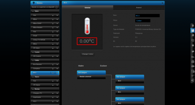

darklite44 Posté(e) le 26 mars 2015 Signaler Partager Posté(e) le 26 mars 2015 Bonjour à tous, J'ai acheté un Module Universel FGBS-321 sur lequel j'ai connecté une sonde de température 1-wire DS18B20. Cela fonctionnait jusqu'à ce que je change l'alimentation du module pour le déplacer ailleurs dans la maison. Depuis la valeur de température reste à 0°. Avez-vous déjà eu le cas ? Que faut-il faire ? Lien vers le commentaire Partager sur d’autres sites More sharing options...
BenjyNet Posté(e) le 26 mars 2015 Signaler Partager Posté(e) le 26 mars 2015 Demande àLazer, il a déjàeu le tour. Regarde si ta sonde est toujours fonctionnelle aussi. Lien vers le commentaire Partager sur d’autres sites More sharing options...
Lazer Posté(e) le 26 mars 2015 Signaler Partager Posté(e) le 26 mars 2015 J'espère que tu n'as pas cramé la sonde en faisant ces manips... Tu as essayé de recouper l'alim et la remettre ? Si la sonde fonctionne, la température se met àjour au bout de quelques secondes. Si elle est grillée, elle reste à0 indéfiniment.... Lien vers le commentaire Partager sur d’autres sites More sharing options...
darklite44 Posté(e) le 26 mars 2015 Signaler Partager Posté(e) le 26 mars 2015 J'avais acheté un lot de 5 et j'en ai testé 2 et le souci était le même. Je vais tenter avec une autre. J'ai moyen de tester avec un multimètre ? Est-ce qu'exclure/inclure le module corrigerait le problème ? Au tout début avant que cela fonctionne, sans sonde cela affichait -999° donc je me dit que cela devrait faire pareil non ? Lien vers le commentaire Partager sur d’autres sites More sharing options...
Lazer Posté(e) le 26 mars 2015 Signaler Partager Posté(e) le 26 mars 2015 Ah si tu changes la sonde, tu es obligé d'exclure/inclure bien sà»r !! Si après exclusion/inclusion ça ne fonctionne toujours pas, c'est que le bus 1-Wire de ton FGBS est cramé, ce qui m'es arrivé, mais c'était à cause d'un court circuit de ma part. Donc peu de chance que ça soit ton cas. Lien vers le commentaire Partager sur d’autres sites More sharing options...
darklite44 Posté(e) le 26 mars 2015 Signaler Partager Posté(e) le 26 mars 2015 Merci Lazer. Je vais tenter ça :-) Lien vers le commentaire Partager sur d’autres sites More sharing options...

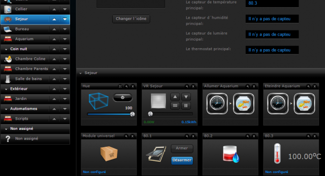

darklite44 Posté(e) le 26 mars 2015 Signaler Partager Posté(e) le 26 mars 2015 Ce n'est pas brillant. J'ai tenté une exclusion et cela n'à pas fonctionné. J'ai mis en mode suppression de module puis appuyé 3 fois sur le bouton. Maintenant j'ai les messages suivant [19:51:54] Mise à jour de la table de routage [19:54:47] ZTX_FAIL_RECONFIGURATION_DEV:_$dev [19:54:53] ZTX_FAIL_RECONFIGURATION_DEV:_$dev [19:54:59] ZTX_FAIL_RECONFIGURATION_DEV:_$dev Lien vers le commentaire Partager sur d’autres sites More sharing options...
darklite44 Posté(e) le 27 mars 2015 Signaler Partager Posté(e) le 27 mars 2015 Nouvelle tentative ce soir et les modules apparaissent en "non configuré". Je ne sais plus quoi faire. J'ai envoyé un mail au support mais pas de réponse pour le moment. Lien vers le commentaire Partager sur d’autres sites More sharing options...
Lazer Posté(e) le 27 mars 2015 Signaler Partager Posté(e) le 27 mars 2015 L'inclusion s'est mal passée, essaye d'exclure et de réinclure. Lien vers le commentaire Partager sur d’autres sites More sharing options...

darklite44 Posté(e) le 30 mars 2015 Signaler Partager Posté(e) le 30 mars 2015 @Lazer L'exclusion n'àpas fonctionné. Rien ne se passe lorsque j'appuie sur le bouton alors que le module est àproximité. Est-ce que le module est mort ? Lien vers le commentaire Partager sur d’autres sites More sharing options...
mikael2235 Posté(e) le 30 mars 2015 Signaler Partager Posté(e) le 30 mars 2015 @Lazer, Merci. Je vais tester ça ! Lien vers le commentaire Partager sur d’autres sites More sharing options...
Lazer Posté(e) le 30 mars 2015 Signaler Partager Posté(e) le 30 mars 2015 darklite44, je ne comprends pas bien, c'est quoi le statut du module maintenant ? Tu as bien exclu avant de réinclure ? Tu as bien appuyé 3 fois rapidement pour l'inclusion ? Tu es bien à portée de la box, éventuellement te rapprocher ? Lien vers le commentaire Partager sur d’autres sites More sharing options...
darklite44 Posté(e) le 30 mars 2015 Signaler Partager Posté(e) le 30 mars 2015 Merci pour votre aide. Cela à enfin fonctionné avec : - 4 appuis pour l'exclusion - 3 appuis pour l'inclusion C'est vraiment idiot de ne pas avoir mis de led sur ce device. La température est bien remontée. Lien vers le commentaire Partager sur d’autres sites More sharing options...
Lazer Posté(e) le 30 mars 2015 Signaler Partager Posté(e) le 30 mars 2015 Cool Quand j'inclue ou exclu un FGBS, je n'hésite pas à cliquer frénétiquement sur le bouton, même 10 fois si il le faut jusqu'à temps que je vois une réaction sur l'interface web. 1 Lien vers le commentaire Partager sur d’autres sites More sharing options...
