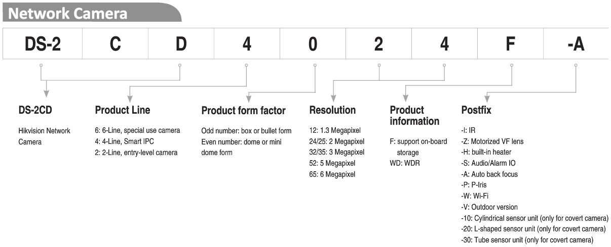

Nomenclature des caméras IP :
Pour notre usage, on s'intéressera plus particulièrement à la ligne de produit 2 qui dispose d'un bon rapport qualité prix.
Les utilisateurs les plus exigeants pourront se tourner vers les gammes 4 et 6, qui apportent une meilleure qualité d'image, meilleure construction, et des fonctionnalités logicielles plus poussées.

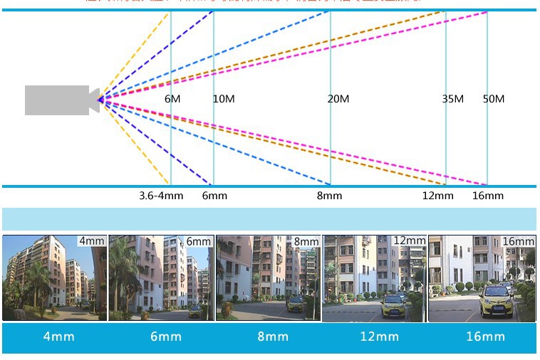

  • Lentille (Lens) :
Le choix de la lentille conditionne l'angle de champ de la caméra.
La plus petite focale, 2.8mm, donne un très grand angle, environ 100°, variable selon les modèles (donc supérieur à un angle droit)
Une très longue focale permet de "zoomer" sur l'image.
Généralement, la focale de 4mm est la plus courante (angle de champ horizontal d'environ 80°)
A noter que pour une même gamme de caméra, selon la définition du capteur (en Mega-Pixels), sa taille peut varier un peu (comme dans un smartphone ou un appareil photo). Par conséquent, l'angle de champs sera légèrement différent. Exemple fictif : pour une caméra "tube/bullet" équipé d'une lentille de 4mm, le modèle 4 MPixel aura un champs 5° plus large que le même modèle 5 Mpix. Il faut donc choisir soigneusement sa caméra en étudiant la fiche technique (specification, datasheet).
Le logiciel Lens Selection téléchargeable sur le site d'Hikvision contient la base de données officielle de toutes les caméras, avec les angles de champ pour chaque lentille de chaque caméra, en fonction du modèle et de la taille du capteur. Il permet de renter le modèle de caméra désiré, de choisir les distances et angles désirés, et il calcule tout et affiche les diagrammes. Mieux encore, il permet de placer les caméras autour de la maison sur la carte Google Maps et voir en réel ce que ça donne.

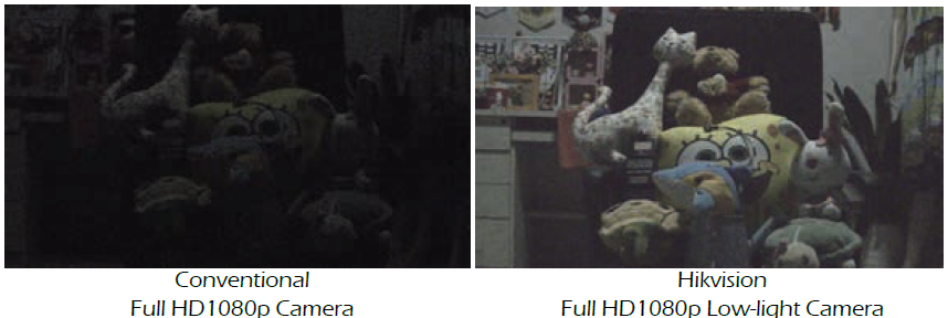

  • Sensibilité en basse lumière :
Comme pour un appareil photo, la sensibilité du capteur permet de mieux distinguer les détails dans l'obscurité.
Cela est valable en "lumière naturelle" ou "couleur naturelle", c'est à dire sans allumer les diodes d'éclairage infra-rouge. Car dès que les diodes IR s'allument (on appelle cela IR-Cut), la caméra passe en noir et blanc, et sa sensibilité est beaucoup moins importante, car la scène à surveiller est alors éclairée artificiellement.
La sensibilité de chaque caméra est indiqué dans sa fiche technique. La valeur est mesurée en Lux. Plus la valeur est petite, mieux c'est. Par exemple, dans la gamme grand public de série 2, au moment de la rédaction de ces lignes, les modèles les plus sensibles descendent à 0.01 Lux. Dans les gammes pro, cela peut descendre jusqu'à 0.001 Lux.
A noter que pour une même gamme de caméra, selon la définition du capteur (en Mega-Pixels), la génération de celui-ci (technologie embarquée), et la taille des photo-sites, la sensibilité est plus ou moins bonne. Exemple fictif : pour une caméra "tube/bullet" le modèle 4 MPixel sera plus sensible que le même modèle 5 Mpix.

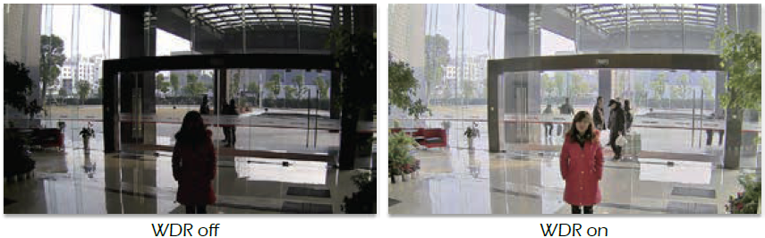

  • Dynamique de l'image (WDR) :
WDR = Wide Dynamic Range
Les cellules photo-sensibles des capteurs ont une plage dynamique beaucoup plus limitée que l'oeil humain, par conséquent dans une scène en contre-jour, le sujet est sombre (bouché), et l'arrière plan est blanc (cramé).
La technologie WDR permet d'augmenter artificiellement la plage dynamique de l'image.
Sans entrer dans les détails techniques, selon les modèles de caméras, on n'aura pas du tout de traitement WDR, ou un simple mode digital (numérique), ou un mode 120dB, ou un mode 140dB (gamme pro).

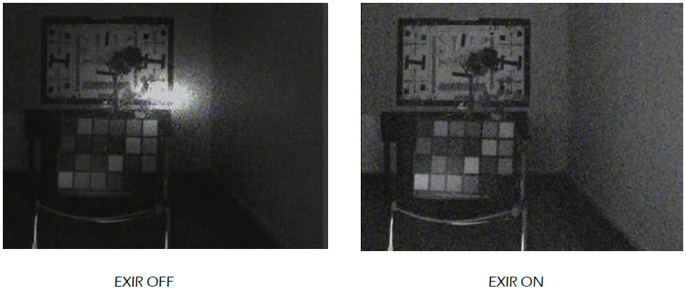

  • Uniformité de l'éclairage infra-rouge (EXIR) :
La technologie EXIR chez Hikvision propose une gamme de caméras équipés de diode IR spéciales, qui permettent un éclairage uniforme de la scène, tandis qu'un éclairage IR traditionnel (en cercle autour de la lentille) a tendance à éclairer plus au centre que sur les bords.
Plus d'infos : Quels sont les avantages de la technologie EXIR de HIKVISION ?

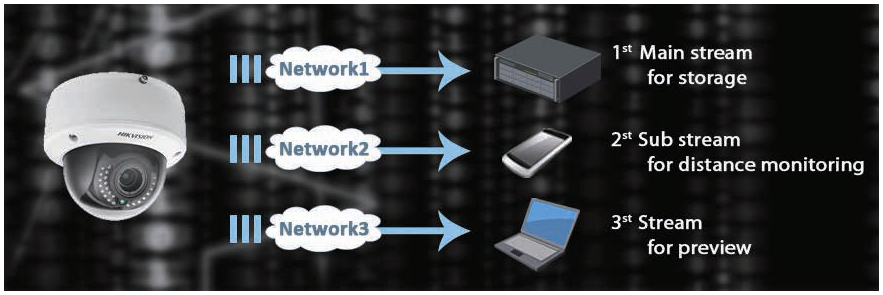

  • Multiple Streams :
Selon le modèle de caméra, il y a 2 ou 3 flux disponibles, à vérifier dans sa documentation.
En règle générale, sur les caméras dual-stream, le flux principal est uniquement en H264 avec possibilité d'avoir la résolution max de la caméra Sur le flux secondaire, il y a possibilité de mettre en H264 ou MJPEG mais résolution moindre (par exemple max 704*576, cela sera légèrement différent en fonction de chaque modèle de caméra)
Ceci n'est pas embêtant car on utilise bien souvent le flux principal pour les enregistrement en haute qualité (NVR, NAS, etc) et le flux secondaire pour visualisation en direct rapidement sur des smartphones/tablettes, et dans ce cas la résolution est bien suffisante et permet d'avoir une image plus fluide car moins grosse (surtout si accès distant avec un upload limité)
A noter que les nouveaux modèles de caméra (DS-2CDxxx5) intègrent nativement le nouveau codec h265, qu'il est possible de configurer en h264 si nécessaire.
